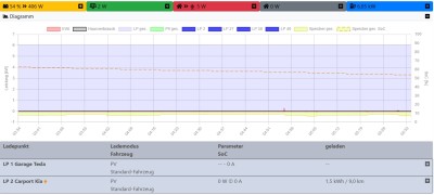

Danke, das funktioniert. Dafür werden jetzt die installierten Ladepunkte nicht mehr angezeigt.
Der Teufel steckt im Detail.

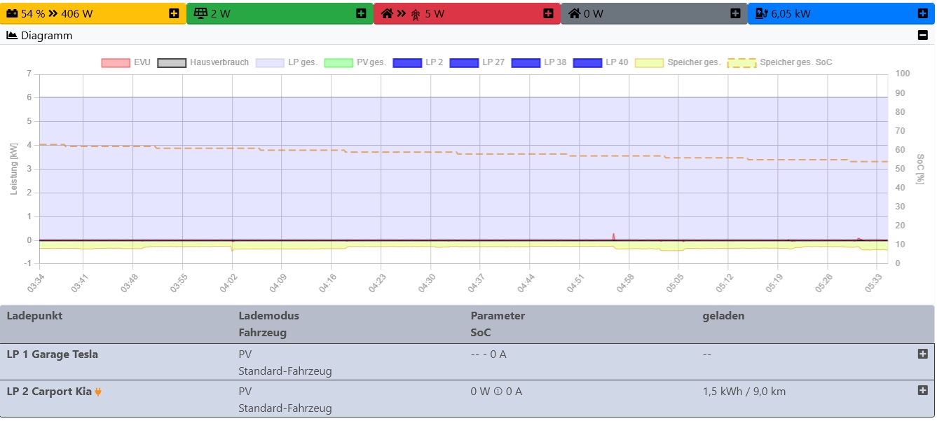

Du hast 3 LP-ID's. Ist das korrekt?
bergfex
Beiträge: 134
Registriert: Do Mai 14, 2020 4:38 pm
Re: Einrichtung v2.0
Beitrag von bergfex »

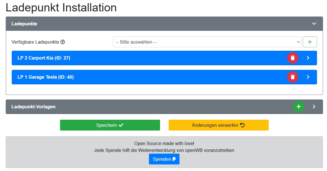

aiole hat geschrieben: Mi Aug 03, 2022 9:41 pm Du hast 3 LP-ID's. Ist das korrekt?
Nein, ich habe nur 2 Ladepunkte, aber durch das viele Ausprobieren sind es immer mehr geworden und ich kriege die überzähligen nicht los. Inzwischen werden insgesamt 4 LP angezeigt. Und die Nummerierung stimmt natürlich auch nicht. Ich habe nur LP 1 und LP 2 und beim Konfigurationsmenü > Ladepunkt Installation erscheinen nur ID 27 und ID 40.
