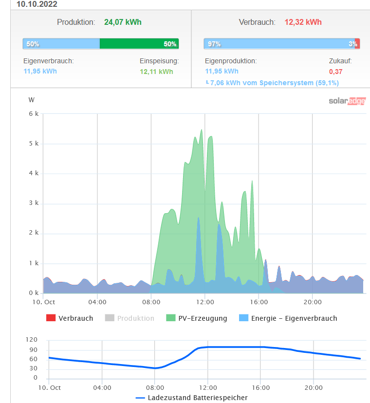

Das war nur gestern so gewesen, Beginn und Ende des Tages mit nahezu 60% Speicherfüllung Dort ist dann auch die Differenz von SE Produktion mit 24,07 kwH und OWB PV mit 24,26 kWh auch nahezu 0kWh.
Also ist zusammenfassend unter diesen Voraussetzungen [Tageswert und gleicher Speicherfüllstand (oder imp. und exp. Speicherenergie gleich groß )] die "Produktion" von SE vergleichbar mit der "PV" von OWB .

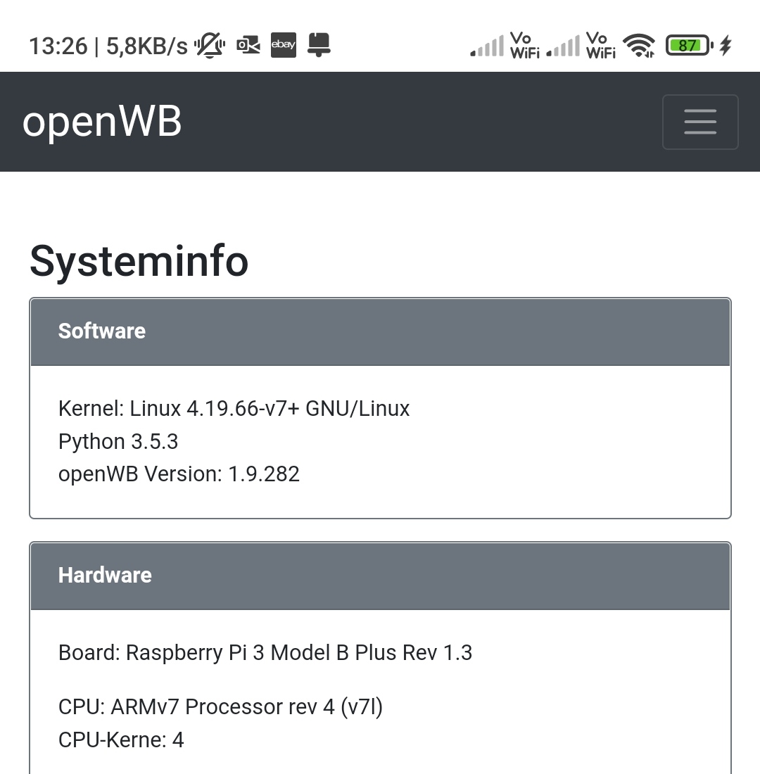

Damit zeigt diese nightly openWB Version: 1.9.282 (2022-10-07 12:58:52 +0200 [3c059c8b] ) alle Werte für mich nun auch richtig an.
Danke noch mal an das Supportteam mit Lena für diese Nightly und die Aufklärung über die Vergleichbarkeit der Messanzeigen.

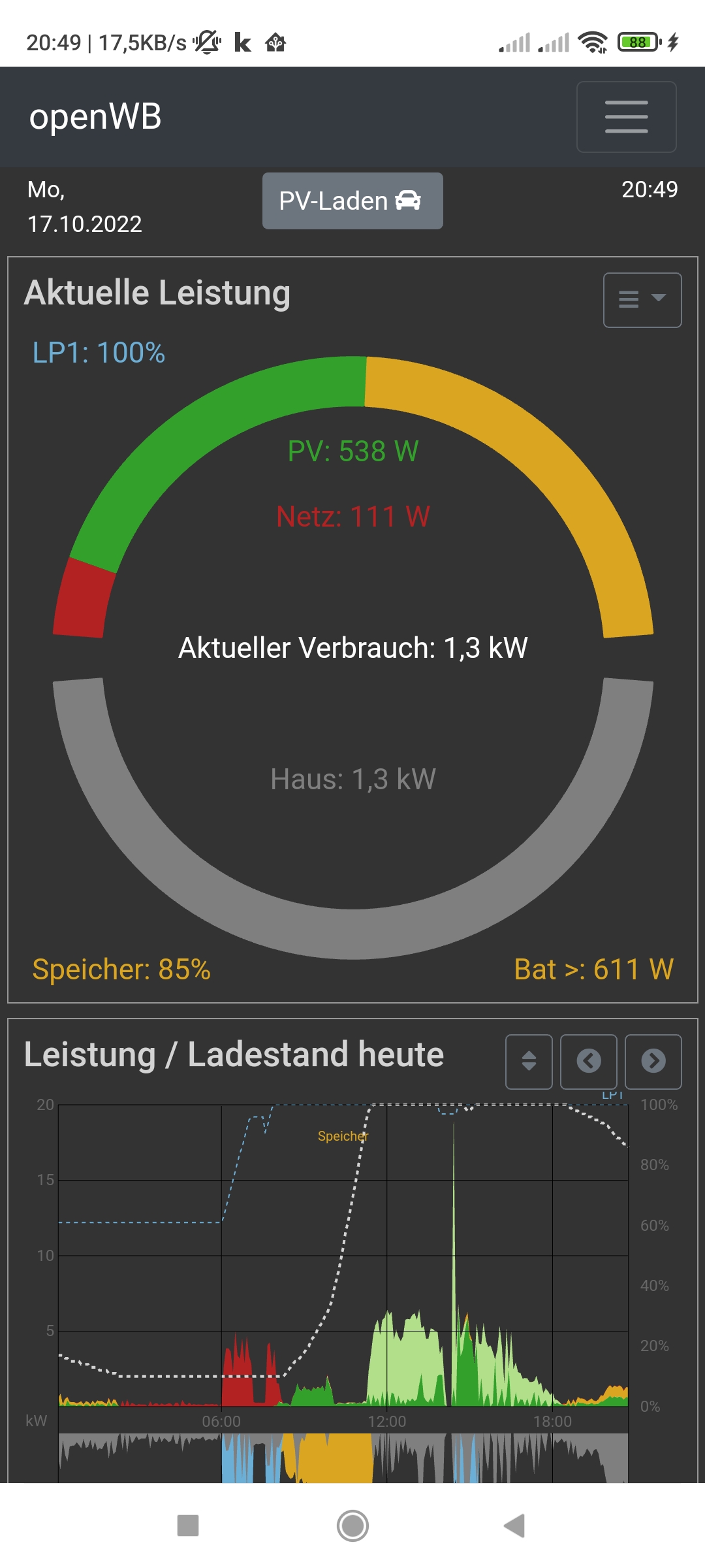

marschall.philipp
- Beiträge: 15
- Registriert: Fr Feb 12, 2021 11:47 am
Re: gelöst mit Nightly 1.9.282: starke Differenzen zwischen Solaredge und openWB Werten
Hallo zusammen, darf ich hier noch einmal nachfragen, was nun genau bei "PV" und was bei "aktueller Verbrauch" und was bei "Batterie" eingerechnet wird?
Mir geht es erst einmal nicht um die Energie, sondern um die Anzeige der Leistung! (sollte ja aber kein Unterschied machen...!?)
Ich bin nun auf der aktuellsten Firmware Version und habe immer noch Probleme mit den zugeordneten Werten. Dies liegt daran, dass ich einen Hybrid Wechselrichter habe, aber genau dafür soll es ja scheinbar für Einstellung "Batterieleistung von PV abziehen" geben. Diese funktioniert bei mir nicht.
Egal, welche Einstellung ich dir vornehme, werden die Werte folgendermaßen berechnet:
Bei Einspeisung in die Batterie wird die Einspeiseleistung von PV abgezogen (ich hätte sie gerne für dein, da dieser Strom ja von der PV Anlage produziert wird).
Bei Strom Entnahme aus der Batterie wird die Batterieleistung zu PV hinzugezählt (obwohl die PV Anlage zu diesem Zeitpunkt diese Leistung ja nicht bereitstellt, sondern die Batterie).
Dies führt zu Seiteneffekten, sodass bei Entnahme aus dem Speicher z.B. die Leistung aus Speicher und PV addiert werden und dadurch ein falscher Verbrauch ermittelt wird.
Ist das so gewollt oder passt bei mir etwas nicht, trotz aktueller nightly Version?

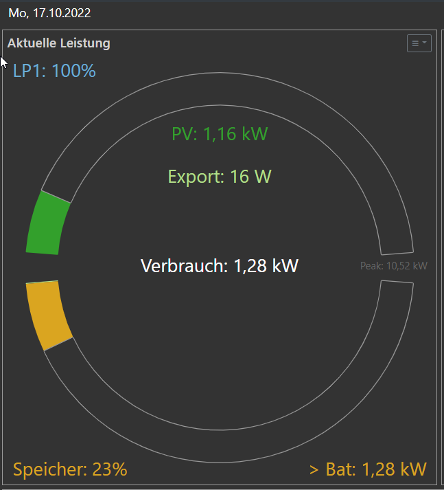

marschall.philipp
- Beiträge: 15
Hier noch ein Beispiel von gerade eben....ich denke damit kann / muss man nicht zufrieden sein!?
Es wird mehr in die Batterie eingespeist als PV Leistung vorhanden ist?
Dadurch ist der Verbrauch auch höher als der PV Ertrag + EVU und dadurch dann gar kein Hausverbrauch existent....

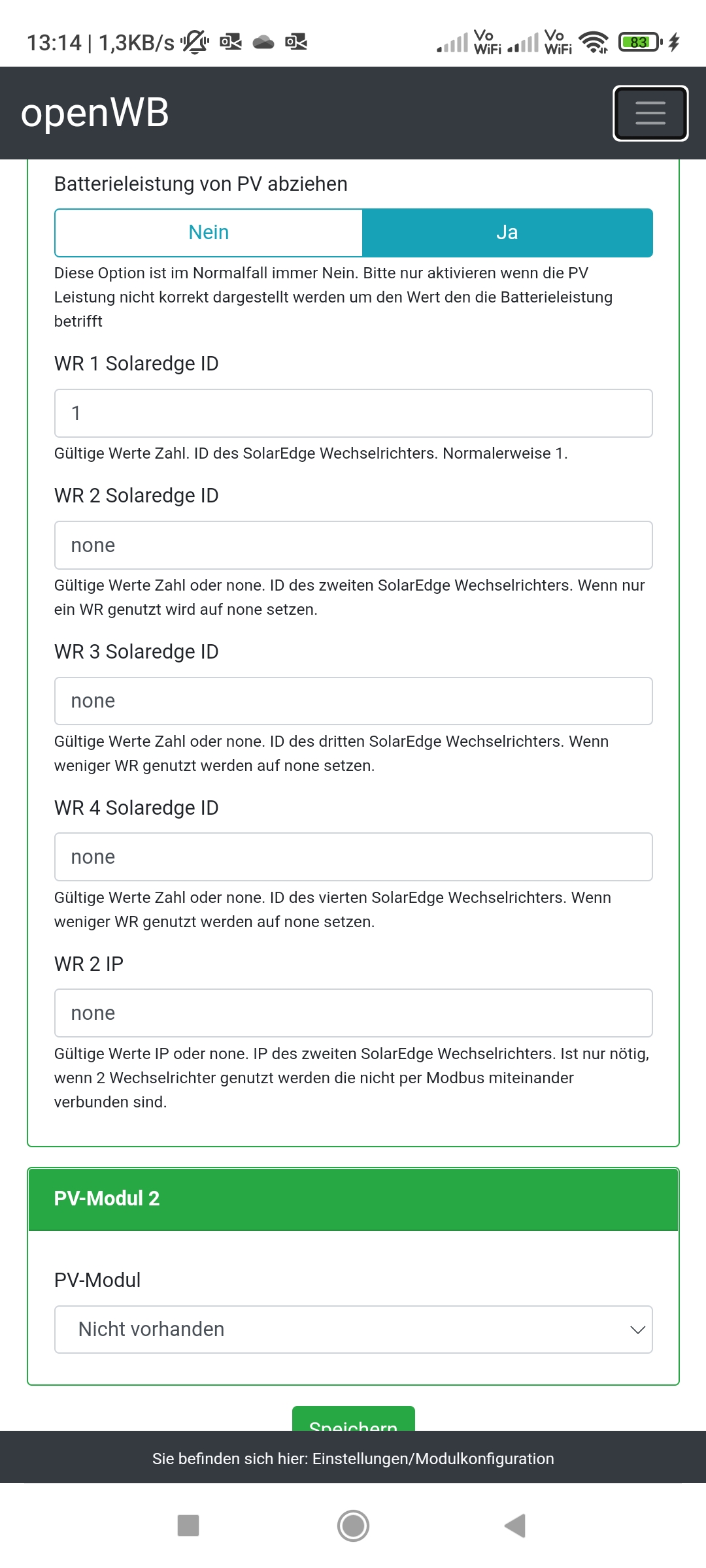

- Beiträge: 1764
- Has thanked: 11 times
- Been thanked: 170 times
Stelle bitte "Batterieleistung von PV abziehen" auf Nein. Dann sollten die Werte beim Laden des Speichers passen. Wie sieht es bei der Entladung aus?

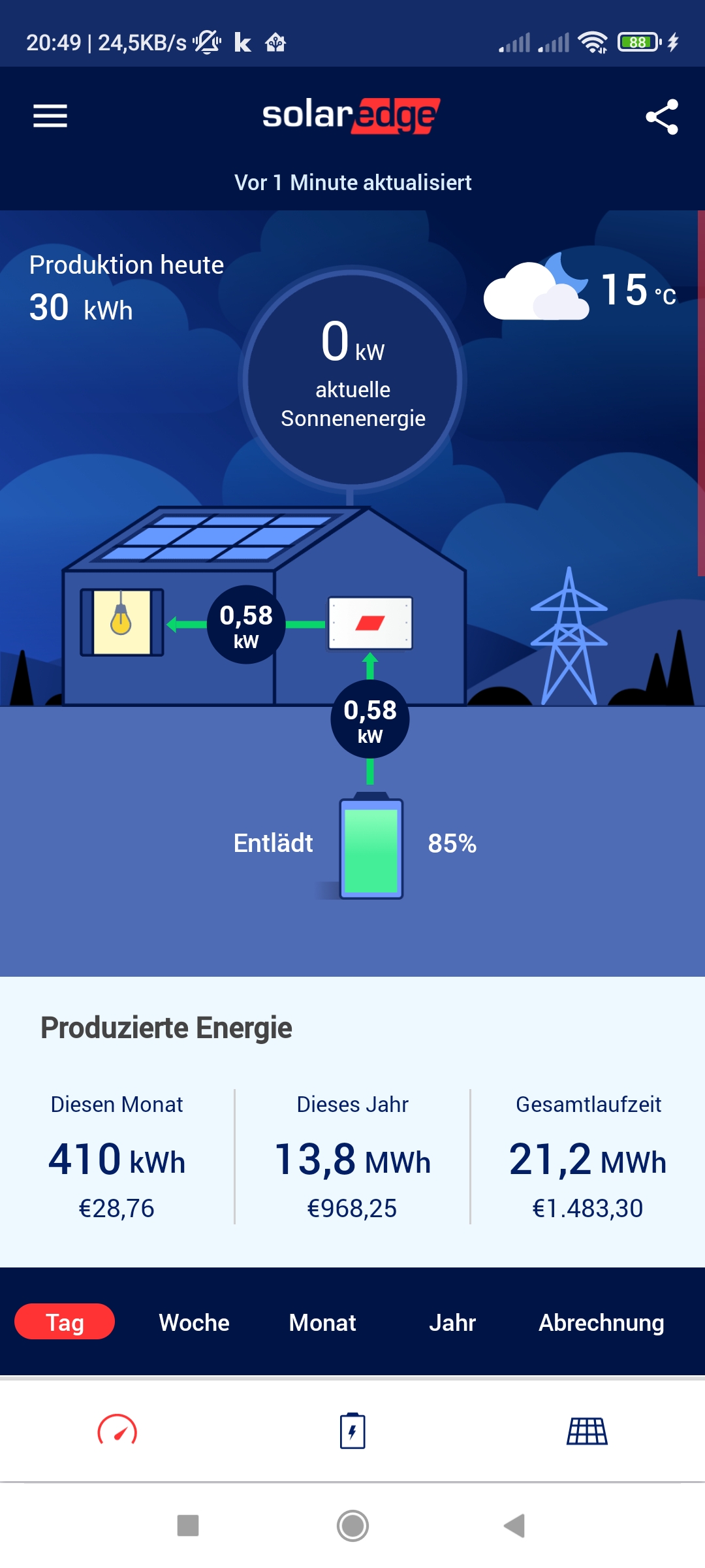

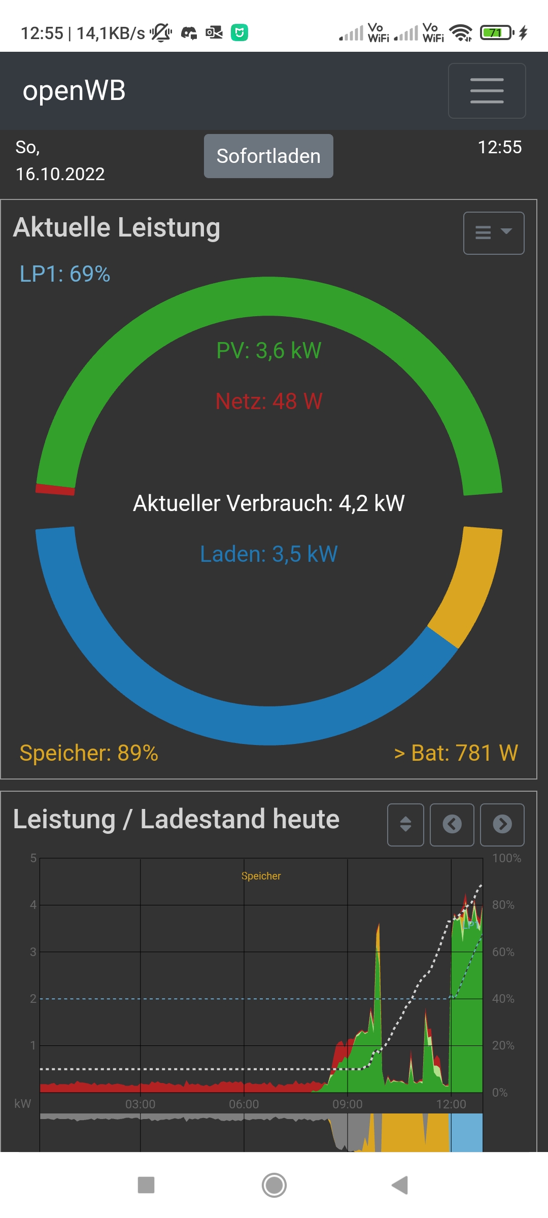

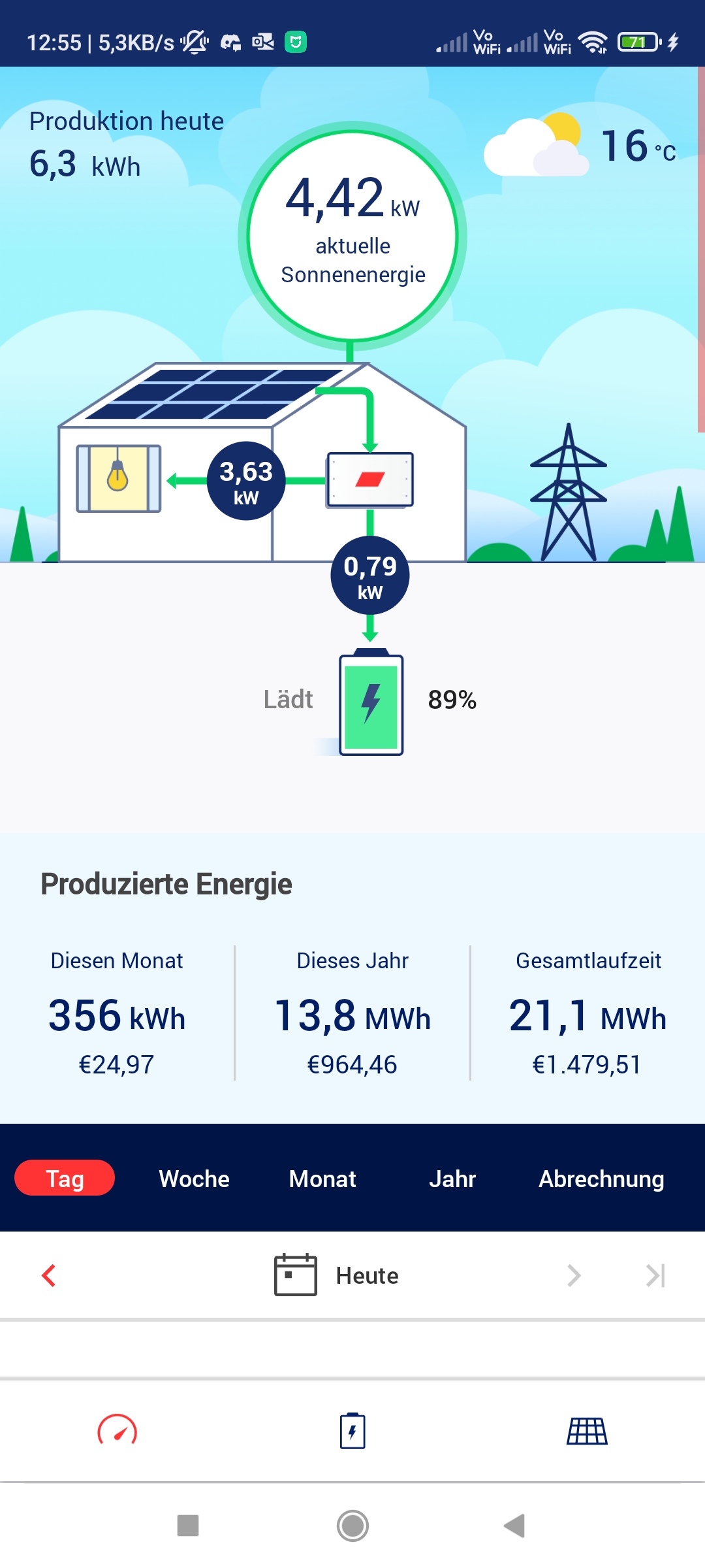

marschall.philipp
- Beiträge: 15
Ob ich die Option auf Ja oder Nein stelle, macht bei mir leider keinen Unterschied.LenaK hat geschrieben: Mo Okt 17, 2022 10:47 am Stelle bitte "Batterieleistung von PV abziehen" auf Nein. Dann sollten die Werte beim Laden des Speichers passen. Wie sieht es bei der Entladung aus?
Hier zwei Screenshots, einer mit ja und einer mit nein.
Im Gegensatz dazu noch die Werte aus der Solaredge App.
(Die Werte der Screenshots variieren natürlich etwas, auch wenn alle zeitlich nahe beieinander aufgenommen... Aber ich denke dass Prinzip wird klar.)
