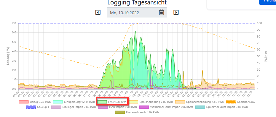

Dort ist dann auch die Differenz von SE Produktion mit 24,07 kwH und OWB PV mit 24,26 kWh auch nahezu 0kWh.
Also ist zusammenfassend unter diesen Voraussetzungen [Tageswert und gleicher Speicherfüllstand (oder imp. und exp. Speicherenergie gleich groß )] die "Produktion" von SE vergleichbar mit der "PV" von OWB .
Klappt aber auch mit Zwischenwerten des Tages:
SE Produktion = OWB PV - |( OWB imp.Speicherenergie - OWB exp. Speicherenergie )|
Damit zeigt diese nightly openWB Version: 1.9.282 (2022-10-07 12:58:52 +0200 [3c059c8b] ) alle Werte für mich nun auch richtig an.
Danke noch mal an das Supportteam mit Lena für diese Nightly und die Aufklärung über die Vergleichbarkeit der Messanzeigen.
