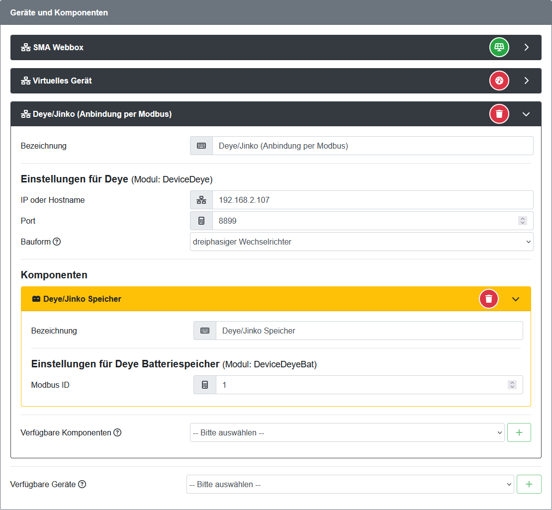

Einstellungen in der openWB.
Geräte und Komponenten:
2024-02-07 21.03.46.png (42.39 KiB) 7317 mal betrachtet

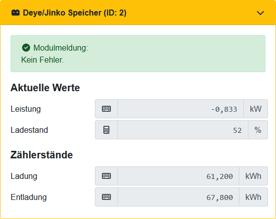

Status:
2024-02-07 21.09.10.png (11.23 KiB) 24150 mal betrachtet

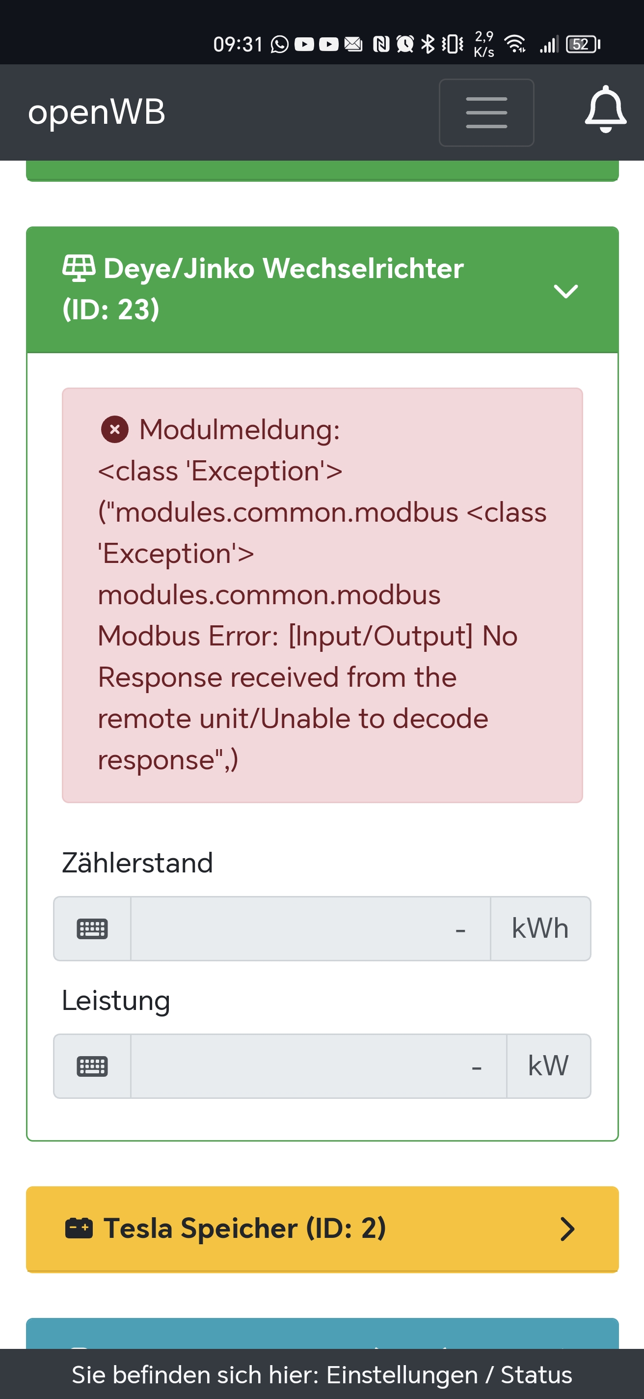

Leider bekomme ich nach der Eingabe der oben genannten konfig (ohne serial da kein Feld dafür) im Openwb Status folgende Fehlermeldung:
Modulmeldung:
<class 'Exception'> ("modules.common.modbus <class 'Exception'> modules.common.modbus Modbus Error: [Input/Output] No Response received from the remote unit/Unable to decode response",)
Log:
