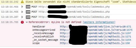

Jetzt war ich wohl zu voreilig. Seit dem Update (heute Vormittag) auf commit 2bdd7822 (1.682Nightly) weigert sich FF beharrlich das Diagramm anzuzeigen (statt dessen nur "Graph lädt, bitte warten ...". Auch noch mehrfachem Refresh und Cache löschen. Die folgende Fehlermeldung erscheint in der Konsole einige Zeit nach dem Refresh (siehe Zeitstempel):

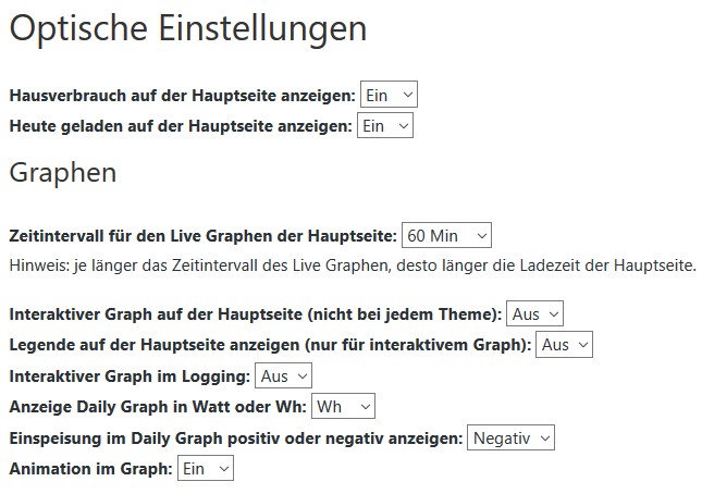

Vielleicht stimmt ja noch ein weiteres Setting nicht. Ich weis nicht was der "Default" ist der funktionieren müßte. Deshalb hier noch meine "Optischen Einstellungen":

@truckl
Bitte mal die graph optionen offnen
Wird neben jeder einstellung der grüne/rote button angezeigt?
Wenn nicht, da mal ins leere klicken -> seite neu laden.
Hab da eine Idee wo der fehler liegt.
