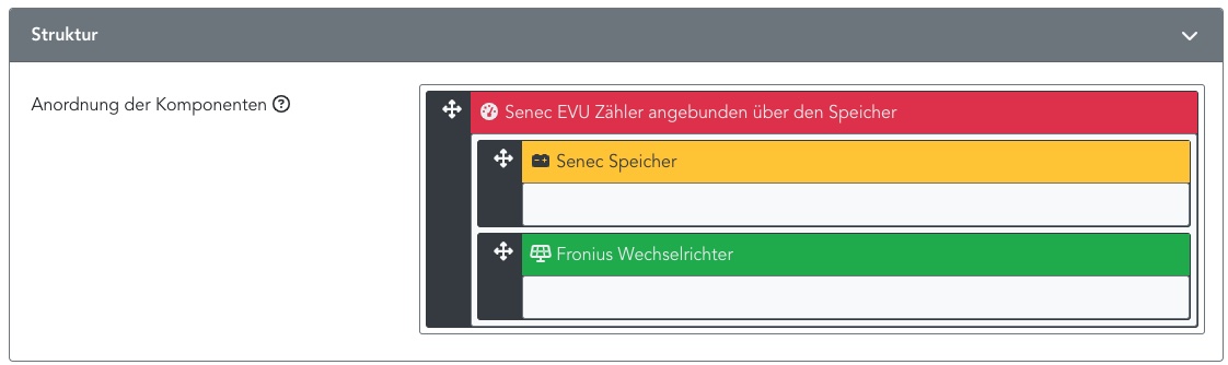

Da fällt mir ein, kannst Du im Lastmanagement (http://192.168.2.155/openWB/web/setting ... figuration) ein Bild Deiner Konfig machen ?
Beim mir ist es so aufgebaut:
