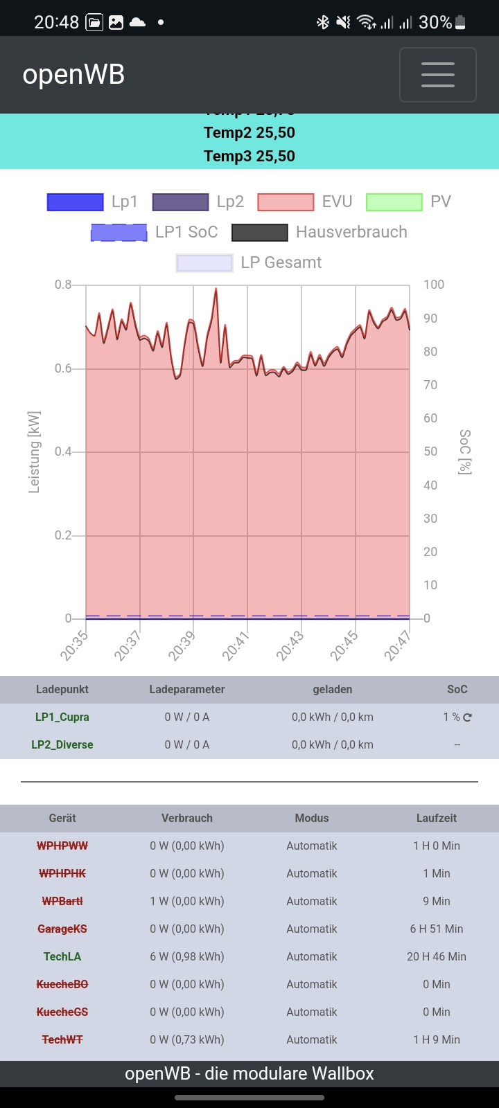

Einstellungen im SmartHome 2.0
Home Screen
Shelly Einstellungen

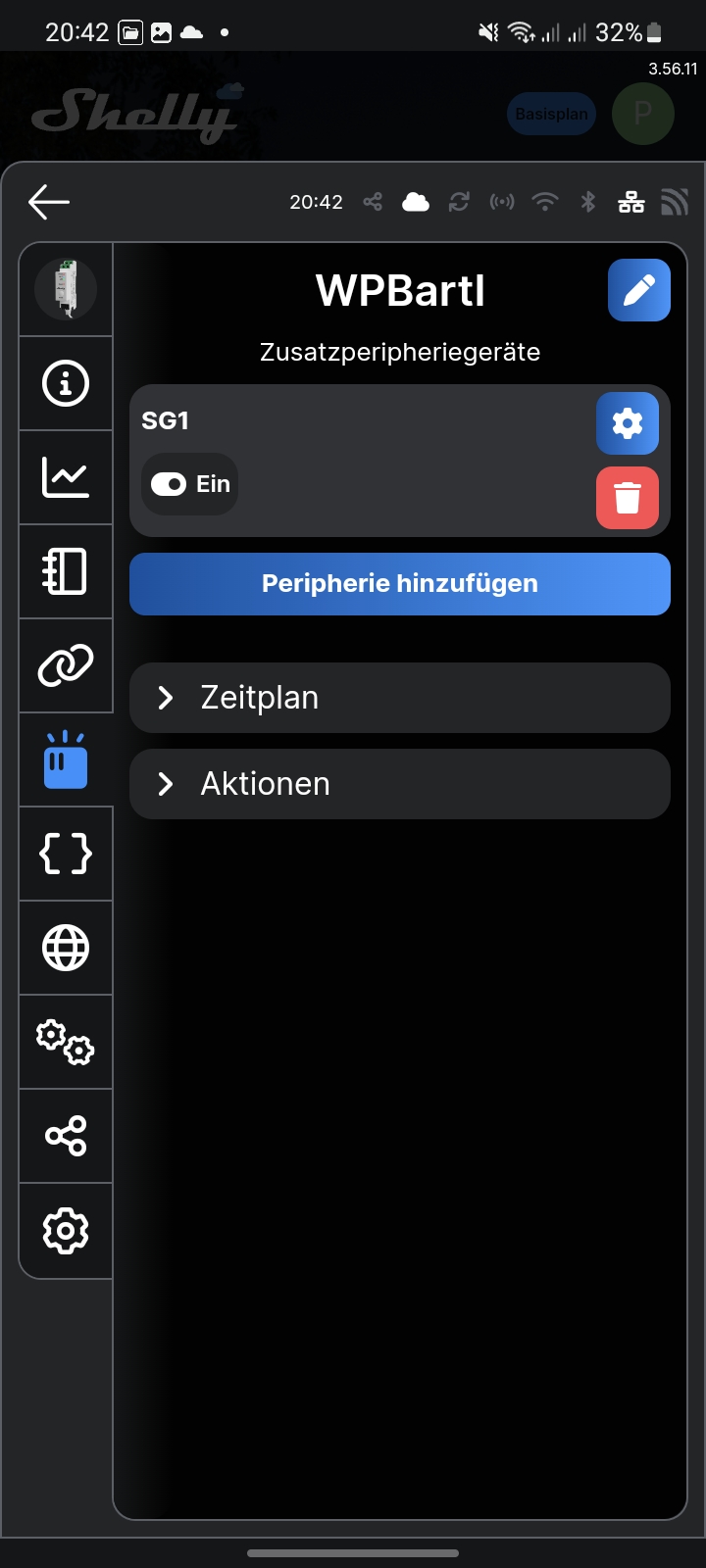

Ich habe gerade nich kurz mit den negativen Werten als einschaltbedingung getestet, scheint zu gehen und auch in der shelly App schaltet er auf An bzw dann wieder Aus
Shelly
Shelly
war grün, jetzt wieder rot und ist 9 min gelaufen
An
An
AN
Aus
Aus
AUS
Zuletzt geändert von Placebo2210 am So Jan 21, 2024 7:55 pm, insgesamt 1-mal geändert.
