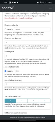

Einstellungen im SmartHome 2.0
Home Screen
Shelly Einstellungen

Einschqltschwelle negativ bedeutet du schaltest beim Bezug von 4000 Watt ein ?
Ausschaltschwelle negativ 250 bedeutest du schaltest bei einer Einspeisung von 250 Watt aus ?

Ja ich habe kurz für den test auf negativ geschaltet, normal ist 4500 pv Überschuss, aber zum testen wollte ich auf nummer sicher gehen damit der shelly die Freigabe bekommt wenn alles passt (ich schalte ja bis -4000W dann ein, nicht bei) . Ich war ja bei ca 8kW Produktion und wollte umgehen das Verbraucher die Freigabe verhindern. Also an dem sollte es nicht liegen.

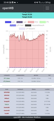

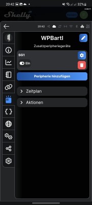

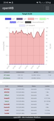

Ich habe gerade nich kurz mit den negativen Werten als einschaltbedingung getestet, scheint zu gehen und auch in der shelly App schaltet er auf An bzw dann wieder Aus
Shelly
Shelly
war grün, jetzt wieder rot und ist 9 min gelaufen
An
An
AN
Aus
Aus
AUS

Habe die Werte jetzt wieder geändert, kann morgen ja mal online schauen obs geht mit den richtigen Werten.
Richtige Einstellung
