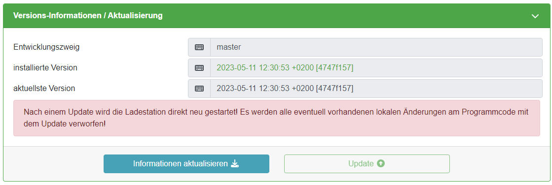

Hab meine openWB series2 standard+ heute auch umgestellt und die SD-Karte getauscht - bisher wurde sie als 1.9er von der Standalone 2.0 Beta gesteuert.
Soweit funktioniert alles wie erwartet, aber eine Frage drängt sich mir gerade auf: was ist mit dem internen Display? Aktuell zeigt es noch die Konsole vom internen Raspi. Muss ich da irgendwas starten oder ist das einfach noch nicht funktionsfähig?

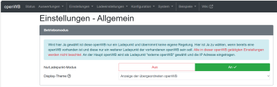

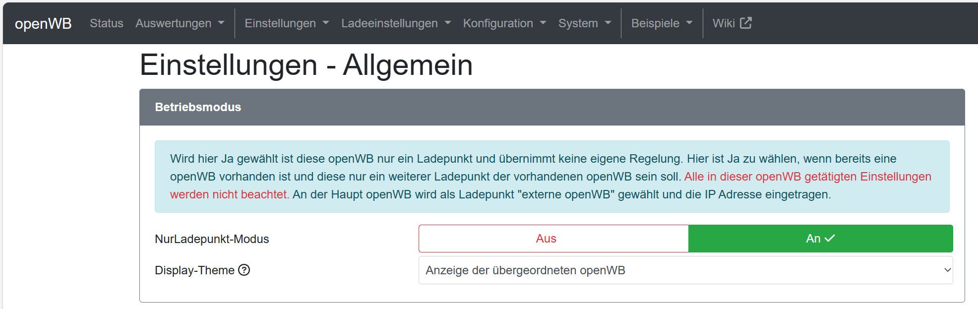

Re: openWB software2 mit openWB series1/2 custom, standard, standard+, Buchse und Duo nutzen
Hast Du auf dem Ladepunkt das Display-Theme auf 'übergeordnete openWB' umgestellt? Gibts gleich auf der Startseite der Einstellungen.
Ne, ich steuere die openWB ja nun nicht mehr über die Standalone, sondern direkt. Aber ich habe den Fehler gefunden und der saß davor: Hatte unter Einstellungen => Optionale Hardware das integrierte Display nicht aktiviert

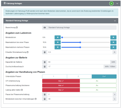

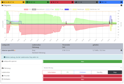

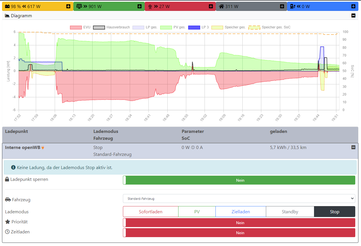

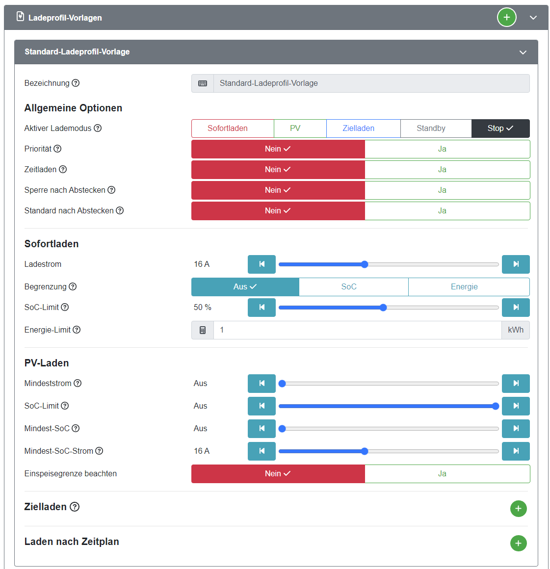

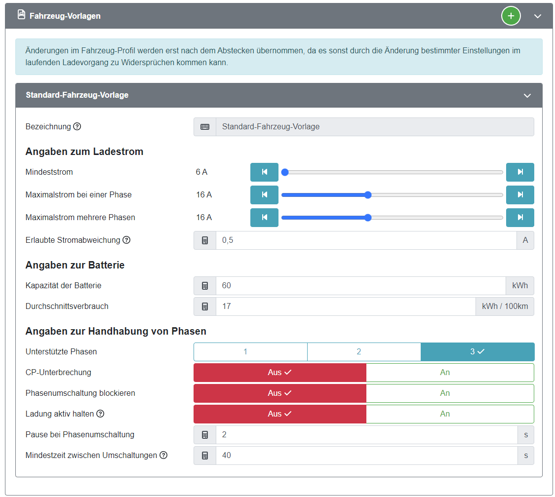

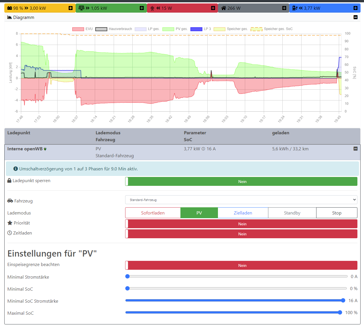

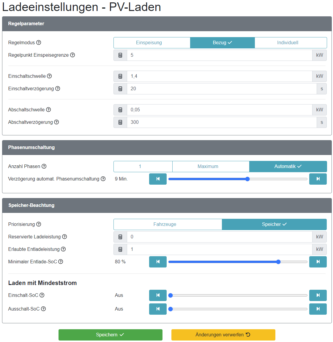

Hab gerade etwas beobachten können: Auto war mit PV-Laden angeschlossen. Die PV-Anlage hatte etwa 1 kW auf dem Dach. Die Einschaltschwelle ist bei mir auf 1400W eingestellt - und plötzlich beginnt der Ladevorgang. Aber nicht nur das, er hat sogar auf 16A (1p) geschaltet. Ich kann mir das irgendwie nicht erklären.
Habt ihr eine Idee? Es ist übrigens keine Fahrzeugspezifische Einstellung vorgenommen worden. Sprich: STandardladeprofil, Standardfahrzeugprofil etc...
OpenWB series2 standard+ mit openWB software2
Ich meine sogar, dass er nach 9min auf 3p geschaltet hätte...

Hier noch die Einstellungen. Ich kann da keinen Trigger erkennen, die die Ladung trotz wenig PV forciert hätte...

Noch eine andere Frage: "Master" mit 2.0 und "Client" bzw. Ladepunkt mit 1.9 stellt kein Problem dar, nur umgedreht ist nicht möglich oder?
- mrinas
- Beiträge: 2422
- Has thanked: 69 times
- Been thanked: 78 times
Doch, es gibt in der 2.0er Software einen 'Nur Ladepunkt' Modus. Hierzu muss die Box zunächst von Beta auf Master (heißt in der 1.9er nightly) umgestellt werden. Einstellungen -> System -> System -> Entwicklungszweig auf Master ändern, Update wird automatisch durchgeführt.
Danach findet man direkt auf der Startseite der Einstellungen die Umschaltmöglichkeit.
Das Setup läuft genau so bei mir. Ladepunkt mit 2.0er auf nur Ladepunkt konfiguriert, gesteuert über eine weitere 2.0er auf einem einzelnen Raspbi.15,2kWp SMA (SB4000TL-21, SB3.0, STP6.0-SE + BYD HVS, EnergyMeter), openWB Standard+, openWB Pro, Smart #1 (ersetzt den e2008), Tesla Model Y LR.
