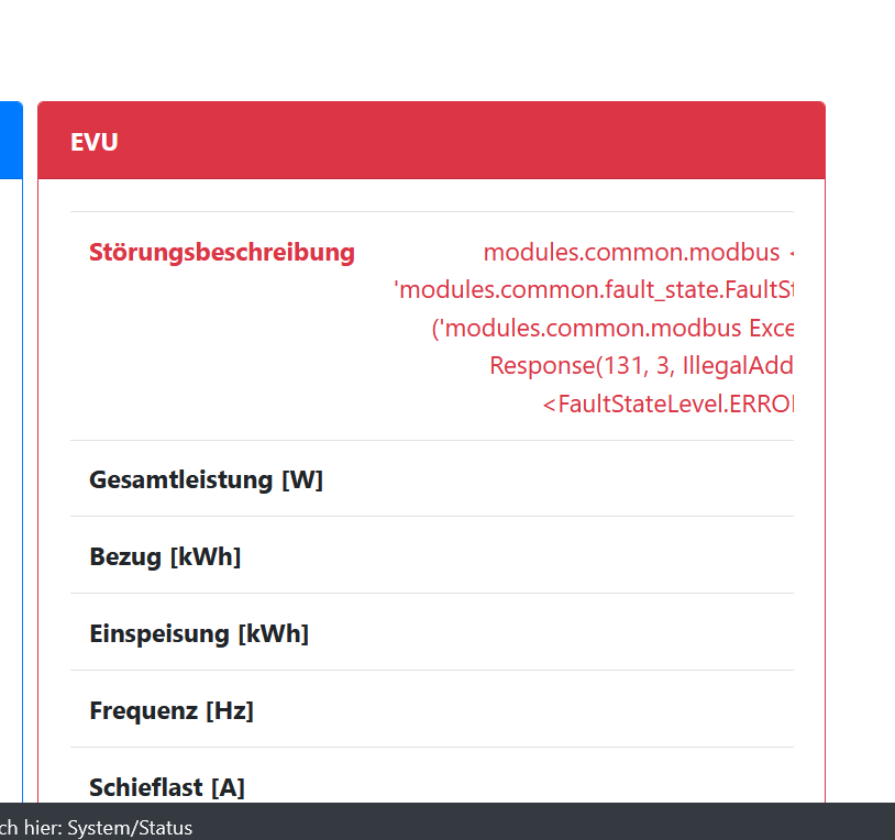

Hallo zusammen ,
habe gestern ein Update auf die neueste Stable 1.9.303.0 Version gemacht und seitdem wird mir nichts mehr in der Netz Anzeige angezeigt.
Stattdessen habe ich im Status die Meldung die im Screenshot anhängt.
Hat jemand eine Lösung für das Problem?
Danke im vorraus.
Gruss Torsten

Sorry hatte gehofft Ihr könntet damit schon was anfangen,
Ich habe eine OpenWB Series 2 mit Sma Wechselrichter und Varta Element Speicher.
hatte bisher bei keinem Update Probleme.

2023-10-14 17:56:06: PID: 32397: **** Regulation loop needs 5 seconds (LV2) at 62 cleanup /var/www/html/openWB/regel.sh
2023-10-14 17:56:06: PID: 32397: Überschuss -609; mindestens 300 (LV1) at 104 nurpvlademodus nurpv.sh
2023-10-14 17:56:06: PID: 32397: uberschuss -609 wattbezug 0 ladestatus 0 llsoll 0 pvwatt -1857 mindestuberschussphasen 300 wattkombiniert -609 schaltschwelle 230 (LV2) at 586 main /var/www/html/openWB/regel.sh
2023-10-14 17:56:05: PID: 32397: anzahlphasen 1 (LV1) at 585 main /var/www/html/openWB/regel.sh
2023-10-14 17:56:05: PID: 32397: Timing Umschaltung: 480 / 480 (LV1) at 17 u1p3pswitch u1p3p.sh
2023-10-14 17:56:05: PID: 32397: automatische Umschaltung aktiv (LV1) at 16 u1p3pswitch u1p3p.sh
2023-10-14 17:56:05: PID: 32397: Zeit zum abfragen aller Werte 3 Sekunden (LV1) at 186 main /var/www/html/openWB/regel.sh
2023-10-14 17:56:04: PID: 32397: chargestatlp1 0 chargestatlp2 0 chargestatlp3 0 (LV1) at 1274 loadvars loadvars.sh
2023-10-14 17:56:04: PID: 32397: plugstatlp1 0 plugstatlp2 0 plugstatlp3 0 (LV1) at 1273 loadvars loadvars.sh
2023-10-14 17:56:04: PID: 32397: lp1enabled 1 lp2enabled 1 lp3enabled 1 (LV1) at 1272 loadvars loadvars.sh
2023-10-14 17:56:04: PID: 32397: EVU 1:V/0A 2: V/0A 3: V/0A (LV1) at 1271 loadvars loadvars.sh
2023-10-14 17:56:04: PID: 32397: lla3 0 llv3 222.3 llas13  llas23  soclp1 0 soclp2  (LV1) at 1270 loadvars loadvars.sh
2023-10-14 17:56:04: PID: 32397: lla2 0 llv2 225.7 llas12  llas22  sofortll 32 hausverbrauch 466 wattbezug 0 uberschuss -609 (LV1) at 1269 loadvars loadvars.sh
2023-10-14 17:56:04: PID: 32397: lla1 0 llv1 224.5 llas11  llas21  mindestuberschuss 300 abschaltuberschuss 500 lademodus 2 (LV1) at 1268 loadvars loadvars.sh
2023-10-14 17:56:04: PID: 32397: pv1watt -1857 pv2watt  pvwatt -1857 ladeleistung 0 llalt 0 nachtladen 0 nachtladen 0 minimalA 12 maximalA 32 (LV1) at 1267 loadvars loadvars.sh
2023-10-14 17:56:04: PID: 32397: speicherleistung 1391 speichersoc 36 (LV1) at 1262 loadvars loadvars.sh
2023-10-14 17:56:04: PID: 32613: RET: 0 (LV2) at 16 main modules/bezug_varta/main.sh
2023-10-14 17:56:04: PID: 16242: legacy run server: Completed running command in 0.05s: ["modules.devices.varta.device","counter","192.168.178.90"]
2023-10-14 17:56:04: PID: 16242: modules.devices.varta.device: Varta IP-Adresse: 192.168.178.90
2023-10-14 17:56:04: PID: 16242: legacy run server: Received command ["modules.devices.varta.device","counter","192.168.178.90"]
2023-10-14 17:56:03: PID: 32582: RET: 0 (LV2) at 22 main modules/speicher_varta/main.sh
2023-10-14 17:56:03: PID: 16242: legacy run server: Completed running command in 0.06s: ["modules.devices.varta.device","bat_modbus","192.168.178.90","none"]
2023-10-14 17:56:03: PID: 16242: soc.modules.common.store._api: Saving BatState(soc=36, exported=6934071.030840264, power=1391, imported=8721712.513505833)
2023-10-14 17:56:03: PID: 16242: modules.common.simcount._simcount: imported: 4.04638 Wh, exported: 0 Wh, new state: SimCounterState(exported=6934071.030840264, power=1391, imported=8721712.513505833, timestamp=1697298963.2531304)
2023-10-14 17:56:03: PID: 16242: modules.common.simcount._calculate: power did not change sign. Total energy: 4.04638
2023-10-14 17:56:03: PID: 16242: modules.common.simcount._calculate: time passed: 0.00290167, power1: 1398, power2: 1391
2023-10-14 17:56:03: PID: 16242: modules.common.simcount._simcount: Previous state: SimCounterState(exported=6934071.030840264, power=1398.0, imported=8721708.467126641, timestamp=1697298952.8071175)
2023-10-14 17:56:03: PID: 16242: soc.modules.common.component_context: Update Komponente ['Speicher Varta Pulse, Element, Neo, u.a. (Abfrage per Modbus)']
2023-10-14 17:56:03: PID: 16242: modules.devices.varta.device: Varta IP-Adresse: 192.168.178.90
2023-10-14 17:56:03: PID: 16242: legacy run server: Received command ["modules.devices.varta.device","bat_modbus","192.168.178.90","none"]
2023-10-14 17:56:03: PID: 32566: RET: 0 (LV2) at 12 main modules/wr_tripower9000/main.sh
2023-10-14 17:56:03: PID: 16242: legacy run server: WR 1 nach Korrektur: InverterState(dc_power=-1905, currents=[0.0, 0.0, 0.0], exported=31389613, power=-1857)
2023-10-14 17:56:03: PID: 16242: legacy run server: Completed running command in 0.07s: ["modules.devices.sma_sunny_boy.device","inverter","192.168.178.72","0","none","none","none","0","0"
2023-10-14 17:56:03: PID: 16242: soc.modules.common.store._api: Saving InverterState(dc_power=None, currents=[0.0, 0.0, 0.0], exported=31389613, power=-1857)
2023-10-14 17:56:03: PID: 16242: modules.devices.sma_sunny_boy.inverter: WR 192.168.178.72: InverterState(dc_power=-1905, currents=[0.0, 0.0, 0.0], exported=31389613, power=-1857)
2023-10-14 17:56:03: PID: 16242: soc.modules.common.component_context: Update Komponente ['Sma Sunny Boy/Tripower Wechselrichter']
2023-10-14 17:56:03: PID: 16242: modules.devices.sma_sunny_boy.device: SMA Modbus Hybrid: 0
2023-10-14 17:56:03: PID: 16242: modules.devices.sma_sunny_boy.device: SMA Modbus Version: 0
2023-10-14 17:56:03: PID: 16242: modules.devices.sma_sunny_boy.device: SMA Modbus weitere IPs: none, none, none
2023-10-14 17:56:03: PID: 16242: modules.devices.sma_sunny_boy.device: SMA Modbus Webbox: 0
2023-10-14 17:56:03: PID: 16242: modules.devices.sma_sunny_boy.device: SMA Modbus Ip-Adresse: 192.168.178.72
2023-10-14 17:56:03: PID: 16242: legacy run server: Received command ["modules.devices.sma_sunny_boy.device","inverter","192.168.178.72","0","none","none","none","0","0"
2023-10-14 17:56:01: PID: 32397: **** Regulation loop start **** (LV1) at 77 main /var/www/html/openWB/regel.sh
2023-10-14 17:55:55: PID: 31055: **** Regulation loop needs 4 seconds (LV2) at 62 cleanup /var/www/html/openWB/regel.sh
2023-10-14 17:55:55: PID: 31055: Überschuss -602; mindestens 300 (LV1) at 104 nurpvlademodus nurpv.sh
2023-10-14 17:55:55: PID: 31055: uberschuss -602 wattbezug 0 ladestatus 0 llsoll 0 pvwatt -1884 mindestuberschussphasen 300 wattkombiniert -602 schaltschwelle 230 (LV2) at 586 main /var/www/html/openWB/regel.sh
2023-10-14 17:55:55: PID: 31055: anzahlphasen 1 (LV1) at 585 main /var/www/html/openWB/regel.sh
2023-10-14 17:55:54: PID: 31055: Timing Umschaltung: 480 / 480 (LV1) at 17 u1p3pswitch u1p3p.sh
2023-10-14 17:55:54: PID: 31055: automatische Umschaltung aktiv (LV1) at 16 u1p3pswitch u1p3p.sh
2023-10-14 17:55:54: PID: 31055: Zeit zum abfragen aller Werte 3 Sekunden (LV1) at 186 main /var/www/html/openWB/regel.sh
2023-10-14 17:55:54: PID: 31055: chargestatlp1 0 chargestatlp2 0 chargestatlp3 0 (LV1) at 1274 loadvars loadvars.sh
2023-10-14 17:55:53: PID: 31055: plugstatlp1 0 plugstatlp2 0 plugstatlp3 0 (LV1) at 1273 loadvars loadvars.sh
2023-10-14 17:55:53: PID: 31055: lp1enabled 1 lp2enabled 1 lp3enabled 1 (LV1) at 1272 loadvars loadvars.sh
2023-10-14 17:55:53: PID: 31055: EVU 1:V/0A 2: V/0A 3: V/0A (LV1) at 1271 loadvars loadvars.sh
2023-10-14 17:55:53: PID: 31055: lla3 0 llv3 222.3 llas13  llas23  soclp1 0 soclp2  (LV1) at 1270 loadvars loadvars.sh
2023-10-14 17:55:53: PID: 31055: lla2 0 llv2 226.1 llas12  llas22  sofortll 32 hausverbrauch 486 wattbezug 0 uberschuss -602 (LV1) at 1269 loadvars loadvars.sh
2023-10-14 17:55:53: PID: 31055: lla1 0 llv1 223.8 llas11  llas21  mindestuberschuss 300 abschaltuberschuss 500 lademodus 2 (LV1) at 1268 loadvars loadvars.sh
2023-10-14 17:55:53: PID: 31055: pv1watt -1884 pv2watt  pvwatt -1884 ladeleistung 0 llalt 0 nachtladen 0 nachtladen 0 minimalA 12 maximalA 32 (LV1) at 1267 loadvars loadvars.sh
2023-10-14 17:55:53: PID: 31055: speicherleistung 1398 speichersoc 36 (LV1) at 1262 loadvars loadvars.sh
2023-10-14 17:55:53: PID: 31262: RET: 0 (LV2) at 16 main modules/bezug_varta/main.sh
2023-10-14 17:55:53: PID: 16242: legacy run server: Completed running command in 0.08s: ["modules.devices.varta.device","counter","192.168.178.90"]
2023-10-14 17:55:53: PID: 16242: modules.devices.varta.device: Varta IP-Adresse: 192.168.178.90
2023-10-14 17:55:53: PID: 16242: legacy run server: Received command ["modules.devices.varta.device","counter","192.168.178.90"]
2023-10-14 17:55:52: PID: 31231: RET: 0 (LV2) at 22 main modules/speicher_varta/main.sh
2023-10-14 17:55:52: PID: 16242: legacy run server: Completed running command in 0.07s: ["modules.devices.varta.device","bat_modbus","192.168.178.90","none"]
2023-10-14 17:55:52: PID: 16242: soc.modules.common.store._api: Saving BatState(soc=36, exported=6934071.030840264, power=1398, imported=8721708.467126641)
2023-10-14 17:55:52: PID: 16242: modules.common.simcount._simcount: imported: 3.9352 Wh, exported: 0 Wh, new state: SimCounterState(exported=6934071.030840264, power=1398, imported=8721708.467126641, timestamp=1697298952.8071175)
2023-10-14 17:55:52: PID: 16242: modules.common.simcount._calculate: power did not change sign. Total energy: 3.9352
2023-10-14 17:55:52: PID: 16242: modules.common.simcount._calculate: time passed: 0.00278106, power1: 1432, power2: 1398
2023-10-14 17:55:52: PID: 16242: modules.common.simcount._simcount: Previous state: SimCounterState(exported=6934071.030840264, power=1432.0, imported=8721704.531926075, timestamp=1697298942.7952998)
2023-10-14 17:55:52: PID: 16242: soc.modules.common.component_context: Update Komponente ['Speicher Varta Pulse, Element, Neo, u.a. (Abfrage per Modbus)']
2023-10-14 17:55:52: PID: 16242: modules.devices.varta.device: Varta IP-Adresse: 192.168.178.90
2023-10-14 17:55:52: PID: 16242: legacy run server: Received command ["modules.devices.varta.device","bat_modbus","192.168.178.90","none"]
2023-10-14 17:55:52: PID: 31215: RET: 0 (LV2) at 12 main modules/wr_tripower9000/main.sh
2023-10-14 17:55:52: PID: 16242: legacy run server: WR 1 nach Korrektur: InverterState(dc_power=-1935, currents=[0.0, 0.0, 0.0], exported=31389608, power=-1884)
2023-10-14 17:55:52: PID: 16242: legacy run server: Completed running command in 0.08s: ["modules.devices.sma_sunny_boy.device","inverter","192.168.178.72","0","none","none","none","0","0"
2023-10-14 17:55:52: PID: 16242: soc.modules.common.store._api: Saving InverterState(dc_power=None, currents=[0.0, 0.0, 0.0], exported=31389608, power=-1884)
Hier noch ein Auszug aus dem Debug
MfG Torsten
Mato1102
Beiträge: 10
Registriert: Di Mär 08, 2022 10:06 am
Re: Rückmeldungen 1.9.303 Stable
Beitrag von Mato1102 »
Guten morgen zusammen,
kleiner Nachtrag zu meinem Problem. Mit der aktuellen Nightley Software werden die EVU Daten wieder angezeigt.
Ich hoffe ihr könnt damit was anfangen.
Danke fürs kümmern.
Gruss Torsten

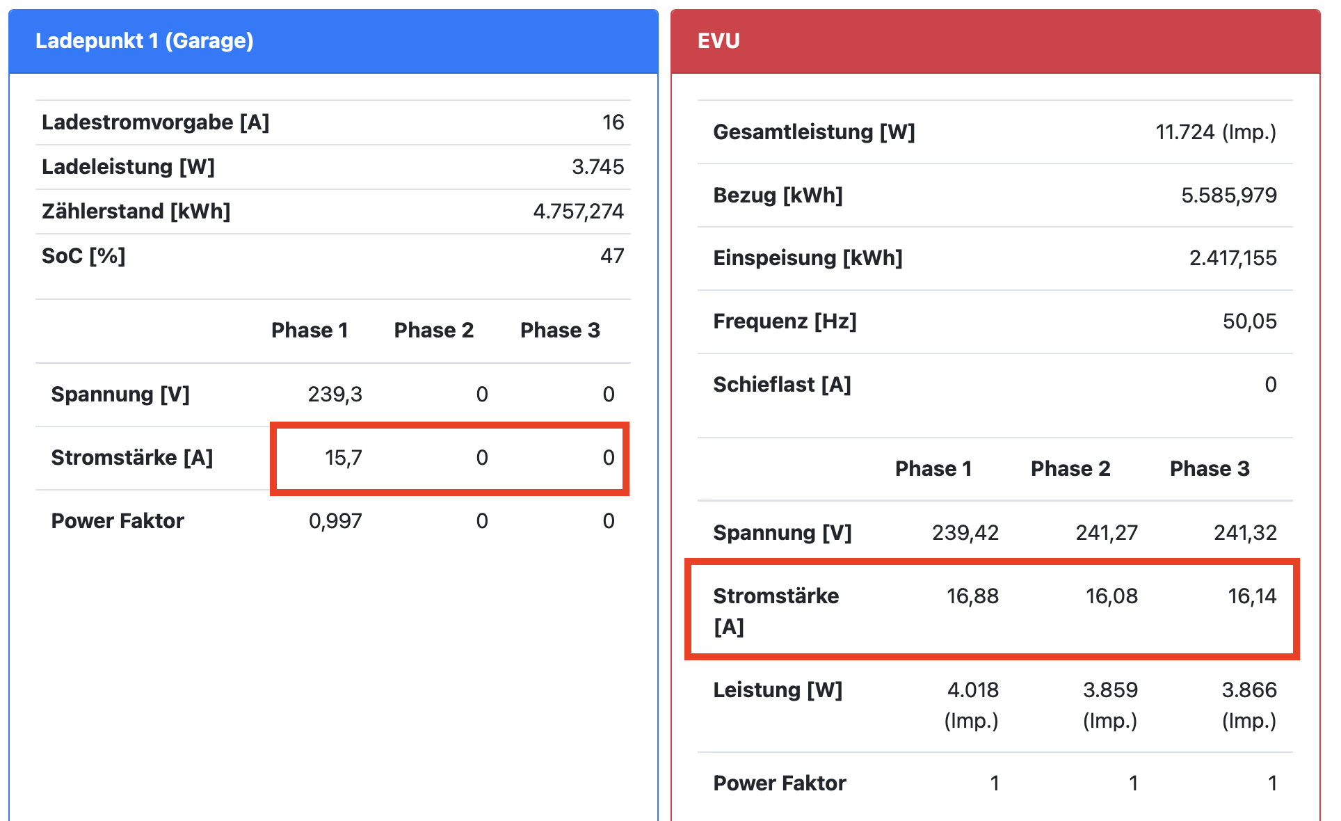

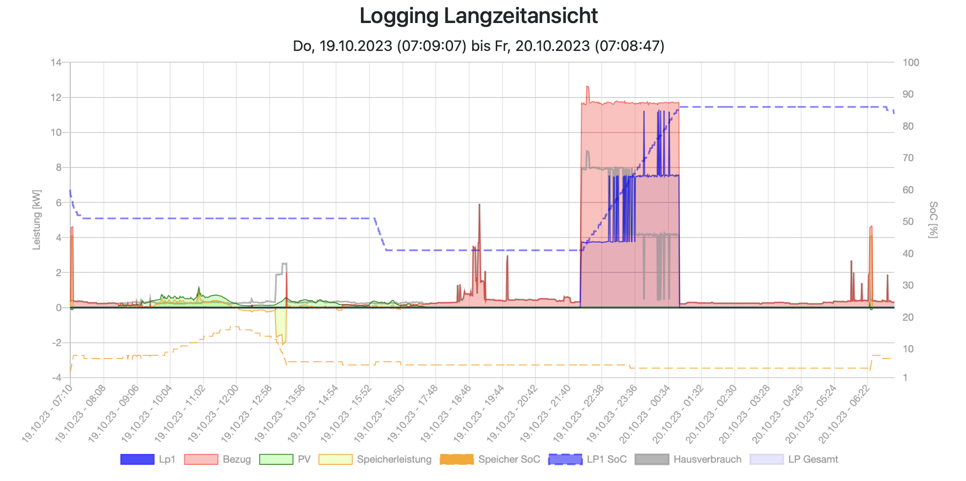

ich nutze meine openWB seit Installation in fast unveränderter Konfiguration und update regelmäßig. Heute bin ich stutzig geworden, als ich gesehen habe, dass beim Netzbezug meines konfigurierten Nachtladens 11kW anzeigt werden, aber am Ladepunkt nur 3.7KW dargestellt werden (siehe Screenshot). In der mercedes me App sehe ich aber, dass der EQA mit 11KW geladen wird. Ich hatte bei Inbetriebnahme schon einmal das Problem eines defekten Ladeleistungszählers (SDM72).
Interessanterweise liefert der Zähler abundzu doch ein paar Werte für die 2. und 3. Phase, das sieht man dann im Zeitdiagramm ganz gut.
Gibt es eine Möglichkeit, den Fehler weiter einzugrenzen, bevor ich ein Supportticket aufmache?
Thomas
Beiträge: 4567
Has thanked: 12 times
Been thanked: 52 times
Keine Spannungswerte am SDM deutet auf einen Defekt hin. In einem anderen Beitrag habe ich gelesen, dass es wohl Qualitätsprobleme bei Eastron gab. Wende dich am Besten direkt an den Support.
smhex
Beiträge: 31
Registriert: Sa Mär 05, 2022 12:44 pm
Beitrag von smhex »
derNeueDet hat geschrieben: Fr Okt 20, 2023 5:16 am Keine Spannungswerte am SDM deutet auf einen Defekt hin. In einem anderen Beitrag habe ich gelesen, dass es wohl Qualitätsprobleme bei Eastron gab. Wende dich am Besten direkt an den Support.
Danke Dir! Ticket ist aufgemacht...
