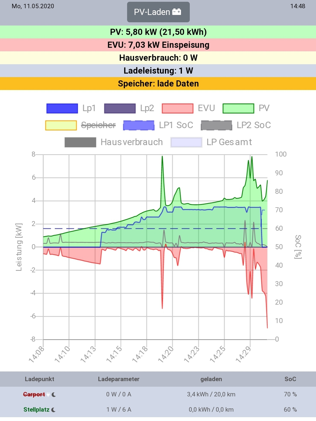

Soo, das sieht schonmal gut aus. Ladevorgang wurde bei 70% durch Sperren gestoppt (SOC Vorgabe 65%, der Golf kennt nur 10% Schritte). Ändert man anschließend auf 80% in den Einstellungen, wird der LP wieder grün angezeigt, aber die Ladung hat erst nach Wechsel zu Stop und zurück zu PV wieder losgelegt. Aber das muss je keine Fehlfunktion sein. Abstecken/Anstecken hätte ja vermutlich auch gereicht ?!
PS: Der Geister-Speicher ist weiterhin im Graph und Legende:

Jau, bei mir hat er das Laden auch wie gewünscht bei 75% am LP1 gestoppt.

Das einzige "Problem" ist nun das man nicht mehr händisch deaktivieren kann.
Deaktiviert man den Ladepunkt händisch und die SoC Grenze ist unterschritten wird automatisch wieder aktiviert.

Finde ich nicht schlimm. Wenn man ein SOC-Limit eingestellt hat ist es eigentlich logisch dass er bis dahin lädt.
Dann muss ich eben "Stop" drücken, oder das Ladelimit runterschrauben.
Schön wäre es natürlich, wenn ich auf der Hauptseite auch sehe, dass es ein Ladelimit gibt.
