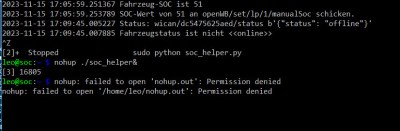

der Start für den Dauerbetrieb mit "nohup ./soc_helper& führt zu einer Fehlermeldung (siehe Anhang).

Du hast das Script vorher mit sudo gestartet, daher gehört die Ausgabe nohup.out jetzt root.
Versuch mal chown Leo:leo nohup.out, dann darf dein normaler Nutzer auch wieder darauf schreiben.

folgende Antwort
leo@soc:~ $ chown leo:leo nohup.out
chown: changing ownership of 'nohup.out': Operation not permitted
zut
Beiträge: 781
Has thanked: 37 times
Been thanked: 29 times
Re: Projekt: SOC von OBD2-Buchse in die Wallbox (ohne Cloud)
Beitrag von zut »
In diesen Fall noch sudo davorsetzen, da die Datei dir noch nicht gehört.
