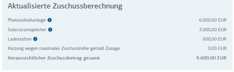

An heute kann man die Nachweise für die Kfw442 Förderung einreichen. Dabei muss man in Drop-Down den Hersteller von Wallbox UND die Wallbox selbst auswählen. Wählt man openWB pro aus wird auf der Zuschussübersichtsseite der Innovationsbonus für das bidirektionales Laden in Höhe von 600EUR Stand heute (25.04.2024) NICHT berücksichtigt (siehe Anhang).
Im gesamten Nachweisprozess gibt es nirgend-wo einen Hinweis, dass die openWB pro (oder irgend eine andere) Wallbox noch in Prüfung ist. Es gibt auch keine Möglichkeit in einem Freitextfeld irgendwelche Mittelungen/Hinweise zu hinterlassen. Es sieht also so aus, dass die openWB Pro seitens kfw442 als eine normale WB eingestuft wird und vermutlich auch so "automatisch" behandelt wird. Ich sehe folgende Optionen:

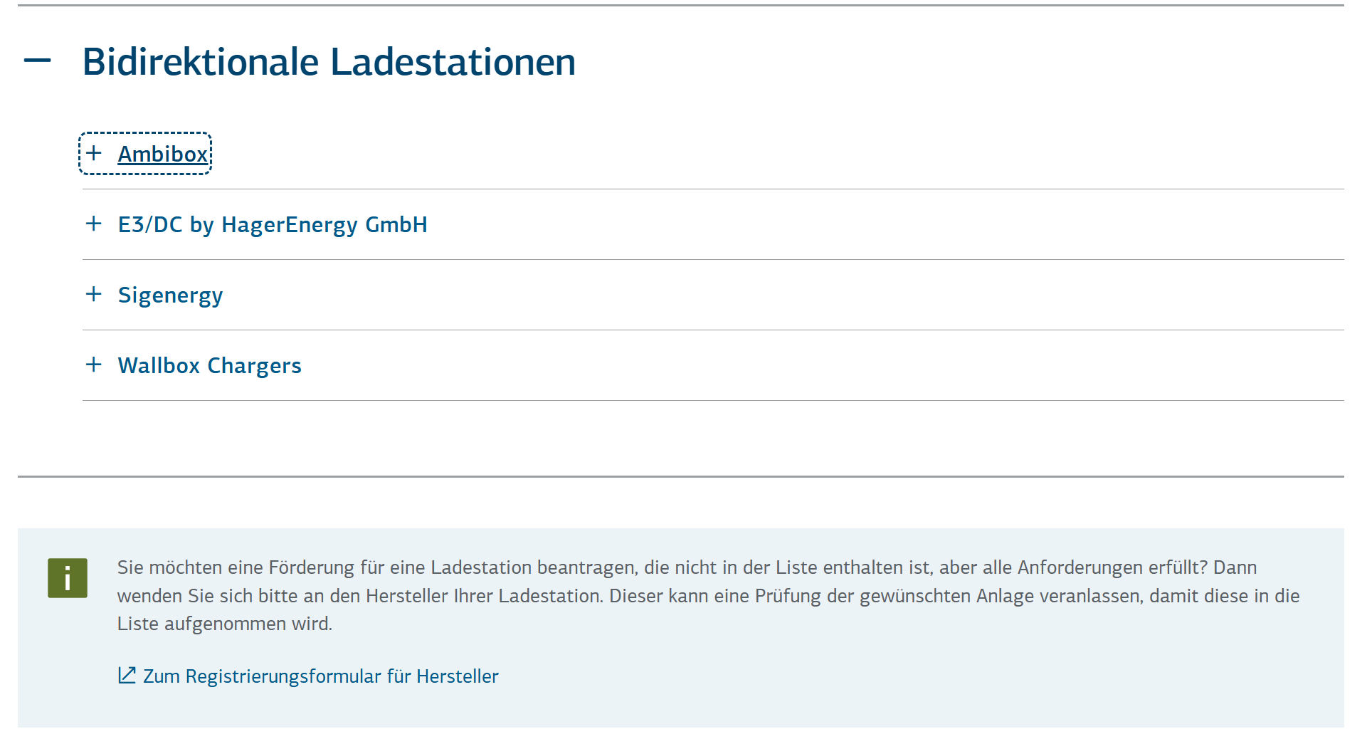

Soweit ich weiß ist der aktuelle Stand der KfW dass nur DC Wallboxen den BiDi Zuschlag erhalten. Da ist die pro raus.
#3 würde ich nicht empfehlen, im besten Fall bekommst Du eine Ablehnung und kannst den 'Fehler' korrigeren (Rechnung passt nicht zum drop-down, bitte korrigieren), im schlechtesten Fall geht deine gesamte Förderung den Bach 'runter ('Bewusst Falschangaben gemacht, Förderung gestrichen).
An dieser Stelle des Prozesses wird es keine Prüfung oder Diskussion auf solche Dinge mehr geben, es wird schlicht geprüft um die Angaben stimmen, die Vorraussetzungen gemäß Förderbedingungen vorliegen und die eingereichten Dokumente zu den angaben passen.

Ich denke die Begründung ist relativ einfach, die openWB Pro ist nicht als förderfähige Box für den Innovationsbonus (aka BiDi Fähigkeit) gelistet. Warum das so ist bzw. nicht so ist spielt in diesem Prozesschritt m.E. keine Rolle mehr. Hier wird nur gerpüft ob die Bedingungen des Programs erfüllt wurden.
