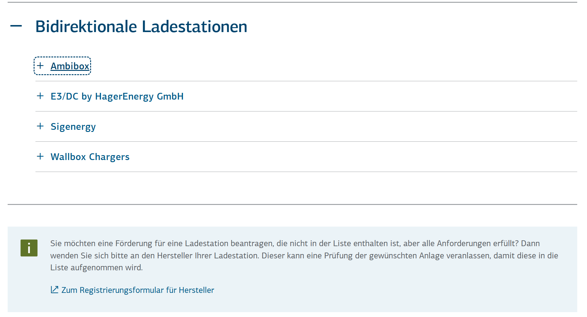

Soweit ich weiß ist der aktuelle Stand der KfW dass nur DC Wallboxen den BiDi Zuschlag erhalten. Da ist die pro raus.
#3 würde ich nicht empfehlen, im besten Fall bekommst Du eine Ablehnung und kannst den 'Fehler' korrigeren (Rechnung passt nicht zum drop-down, bitte korrigieren), im schlechtesten Fall geht deine gesamte Förderung den Bach 'runter ('Bewusst Falschangaben gemacht, Förderung gestrichen).
An dieser Stelle des Prozesses wird es keine Prüfung oder Diskussion auf solche Dinge mehr geben, es wird schlicht geprüft um die Angaben stimmen, die Vorraussetzungen gemäß Förderbedingungen vorliegen und die eingereichten Dokumente zu den angaben passen.

Die Rückmeldung der KfW mit den 3Monaten haben wohl alle bekommen die nicht in der manuellen Belegprüfung wie ich auch hängen. Es gibt auch einige bei welchen das automatisch innerhalb weniger Sekunden nach dem Upload als erledigt gemeldet wurd n, und das Geld wurse auch bereits Ende Mai ausgezahlt.
Ich persönlich gehe nicht davon aus dass die Pronoder andere AC Wallboxen noch als BiDi fähig von der KfW anerkannt werden. Lass mich aber gern überraschen.

Ich denke die Begründung ist relativ einfach, die openWB Pro ist nicht als förderfähige Box für den Innovationsbonus (aka BiDi Fähigkeit) gelistet. Warum das so ist bzw. nicht so ist spielt in diesem Prozesschritt m.E. keine Rolle mehr. Hier wird nur gerpüft ob die Bedingungen des Programs erfüllt wurden.
