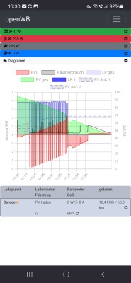

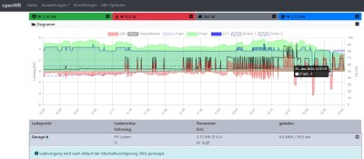

Am besten erkennt man das an dem ursprünglichen Screenshot vom Handy (leider liegen mir von dem Tag keine Logs vor):
Screenshot von heute und angehängte Logs von heute (Zeitraum von 12:37:30 - 12:38:10 ist relevant):

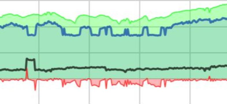

Gero hat geschrieben: So Jan 21, 2024 11:45 am Kuck doch mal in die Logs, da steht ja drin, wenn die Leistung runtergeregelt wird. Wenn da nix drinsteht, würde ich diese Spitzen als Messfehler oder so interpretieren. Die sind mir auch schon mal aufgefallen, bin dem aber nicht weiter nachgegangen. Aktuell ist bei mir einfach zu wenig Sonne zum Autoladen.
Die Spitzen waren schon immer bei Lastwechseln im Hausverbrauch.
Aber ich mein das nachstehende mit den Sprüngen das so aussieht wie die grobe 1A Regelung.
