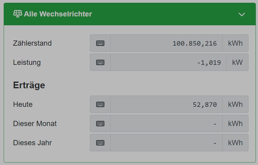

ich bin mit dieser Version in die oWB V2 - Welt eingestiegen.
Unter "Alle Wechselrichter" werden keine Summenwerte für Monat und Jahr angezeigt:
