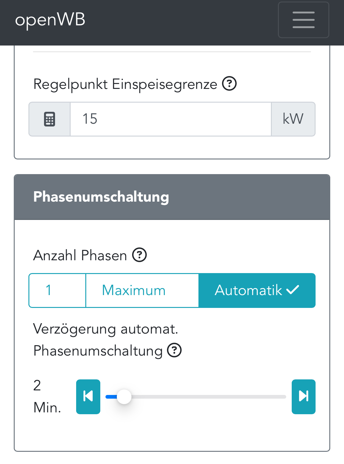

aiole hat geschrieben: Mo Apr 15, 2024 3:34 pm download/file.php?id=23121
auf Automatik stellen (+ Speichern) - nicht Maximum
Hallo aiole,
das hatte ich gleich nach dem Beitrag gestern oder vorgestern schon umgestellt. Daran kann es leider nicht liegen.

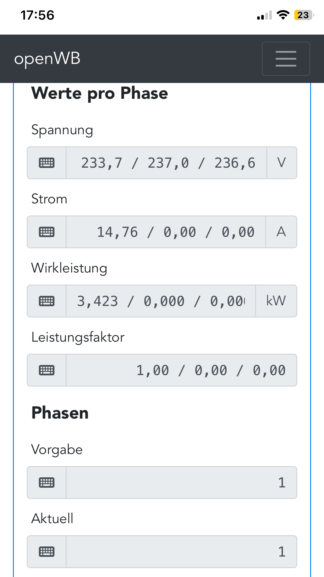

Jetzt aktuell ist die Sonne wieder da und nun lädt er sich auf einer Phase wenn ich das richtig sehe oder!?
Habe aber nichts geändert

yeap - alles ok
Am Anfang bitte immer etwas Geduld, um alle Effekte "zu verdauen" ;).
Die 1p3p-Umschaltung braucht z.B. in Summe immer 16min, um die Schütze der oWB und des EV zu schonen.

Du kannst in den Ladeeinstellungen zu PV einstellen, an welcher Stelle der 16 Minuten geschaltet werden soll. Nach einer oder nach 15 Minuten oder irgendwas dazwischen. Ich hab's auf 7 stehen, damit schaltet's immer nach fünf Minuten und einem bisschen. :D Also wenn 10 Minuten vergangen sind, wurde geschaltet.

Twenzel hat geschrieben: Mo Apr 15, 2024 11:46 am Nachdem ich die Einstellungen so wie von Christoph empfohlen umgestellt haben entlädt der Speicher jetzt schon bis 83% und macht munter weiter.
Dabei steht doch der entlade SOC auf 95%
Interessant wäre wieder der blaue Infotext unten im aufgeklappten Ladepunkt gewesen... ;)
Die Website musst Du neu aktualisieren, wenn sie länger im Hintergrund liegt, sonst ist die Zeitachse "zerschnasselt", wie in Deinem Screenshot. Das macht die Analyse wieder schwerer. Aus Deinen nachfolgenden Antworten folgt, dass Du nach 2 Minuten von 1 auf 3 Phasen hochschaltest und daher nach 14 Minuten von 3 auf 1 Phase runtergeschaltet wird. 14 Minuten lang Speicher entladen wäre also OK...
Im Status des Ladepunktes ist neben dem aktuellen Strom auch der angebotene Strom der Wallbox interessant (Ladestromvorgabe, kurz darüber zu finden).

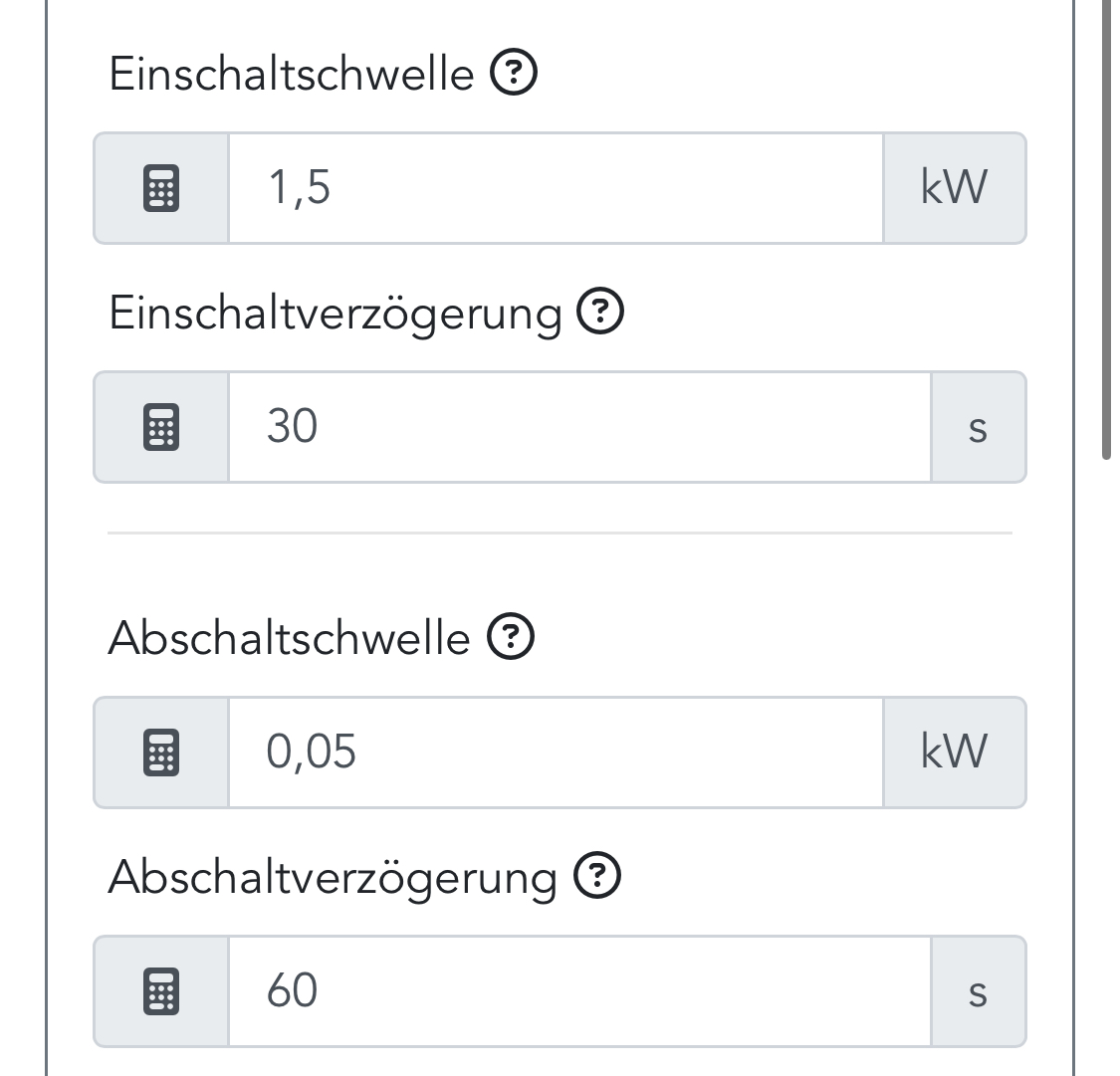

Ein- und Ausschaltschwelle sind noch wie "früher"?

Habe die Umschaltung jetzt auch auf 7 min gestellt.
Mir war nicht bewusst, es dann bei 2min im Umkehrschluss 14 min dauert bis er wieder schaltet.
Ein- und Abschaltschwelle hab ich so belassen.

Twenzel hat geschrieben: Mo Apr 15, 2024 7:07 pm Ein- und Abschaltschwelle hab ich so belassen.
Schummler... :mrgreen:
download/file.php?id=23120
1,4 kW reichen als Einschaltschwelle (230V * 6A = 1380W), probier es mal erstmal damit.

Du hattest kurz eine hohe Einspeisung, die die Einschaltschwelle überschritten hat.
Dadurch startet die Ladung immer, um die Einspeisung zu verhindern.

Wenn du das nicht möchtest kannst du die Einschaltverzögerung ja auf drei Minuten oder so setzen. Dann muss der überschuss halt drei Minuten die Einschaltsxhwelle überschreiten damit losgeladen wird.
