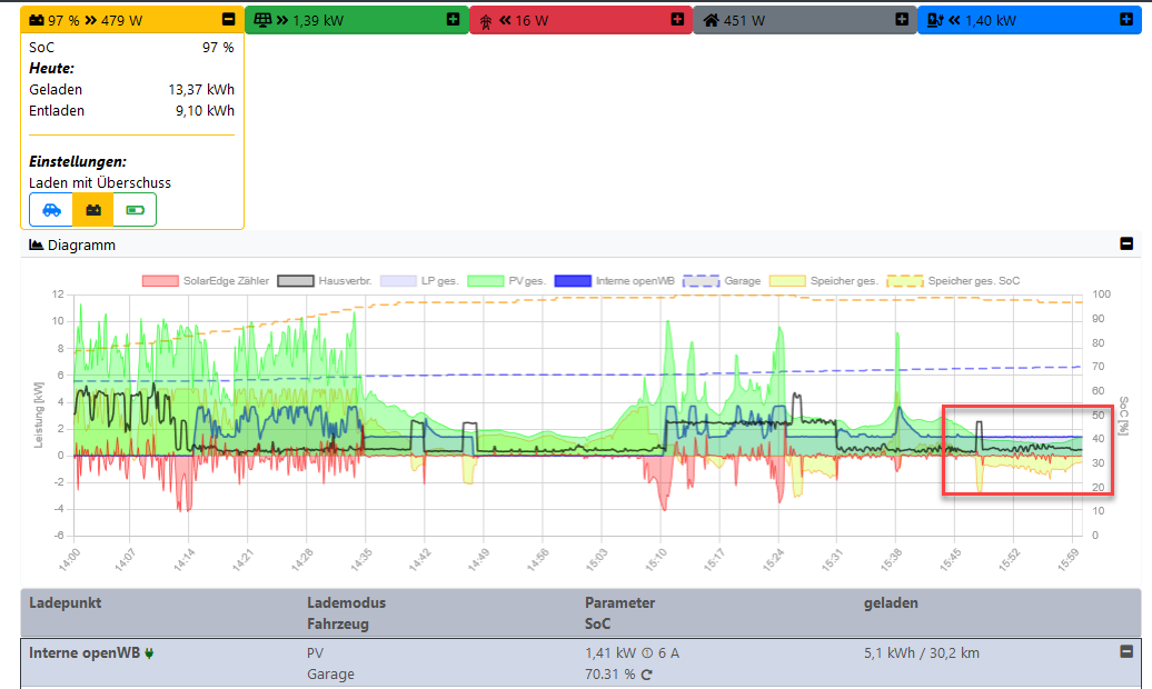

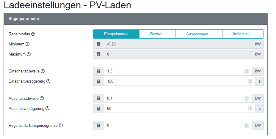

So, ich will mal den aktuellen Stand berichten. Mein Solarteur konnte das Kommunikationsproblem mit dem Wechselrichter beheben. Port ist auf 1502 eingetragen und im Log ist kein Modbus error mehr zu sehen.
Heute Morgen Update auf Release 2.1.4 vom 4.6.2024 gemacht.
Das PV-Laden funktioniert noch nicht sauber. EV ist angeschlossen, Prio steht auf Speicher. Trotzdem lädt das EV, obwohl PV-Produktion unter 4kW liegt und der Speicher bis 5kW laden kann. Das Ganze zweimal über je 10 Minuten.
Ich hätte erwartet, dass das Laden bei einer Abschaltverzügerung von 60s gestoppt hätte.
Hier Sreenshot vom Diagramm und den Ladeeinstellungen PV-Laden.
Hier stimmt doch etwas nicht, oder liege ich falsch?

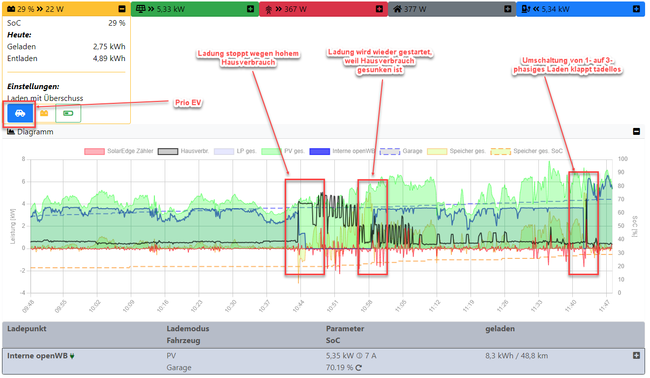

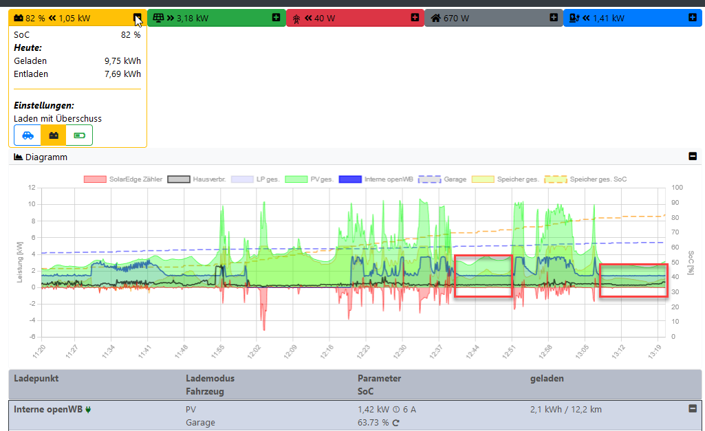

Bernd_M
Beiträge: 70
Registriert: Di Sep 27, 2022 12:34 pm
Re: Entnahme aus dem Speicher beim PV-Laden
Beitrag von Bernd_M »
Jetzt wird wieder aus dem Speicher entnommen. Warum stoppt das Laden nicht? Ich verstehe es nicht.

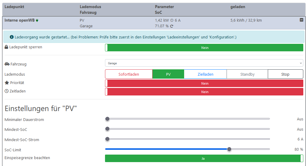

Elchkopp
Beiträge: 919
Has thanked: 26 times
Been thanked: 79 times
Beitrag von Elchkopp »
Minimaler Dauerstrom aktiv? (Auf der Hauptseite den Ladepunkt aufklappen, da ist es dann unter „Einstellungen PV“)
Bernd_M
Beiträge: 70
Nein, ist ausgeschaltet.
Beiträge: 8989
Has thanked: 243 times
Been thanked: 259 times
nur am Rande - Warum hast du Einspeisegrenze aktiv? Das ist für 70%-Regelung reserviert.
Bernd_M
Beiträge: 70
Keine Ahnung. War so eingestellt. Habe mich noch nicht damit beschäftigt. Habe sie jetzt ausgeschaltet.

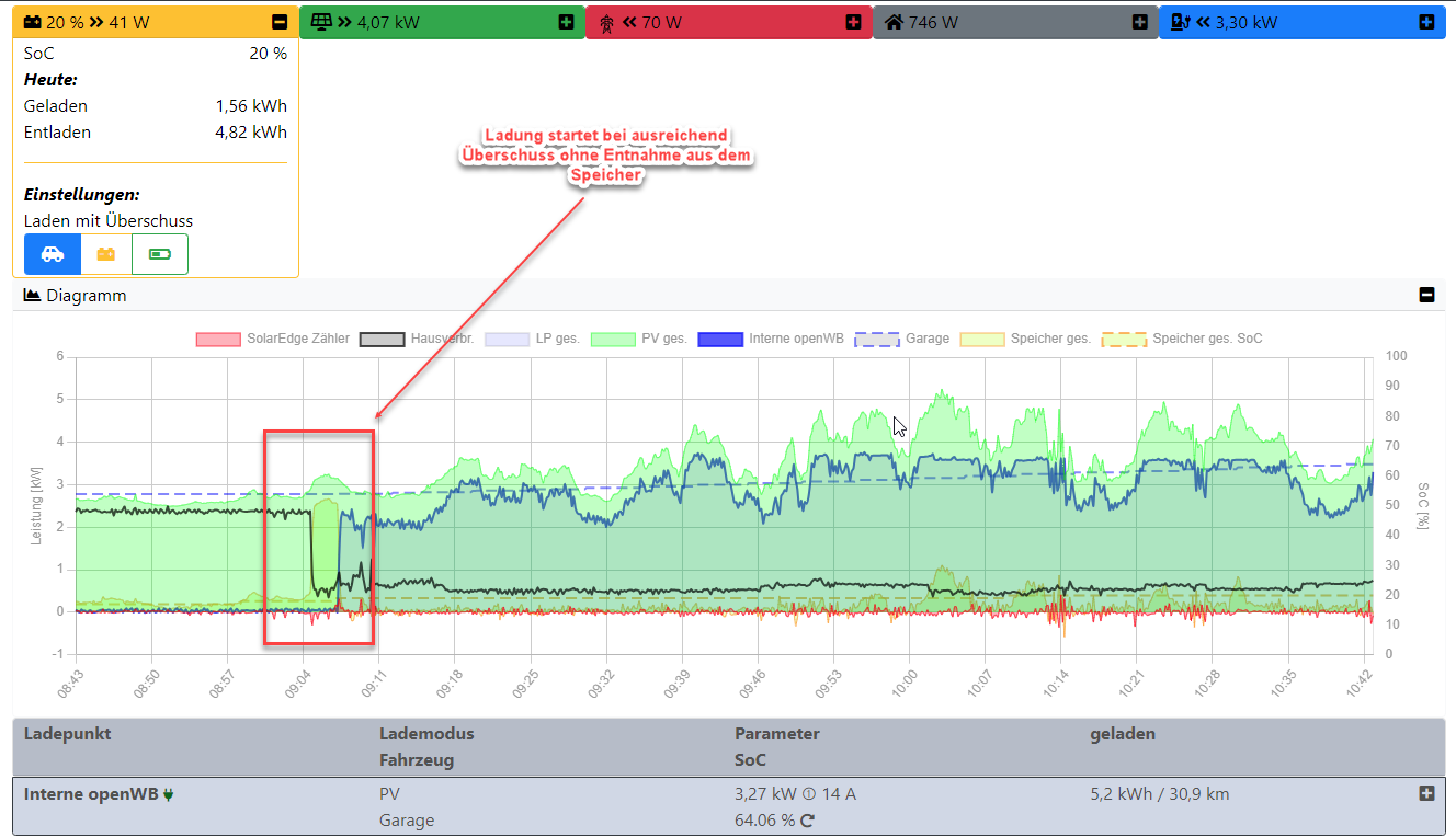

Bernd_M
Beiträge: 70
Wenn die Priorität beim PV-Laden auf EV gesetzt wird, klappt das Laden einwandfrei. Es startet bei ausreichend Überschuss ohne Entnahme aus dem Speicher. Ladung stoppt bei bei zu niedrigem Überschuss und startet wieder nach Einschaltverzögerung. Auch die Phasenumschaltung läuft genauso, wie sie soll. Für mich sieht es so aus, als funktionierte das PV-Laden bei Prio EV einwandfrei. Bei Prio Speicher oder Individuell gibt's noch Probleme. Da wird aus dem Speicher entnommen oder sogar aus dem Netz.
