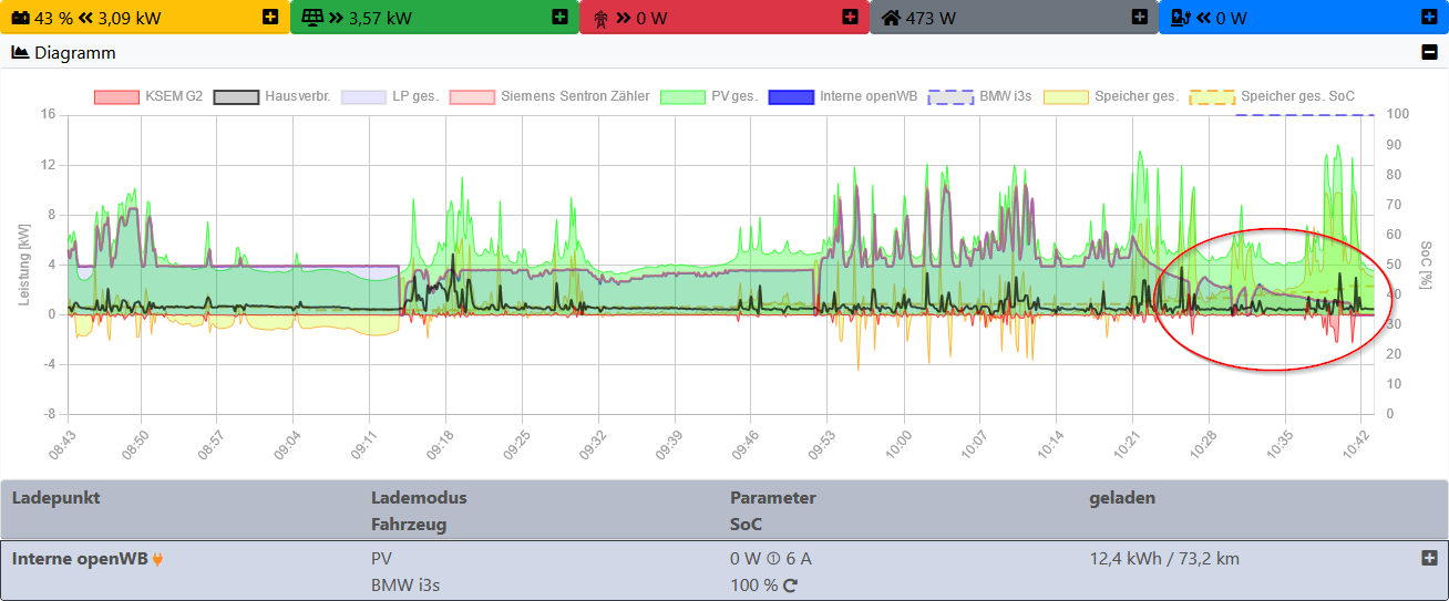

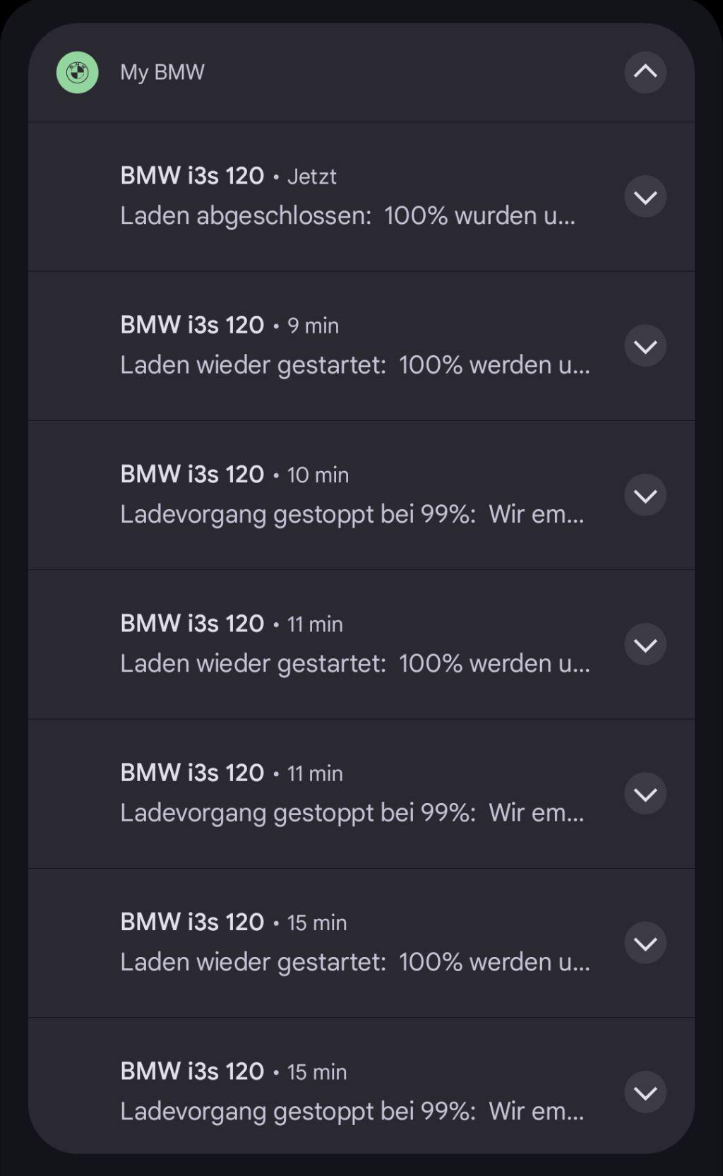

Hallo zusammen.
Ich habe seit zwei, drei Releases das Problem, das das laden in den oberen 5 % des Fahrzeugs dauernd unterbrochen und wieder aufgenommen wird.
Meldungen der BMW App:
main.log angehangen.
Hat jemand eine Idee, woran das liegen könnte?
Gruß,
Tuffi
main.log
(73.98 KiB) 133-mal heruntergeladen
openWB series2 standard+, 2.2.0
Kostal PIKO 15, FW 06.18
Kostal Smart Energy Meter G2, SW 2.7.0
Kostal Plenticore BI 10/26 - G2, SW 02.21.23598

Tuffi hat geschrieben: Mi Jun 05, 2024 8:56 am Hallo zusammen.
Gruß,
Tuffi
Das habe ich seit der 2.0. Wenn der Tesla bei 100% steht und von sich aus nur noch einphasig lädt, weil das BMS Akkubalancing macht, dann stoppt die OpenWB Software den Ladevorgang um wieder auf 3 phasig zu schalten. Mir ist bis jetzt auch nicht ganz klar warum die Funktion eingebaut wurde. Gerade beim Sofortladen soll die Wallbox einfach nur alle 3 Phasen durchschalten und nicht am Ladevorgang rumfummeln. Bei PV hatte ich das noch nicht, weil ich damit eigentlich nie bis 100% lade und auch nicht soviel Leistung habe, dass ich oft im 3 phasigen Bereich bin.
Du kannst unter "übergreifendes" "Phasenumschaltung wiederholt anstoßen" deaktivieren. Dann macht die das aber trotzdem ein mal was auch nicht gut für das BMS ist. Aber dann sollte er damit aufhören.

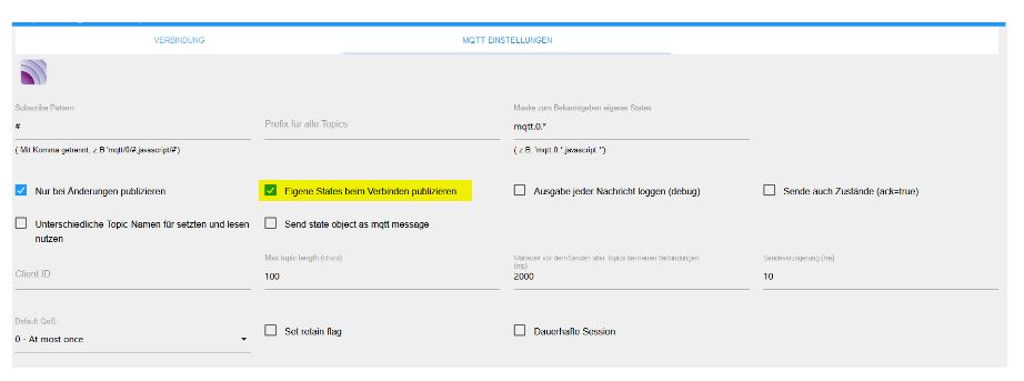

LutzB hat geschrieben: Di Jun 04, 2024 4:56 pm Kann bitte mal jemand eine Anleitung zur Anbindung an ioBroker schreiben, damit nicht immer diese Probleme mit falsch konfigurierten Systemen auftreten? Falls es schon eine hier gibt, bitte verlinken.
Grundsätzlich sollte das noch gültig sein: https://github.com/snaptec/openWB/wiki/ ... --iobroker
Nur die Topics heißen jetzt anders.
Edit: Dieser Haken sollte noch weg, da dies sonst zum Überschreiben ALLER Topics in der openWB bei Aufstart des ioBroker führt:
2024-06-05 11_36_30-Steuerung der openWB (v1.9.x) mit iobroker & vis · snaptec_openWB Wiki · GitHub.jpg
2024-06-05 11_36_30-Steuerung der openWB (v1.9.x) mit iobroker & vis · snaptec_openWB Wiki · GitHub.jpg (26.67 KiB) 5517 mal betrachtet
