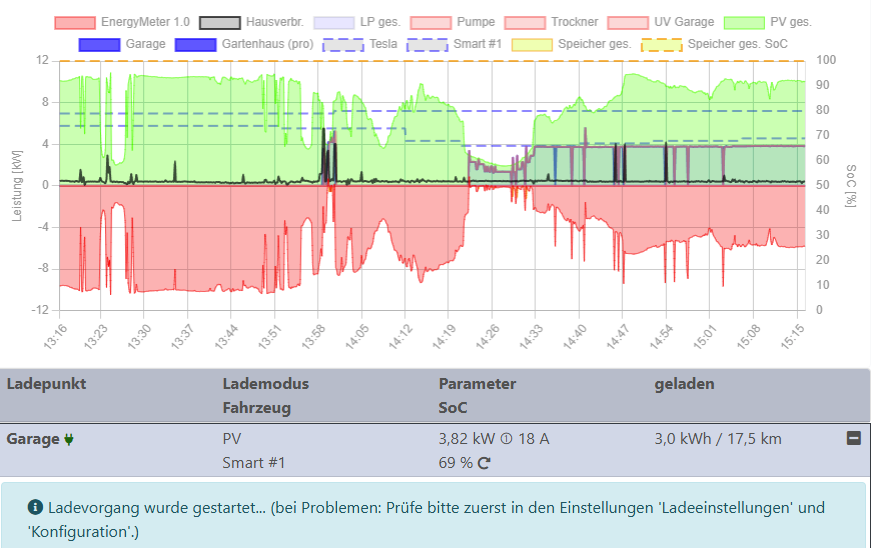

PV Laden, wird nur mit einer Phase geladen, auch kein Umschaltversuch auf 3p zu erkennen. Obwohl ausreichend Überschuss vorhanden wäre.
Screenshot 2024-06-28 151631.png (118.68 KiB) 2276 mal betrachtet

Ladepunkt gesperrt, entsperrt, schaltet sofort um. Keine Ahnung was hier quer hing?

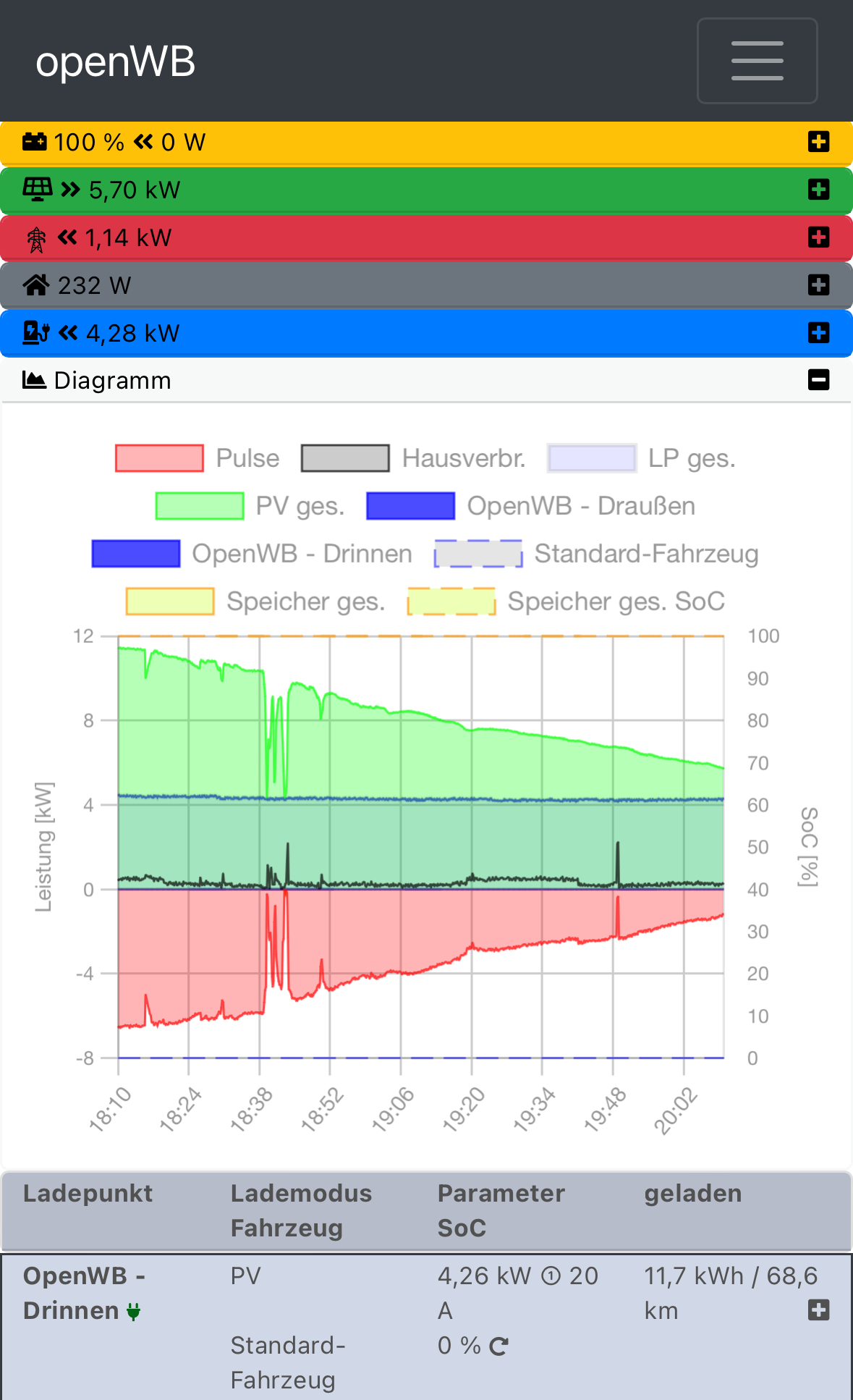

Nach einem der letzten Updates funktioniert die Phasenumschaltung nicht mehr.

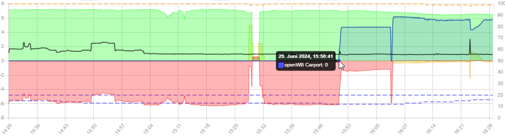

Der Start mit 3 Phasen, wenn genug Überschuss vorhanden ist, hatte bei mir bereits gut funktioniert.
Ich war auf Version 2024-06-24 12:25:51 +0200 [64ac11ee9]
Gestern habe ich auf den aktuellen master 2024-06-28 11:54:05 +0200 [c67e9eb99] aktualisiert, nun hat es gerade nicht funktioniert:
2024-06-29 16_28_54-openWB und 2 weitere Seiten - Persönlich – Microsoft​ Edge.png
2024-06-29 16_28_54-openWB und 2 weitere Seiten - Persönlich – Microsoft​ Edge.png (51.73 KiB) 2410 mal betrachtet
Die Phasenumschaltung funktioniert bei mir.
