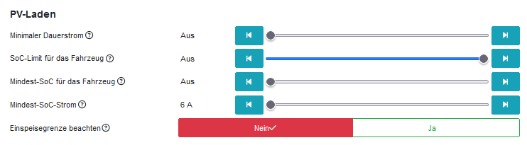

Hallo Spruzpilot2,
stell mal im Ladeprofil den minimalen Dauerstrom aus. Das macht ja schon die Einstellung bei der Speichernutzung. Wenn der soc erreicht ist geht die Ladung kurz aus und diese Einstellung schaltet dann wieder ein.
Minimaler Dauerstrom.PNG (11.8 KiB) 2257 mal betrachtet
Bei mir ist dann Ruhe bei 20% - den erledigt dann das Haus.

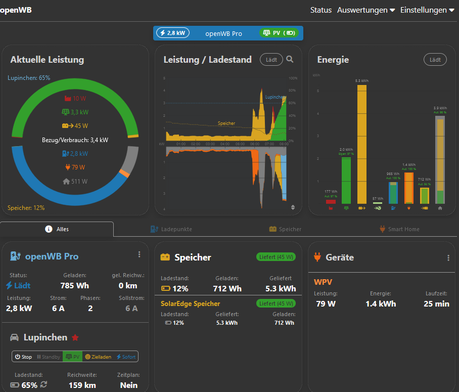

Hast du „Minimaler Dauerstom“ aus?
Macht bei mir, was sie soll:
(371.91 KiB) Noch nie heruntergeladen

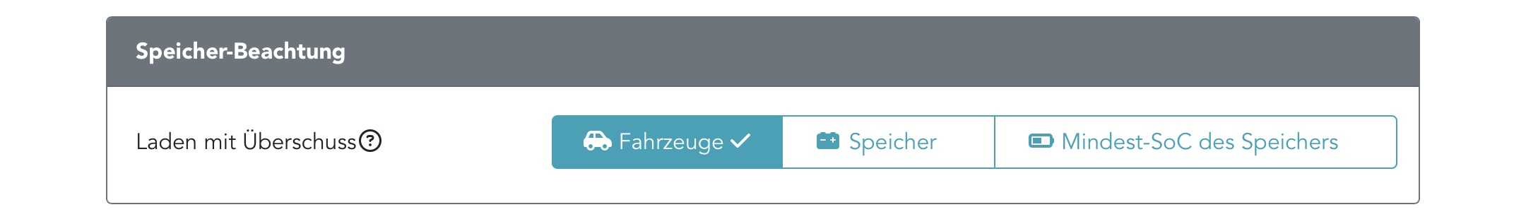

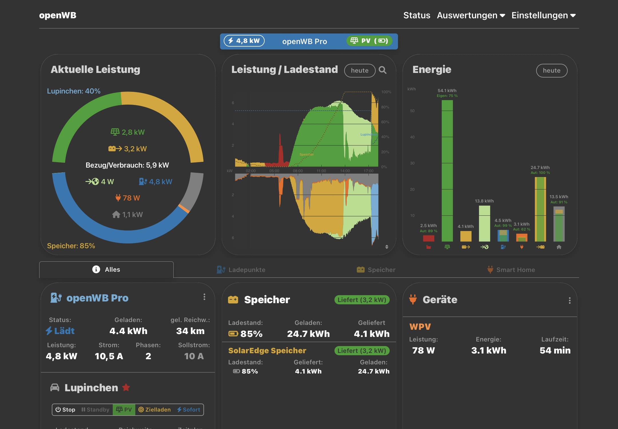

Das ist bei mir ja gewollt dass der Speicher mitgenutzt wird. Das Fahrzeug darf ja voll pulle laden aber meine PV gibt das am Abend nicht her. Nur Überschuss wäre dann so:
(72.61 KiB) Noch nie heruntergeladen
Dann geht die Ladung aber aus wenn weniger als 2,8 kW auf dem Dach sind.
Um dann weiterzulaufen müsste zusätzlich Zielladen aktiviert werden, aber das kommt dann auch aus dem Speicher. Kann er dann auch gleich holen. Mein Ziel ist soviel PV vom Abend ins EV zu bekommen und ich muss es einigermaßen voll bekommen.
Meine 20% waren übrigens zu optimistisch - habe das leicht angehoben, damit die Wärmepumpe morgens noch was übrig hat.
Am nächsten Tag geht es dann weiter - ohne Speicher, da der SOC zu niedrig.
