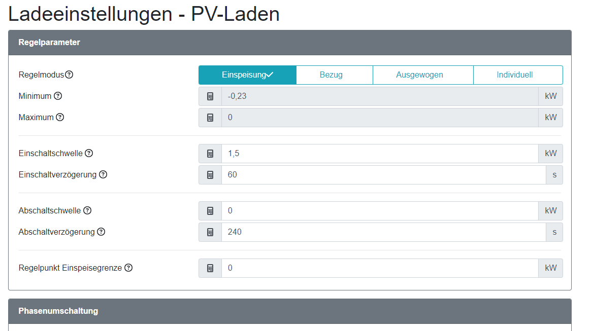

Maik1981 hat geschrieben: Do Aug 29, 2024 9:35 am Warum kann man die Logik aus der 1.9 nicht übernehmen. Diese hat super funktioniert.
Bitte sei Dir bewusst, dass diese Version ein vernünftiges Setting benötigt.
Mit diesen Einstellungen flutscht es bei mir ohne Probleme:
Screenshot 2024-08-29 120409.png (78.27 KiB) 690 mal betrachtet

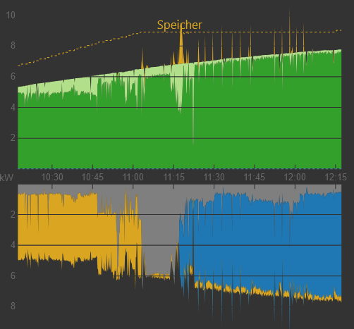

Ladeverhalten von gerade eben:
Screenshot 2024-08-29 121738.png (61 KiB) 1734 mal betrachtet
Ferner habe ich eine kleine Code-Anpassung vorgenommen, um eine schnellere Rückschaltung zu ermöglichen.
Die Regelung (16[min] - Einschaltzeit[min]) hat mich gestört. Ich will, dass der Einschaltwert auch für die Abschaltung genutzt wird.
Die "Verzögerung automat. Phasenumschaltung" ist bei mir auf 1[min] eingestellt.
Datei: /var/www/html/openWB/packages/control/ev.py
Alt:
            delay = (16 - cm_config.phase_switch_delay) * 60
Neu:
            delay = cm_config.phase_switch_delay * 60
        if phases_in_use == 1:
            direction_str = f"Umschaltung von 1 auf {max_phases}"
            required_reserved_power = (self.ev_template.data.min_current * max_phases * 230 -
                                       self.ev_template.data.max_current_single_phase * 230)
            new_phase = max_phases
            new_current = self.ev_template.data.min_current
        else:
            direction_str = f"Umschaltung von {max_phases} auf 1"
            # delay = (16 - cm_config.phase_switch_delay) * 60

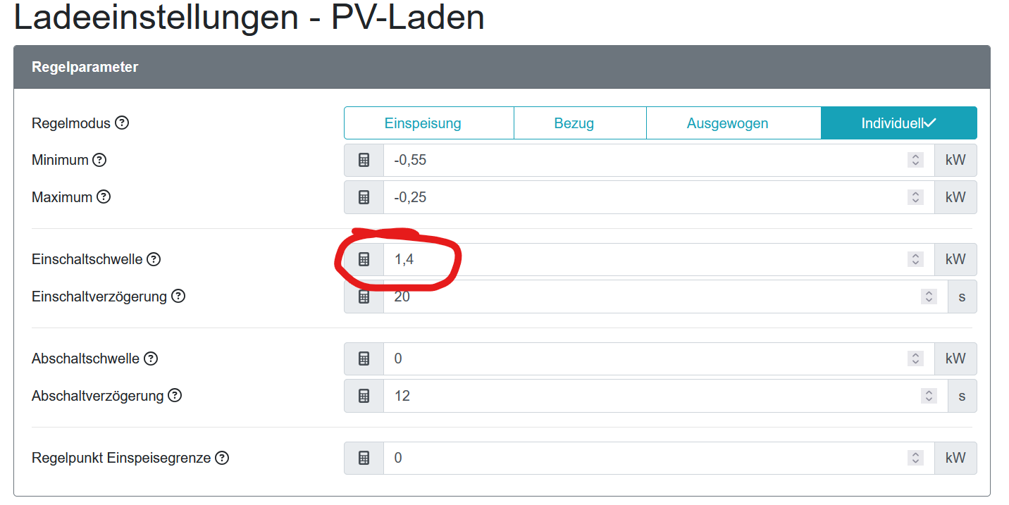

weichi hat geschrieben: Do Aug 29, 2024 10:10 am

Hier meine Einstellungen
Screenshot 2024-08-29 124425.png (42.85 KiB) 690 mal betrachtet

Maik1981 hat geschrieben: Do Aug 29, 2024 10:06 am Jetzt wurde sogar die Ladung mehrfach gestoppt.
Wenn ich das Diagramm von Dir korrekt interpretiere, ist die Ladung Deiner PV-Batterie noch gar nicht abgeschlossen.
Hast Du bei "Laden mit Überschuss" die Option "Fahrzeuge" oder "Speicher" aktiviert?

weichi hat geschrieben: Do Aug 29, 2024 12:02 pm
Ja, das ist richtig.
Ich habe "Laden mit Überschuss" auf Fahrzeuge gestellt.

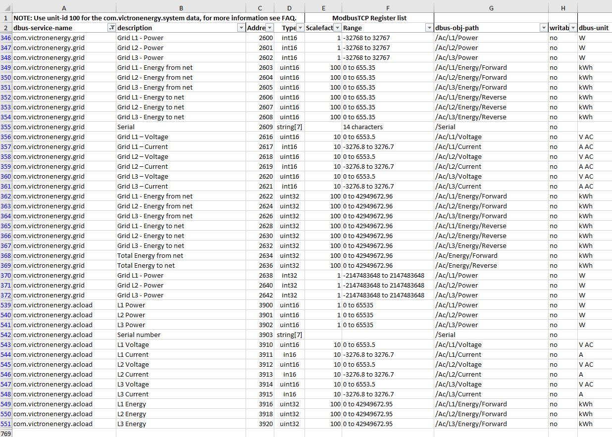

LenaK hat geschrieben: Do Aug 29, 2024 8:54 am
zu 1: Da ist bei der Aktualisierung der Einstellung etwas schief gelaufen. Normalerweise sollte mit dem Update der Port hinzugefügt werden. Es gab oft Rückfragen, weil bei manchen WR der Port einstellbar war und bei manchen nicht. Deshalb haben wir es bei allen Geräten einstellbar gemacht.
Ja, OK...aber dann sollte doch wenigstens der Default-Wert an im Feld vorbelegt werden, oder?
zu 3: Die Daten werden per Modbus abgefragt. Hast Du auch die Register für den acload-Zähler?
Ich denke die stehen hier: https://github.com/victronenergy/dbus_m ... -list.xlsx
Das Grid-Meter unter "com.victronenergy.grid" und das andere Meter unter "com.victronenergy.acload"
Wie dem grid-meter auch fehlen für acload die saldierten Werte und allerdings aber auch "Energy reverse" (Einspeisung).
Wie wäre es mit einem Zähler-Typ, der üer mqtt auf einen Broker sunscribed?
Ich könnte, da ich auch alle Werte im Node-Red habe, in openWB sw2 auf einen mqtt-Zähler wechseln.
Allerdings kämen dann so 5-10 Werte pro Sekunde mit dem EM540....würde das den rPi in der openWB killen? Welche Msg-Rate sollte ich ansetzen, als Begrenzung?

hominidae hat geschrieben: Do Aug 29, 2024 5:42 pm Wie wäre es mit einem Zähler-Typ, der üer mqtt auf einen Broker sunscribed?
Kuck mal hier: https://forum.openwb.de/viewtopic.php?t=9245
