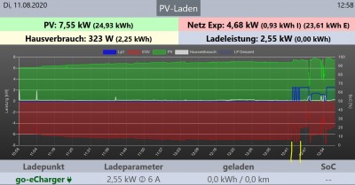

Hier noch ein aktueller Screenshot. Der erste gelbe Strich zeigt den Zeitpunkt an dem das Auto angesteckt wurde. Mit einem 70%-Regelpunkt von 6500 W gab es da wieder das On-Off-Verhalten. Zum Zeitpunkt des zweiten gelben Strichs habe ich den 70%-Regelpunkt deshalb auf 6000 W gestellt, damit es bei den PV: 7.6kW ohne On-Off-Verhalten sauber geladen wird. Danach habe ich auch zum ersten mal gesehen, dass das Auto auch einphasig geladen werden kann...

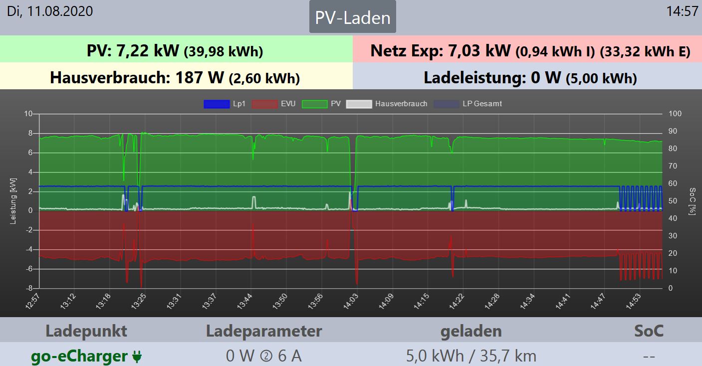

Mittlerweile ist PV auf ca. 7.2 kW gesunken (bei einem Hausverbrauch von ca. 200 W) und das On-Off-Verhalten fängt wieder an, obwohl der 70%-Regelpunkt weiterhin bei 6000 W steht. Das erschließt sich mir nicht und super für den Akku ist das sicher auch nicht...

6000 + 2,5kW geht leider nicht auf.
Wenn du die Abschaltschwelle anders setzt sollte das das Problem entzerren - ebenso die Abschaltverzögerung raufsetzen.

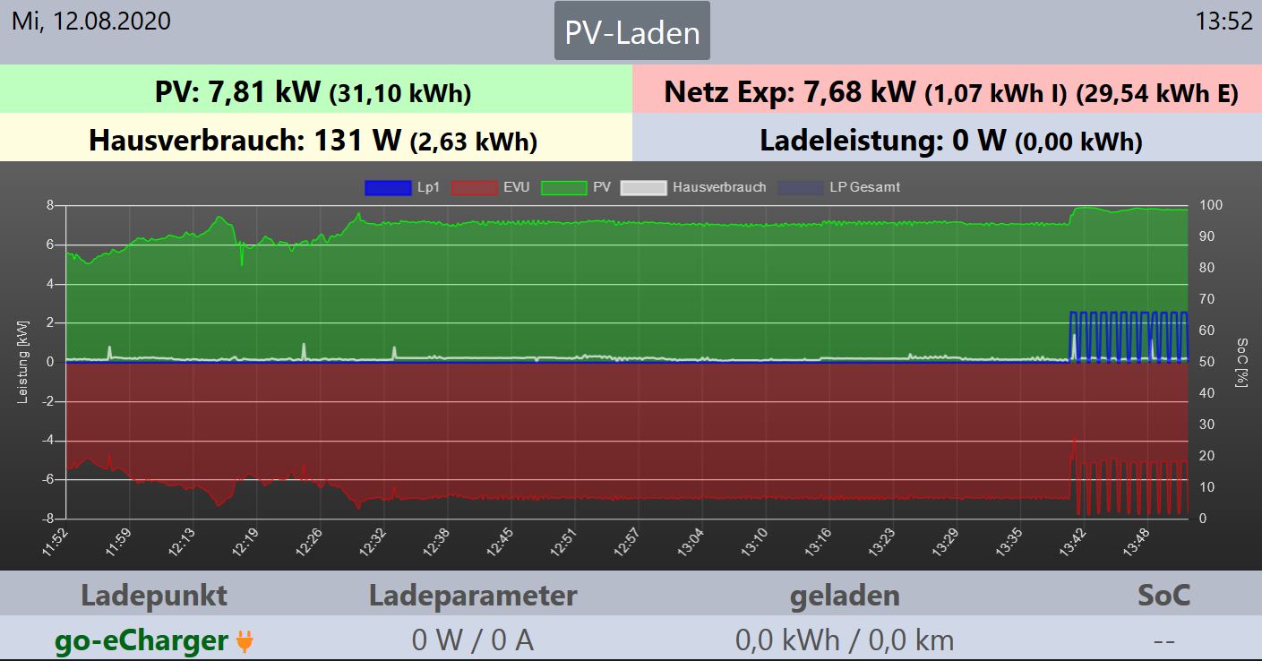

Sonne scheint, Auto ist wieder angesteckt, Einstellungen sind gemäß dem letzten Post angepasst:
Regelmodus: Einspeisung
Einschaltschwelle: 1300 W
Einschaltverzögerung: 10 s
Abschaltschwelle: +2600 W
Abschaltverzögerung: 30 s
70%-Regeplunkt: 6930 W
Leider zeigt sich wieder das On-Off-Verhalten...

Ich habe mir die Status logs nochmal angeschaut und die vorigen Forumeinträge gelesen. Es scheint so, als wenn das Problem damit zusammenhängt, dass als Abschaltschwelle bei eingeschalteter 70%-Regelung immer 1500 W fest eingetragen sind.
Könnte man es nicht so modifizieren, dass ich als Nutzer diese Schwelle auch anpassen kann?
(Offensichtlich hat die Abschaltschwelle, die ich ich im PV-Ladememü ändern kann nichts mit der Abschaltschwelle bei eingeschalter 70%-Regelung zu tun wie die jüngsten Tests gezeigt haben.)
Ich würde Abschaltschwelle bei eingeschalter 70%-Regelung natürlich gerne etwas größer setzen als die Minimalleistung die mein Auto zum Laden benötigt; also auf 2600 W.
