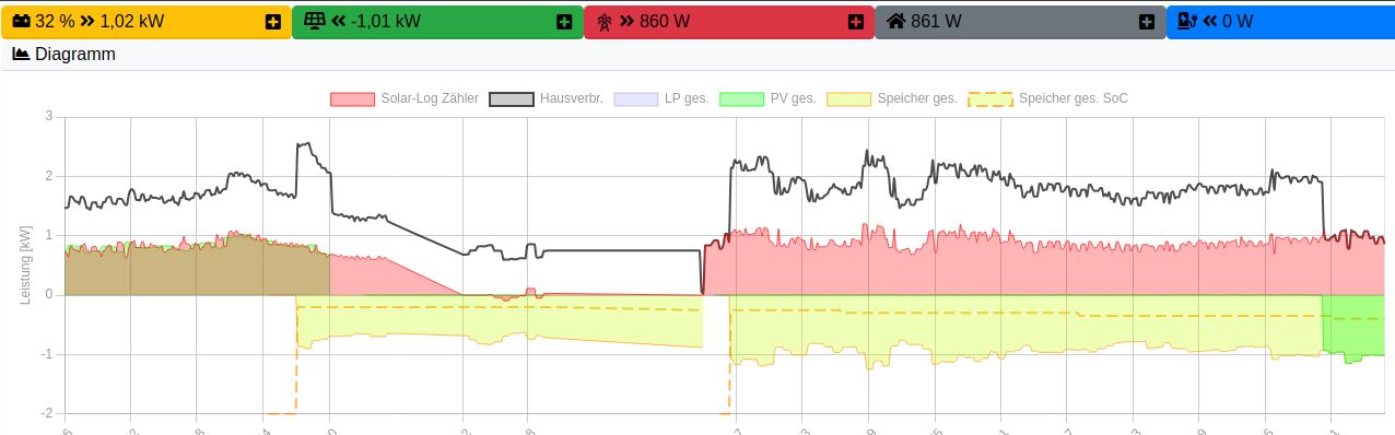

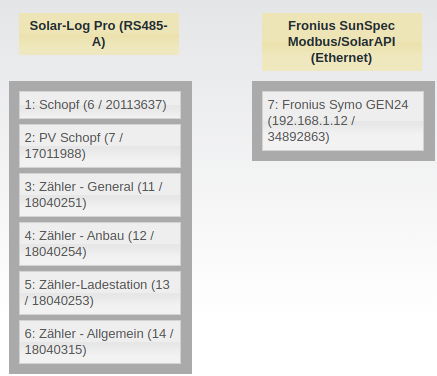

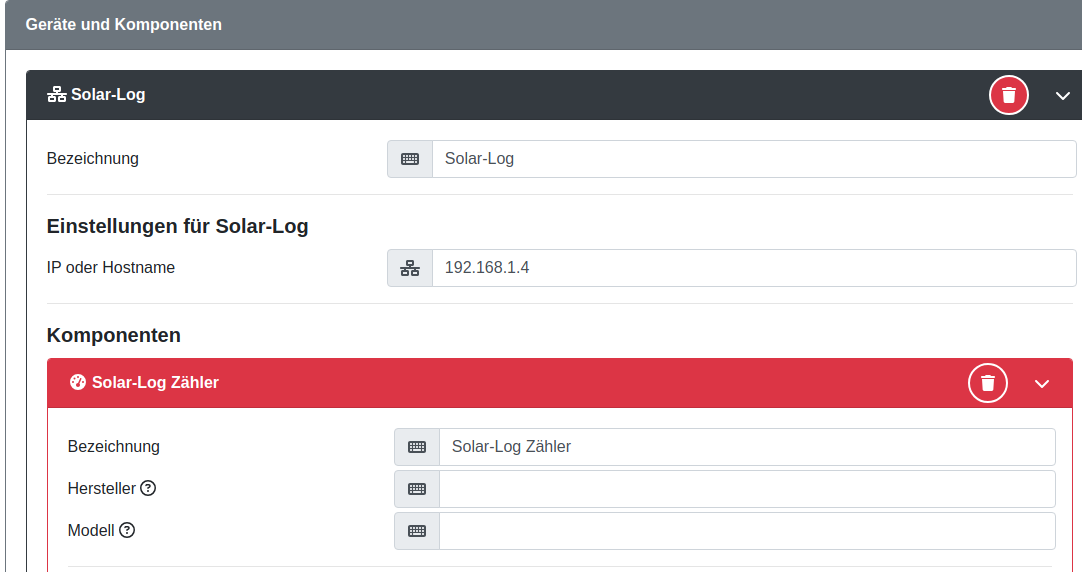

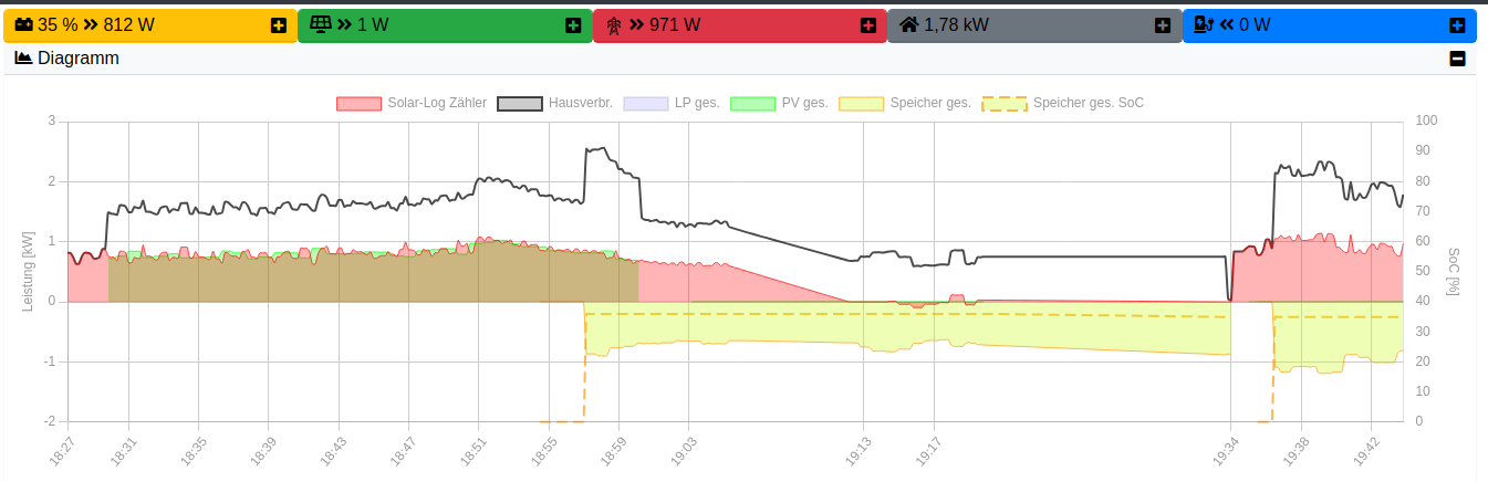

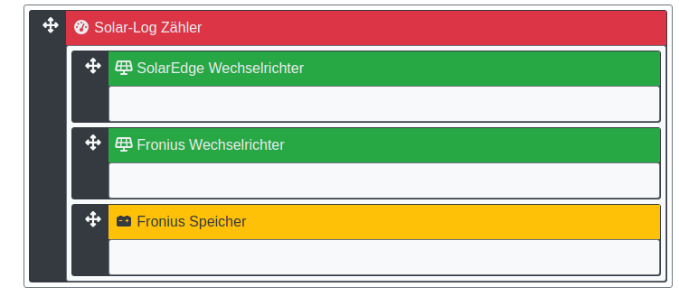

Ich verwende meine 1.9 Installation für mehrere Ladepunkte (inkl. Mieter) sowie viele wichtige Smarthome Geräte wie Boiler, etc. Bevor ich also ein Upgrade mache, habe ich mir mal V2 auf einem separaten Raspi installiert um mich zuerst mal mit V2 vertraut zu machen.
Bei der Konfiguration von EVU, PV und Batteriespeicher stelle ich aber fest, dass irgendwie beim EVU (ein Solar-Log 1200) möglicherweise der falsche Zähler ausgelesen wird ( ich habe ein EVU Zähler und 5 weiter Unterverbrauchszähler). Das führt m.E. dazu, dass der Hausverbrauch als Netzbezug angezeigt wird und somit der Hausverbrauch doppelt so hoch ist, wie er sein sollte.
Meine Frage: Wie kann ich den korrekten Solar-Log Zähler auswählen?
Bild vom V2 Verbrauchssituation (der Hausverbrauch sollte in etwa der Batterieleistung entsprechen, weil Abend ist): Zur gleichen Minute die Situation im parallel laufenden V1: Die V2 Konfiguration sieht wie folgt aus: Kann mir da jemand weiterhelfen?
Besten Dank
Heinz

Re: Rückmeldungen 2.1.6 Release Candidate 1
Ev. hast du einen Hybrid-WR für den Speicher (geht aus deinen Infos nicht hervor). Dann gilt das hier:
https://github.com/openWB/core/wiki/Hyb ... d-Speicher

Vielen Dank ajole für die rasche Antwort. Ja, ich habe einen GEN24 WR und die Konfiguration entsprechend eingerichtet (nach "Hybrid-System, wenn die PV-Leistung ausgegeben wird"). Wenn ich es anders konfiguriere sieht die Situation noch schlechter aus und am EVU Zähler ändert nichts: Ich habe tatsächlich das Gefühl, dass im Solar-Log der falsche Zähler ausgelesen wird.aiole hat geschrieben: Fr Nov 15, 2024 7:13 pm Ev. hast du einen Hybrid-WR für den Speicher (geht aus deinen Infos nicht hervor). Dann gilt das hier:

Nun weiß ich endlich, warum ich bei meinem Hybridsystem auch das Layout derart und scheinbar falsch wählen muss: Das RCT-Modul liest leider nicht die AC-Leistung aus.aiole hat geschrieben: Fr Nov 15, 2024 7:13 pm Ev. hast du einen Hybrid-WR für den Speicher (geht aus deinen Infos nicht hervor). Dann gilt das hier:

Das mit den 5 Unterzählern im SL1200 ist sicher nicht der Standardfall. Kann durchaus sein, dass das openWB-SL-Modul dort etwas Falsches ausliest. Dazu müsstest du mal die Register des SL für die einzelnen Zähler und den Gesamtzähler recherchieren, damit sich die jemand von der openWB-Entwicklung ansehen kann.ruffieuxh hat geschrieben: Fr Nov 15, 2024 7:41 pm Ich habe tatsächlich das Gefühl, dass im Solar-Log der falsche Zähler ausgelesen wird.

Danke ajole, wahrscheinlich sind so viele Zähler tatsächlich nicht der Standardfall.aiole hat geschrieben: Sa Nov 16, 2024 12:21 pmDas mit den 5 Unterzählern im SL1200 ist sicher nicht der Standardfall. Kann durchaus sein, dass das openWB-SL-Modul dort etwas Falsches ausliest. Dazu müsstest du mal die Register des SL für die einzelnen Zähler und den Gesamtzähler recherchieren, damit sich die jemand von der openWB-Entwicklung ansehen kann.ruffieuxh hat geschrieben: Fr Nov 15, 2024 7:41 pm Ich habe tatsächlich das Gefühl, dass im Solar-Log der falsche Zähler ausgelesen wird.
Ich hatte ein ähnliches Problem, als ich in Node-Red meine Batteriesteuerung realisierte: Gemäss Solar-Log Service Center stellt das Solar-Log Gerät den Netto Wert des EVU Zählers NICHT zur Verfügung (liefert nur den Gesamtverbrauch)! Man muss diesen selber errechnen!
Ich habe folgende Zählerkonfiguration im Solar-Log, wobei der Zähler 3 der EVU Zähler ist und alle anderen Verbrauchszähler Unterzähler sind: In Node-Red frage ich dazu das folgende Solar-Log"Register" ab:
