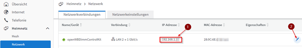

Ich kann das für eine FritzBox gerne zusammenschreiben.
Die Einleitung, warum man es ggf. gesperrt haben möchte, müsste zunächst verfasst werden.
Dann wird es eher ein 2 Zeiler:
Nach dem Anschluss im Netzwerk sucht man sich das Gerät unter Heimnetz -> Netzwerk heraus, schon um die IP-Adresse zu ermitteln, dort kann man das Gerät dann direkt bearbeiten:
2025-01-10 00_51_25-FRITZ!Box.png (44.02 KiB) 1911 mal betrachtet

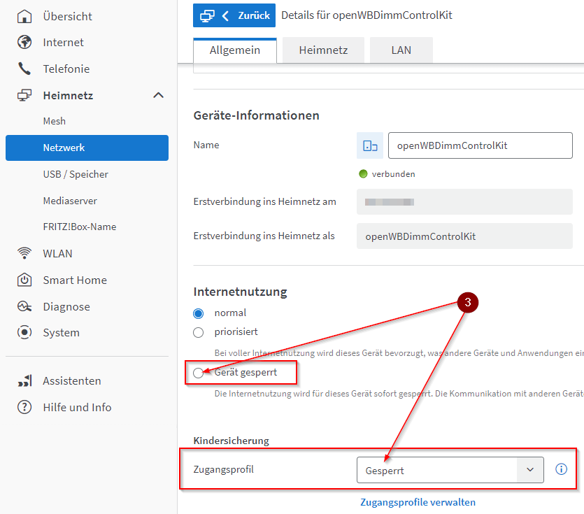

Dort kann man es dann individuell sperren, oder über das Zugangsprofil der Kindersicherung sperren:
2025-01-10 00_55_10-FRITZ!Box.png (54.09 KiB) 1910 mal betrachtet

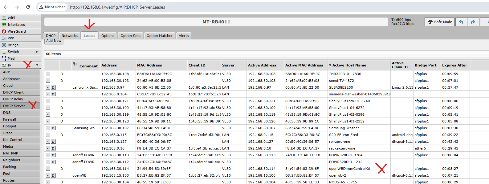

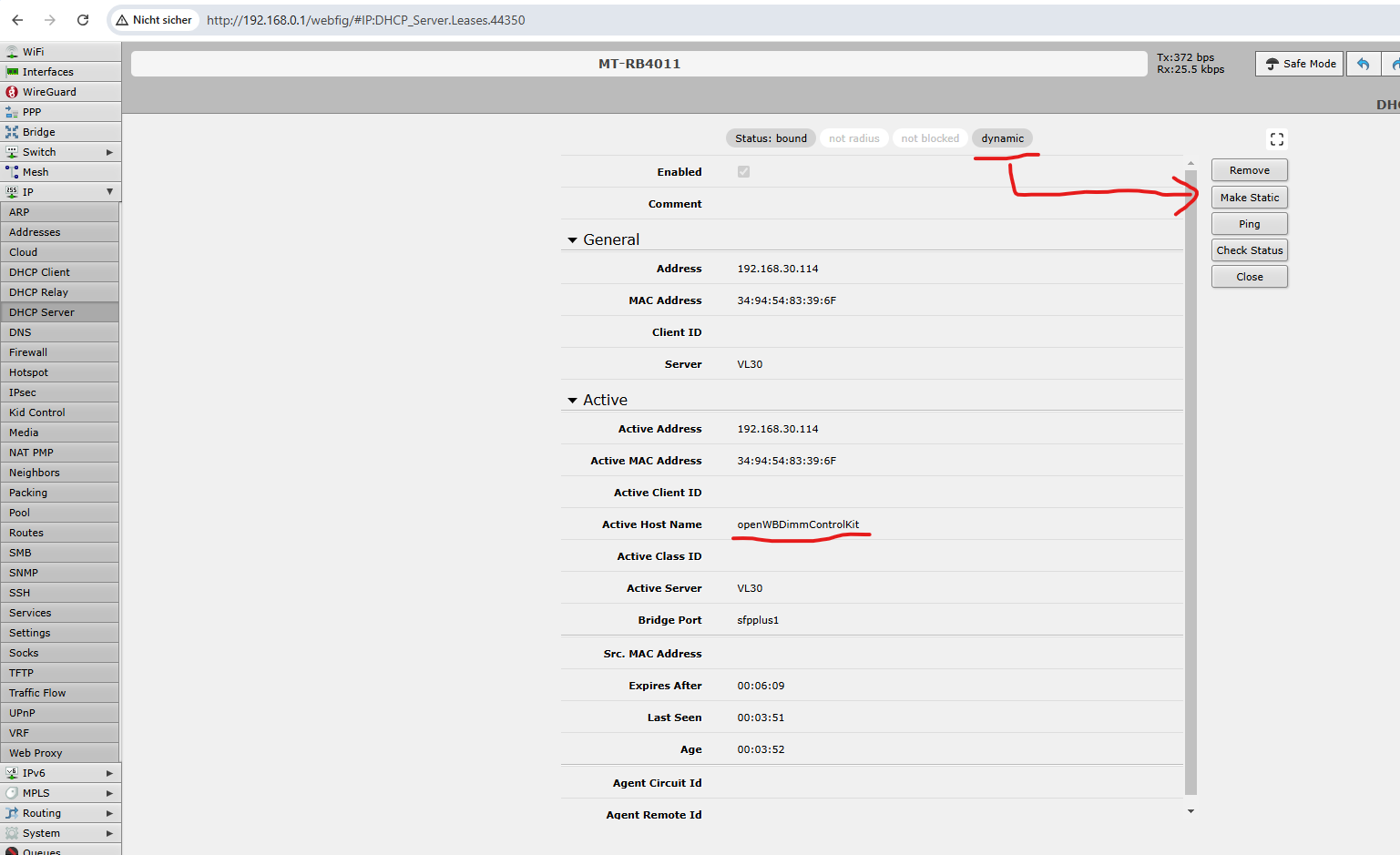

OK, nachdem @ChristophR für die Fritz vorgelegt hat, hier die Schritte für Mikrotik / RouterOS
1. die per DHCP zugeteilte IP-Adresse des DimmKit finden
2. diese IP-Adresse als statische Zuteilung im DHCP-Server markieren

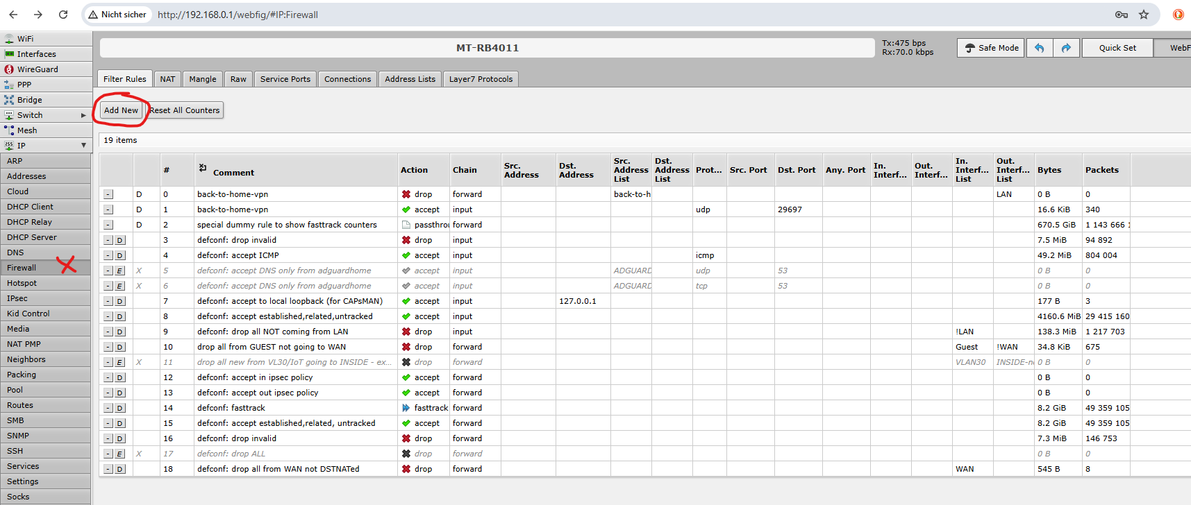

3. Eine Firewall-Regel für diese IP erstellen:
wenn das DimmKit eine Kommunikation auslöst, die über das Internet (das WAN Interface) den Router verlässt, dann wird das IP-Paket einfach weggeschmissen. Zusätzlich wird das Ereignis im Log protokolliert.
Diese "drop" Firewall-Regel muss in der Firewall in der Rangfolge vor das erste, allgemeine "accept" für die "forward"-chain platziert werden, damit sie vor der allgemeinen, erlaubten IP-Weiterleitung greift.

...und hier die restlichen screenshots
