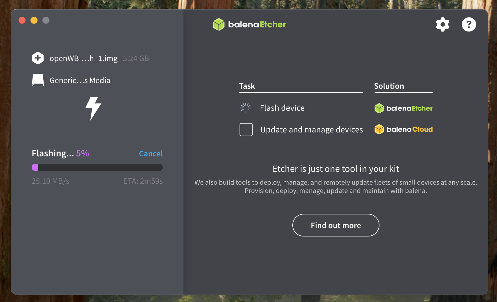

So neue Karten sind da.
Bildschirmfoto 2025-01-17 um 14.41.08.png (470.47 KiB) 1112 mal betrachtet
