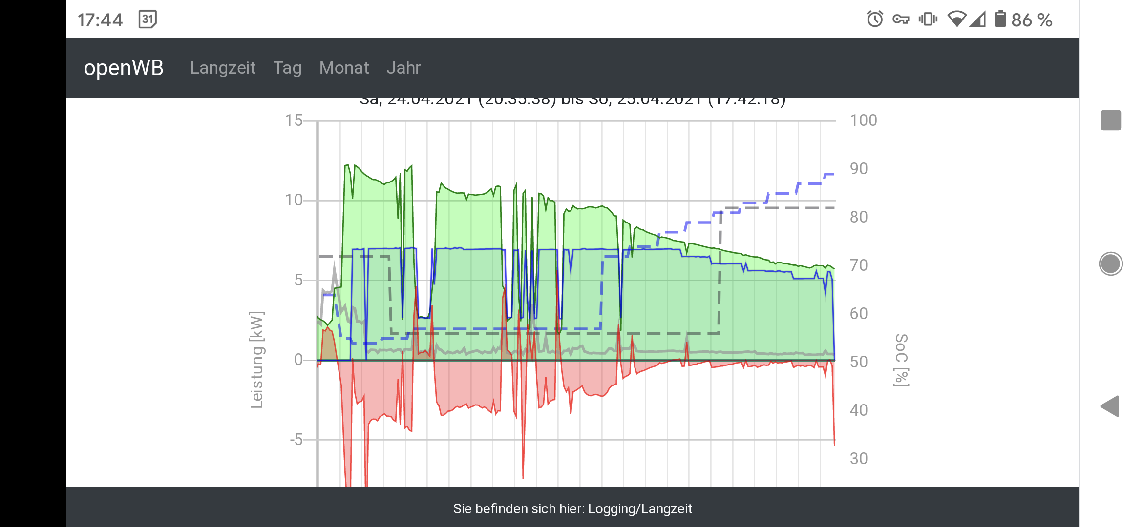

Also mein ID.3 Pure hat es bis jetzt wunderbar geschafft, bisher hat er aber auch nicht ganz abgeschaltet.
Nur ein bisschen SoC Aussetzer hatte er anscheinend trotz 10min Abfrage über evcc @andig

Dann ist das auch nicht der problematische Usecase! Der Wagen schläft ja nicht während der Ladung ein, sondern in den Ladepausen!FosCo hat geschrieben: So Apr 25, 2021 3:49 pm Also mein ID.3 Pure hat es bis jetzt wunderbar geschafft, bisher hat er aber auch nicht ganz abgeschaltet.
