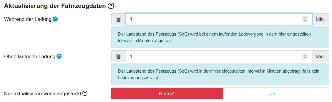

BennyOkee hat geschrieben: Sa Nov 23, 2024 9:17 am Dir ist bekannt, dass das Abfrageintervall bei 10min liegt, weil es bei Intervallen darunter zu Probleme kommen kann.
In openWB kann man derzeit prinzipiell einen Abfrageintervall von 1min. einstellen, unabhängig ob geladen wird oder nicht:
2024-11-23 10_28_11-openWB _ Konfiguration - Fahrzeuge – Mozilla Firefox.jpg
2024-11-23 10_28_11-openWB _ Konfiguration - Fahrzeuge – Mozilla Firefox.jpg (46.53 KiB) 891 mal betrachtet
Das unterbinden die BMW-Server jetzt schon nach relativ kurzer Zeit mit '429 Too Many Requests', aber je weniger Abfragen desto besser. IMO macht <5min. auch während des Ladevorgangs absolut keinen Sinn, zumal die BMW-Server hier auch nur interpolieren. Die Kommunikation zwischen Auto und Server findet (derzeit) auch nur zum Ladestart, Ladeende und 1-2x dazwischen (evtl., bei längeren Ladevorgängen) in größeren Intervallen statt. Daher funktioniert IMO gerade beim Laden mit wechselnder Leisung wie beim PV-Laden, die lokale Berechnung anhand der geladenen Energiemenge sogar besser, da die BMW-Server Schwankungen der Ladestromvorgabe gar nicht mitkriegen.

rleidner hat geschrieben: Sa Nov 23, 2024 11:23 am 1 - sollten wir Mindestwerte für die Intervalle vorsehen? Wenn ja, welche?
Da der Vorschlag ja eh von mir kam:
- Während des Ladens mindestens 5min (häufiger macht mMn. eh keinen Sinn, siehe oben)
- Während des Nicht-Ladens mindestens 10min, besser 30 - mit Default-Einstellung "gar nicht"...
