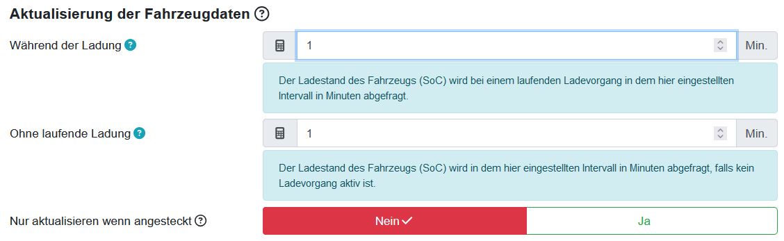

BennyOkee hat geschrieben: Sa Nov 23, 2024 9:17 am Dir ist bekannt, dass das Abfrageintervall bei 10min liegt, weil es bei Intervallen darunter zu Probleme kommen kann.
In openWB kann man derzeit prinzipiell einen Abfrageintervall von 1min. einstellen, unabhängig ob geladen wird oder nicht:
2024-11-23 10_28_11-openWB _ Konfiguration - Fahrzeuge – Mozilla Firefox.jpg
2024-11-23 10_28_11-openWB _ Konfiguration - Fahrzeuge – Mozilla Firefox.jpg (46.53 KiB) 903 mal betrachtet
Das unterbinden die BMW-Server jetzt schon nach relativ kurzer Zeit mit '429 Too Many Requests', aber je weniger Abfragen desto besser. IMO macht <5min. auch während des Ladevorgangs absolut keinen Sinn, zumal die BMW-Server hier auch nur interpolieren. Die Kommunikation zwischen Auto und Server findet (derzeit) auch nur zum Ladestart, Ladeende und 1-2x dazwischen (evtl., bei längeren Ladevorgängen) in größeren Intervallen statt. Daher funktioniert IMO gerade beim Laden mit wechselnder Leisung wie beim PV-Laden, die lokale Berechnung anhand der geladenen Energiemenge sogar besser, da die BMW-Server Schwankungen der Ladestromvorgabe gar nicht mitkriegen.
Aber wer weiß, vielleicht laufe ich ja mit einem Bären auf dem Rücken herum... :lol:

rleidner hat geschrieben: Sa Nov 23, 2024 11:23 am 1 - sollten wir Mindestwerte für die Intervalle vorsehen? Wenn ja, welche?
Da der Vorschlag ja eh von mir kam:
- Während des Ladens mindestens 5min (häufiger macht mMn. eh keinen Sinn, siehe oben)
- Während des Nicht-Ladens mindestens 10min, besser 30 - mit Default-Einstellung "gar nicht"...

Ich gebe heidanei recht: die App interpoliert den Fahrzeug-SoC tatsächlich nur. Das habe ich bei meinem i3 schon häufiger festgestellt. Vermutlich reicht ein Abgleich alle 15 Minuten und dazwischen sollte das Modul selbst interpolieren.
Ich würde während des Nicht-Ladens tatsächlich eher noch höhere Intervalle wählen: 1x pro Stunde oder noch weniger. So viel sollte sich da kaum ändern.

Das Captcha Handling ist jetzt implementiert wie weiter oben beschrieben.
Bei Click auf das (?) des Captcha-Token kommt die Anweisung dazu.
Die (Refresh-)Token-Info werden jetzt permanent gespeichert und sollten Neustart/Update "überleben".
https://github.com/openWB/core/pull/2035
https://github.com/openWB/openwb-ui-settings/pull/589
Die Beschränkung der Intervalle ist leider doch nicht möglich, da diese in einem zentralen Teil des UIs liegen, das ich für ein einzelnes Modul nicht ändern kann.
Das muss dann doch vom Anwender "sinnvoll" eingestellt werden.
Ich mache hier ein Update, wenn die PR gemerged sind.
