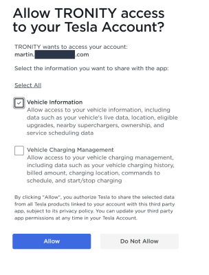

Wenn ich mich bei Tronity neu anmelde laufe ich durch den neuen oauth2 Authorisierungsflow und muss bestätigen welche Daten ich für Tronity freigeben möchte:

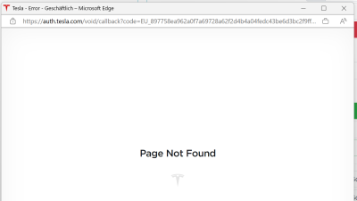

Wenn ich versuche die Verbindung in der openWB neu einzurichten laufe ich gegen einen Page not found error. Die Vermutung liegt nahe dass Tesla nun nur mehr den Weg über die neue API erlaubt, könnte da etwas dran sein? Um genau zu sein laufe ich direkt in den Page not found error, noch bevor ich überhaupt nach Zugangsdaten gefragt werde.

LutzB hat geschrieben: Di Jan 23, 2024 7:27 am "Page not found" war doch schon immer der "Standard" bei der Tesla Anmeldung. Dann die URL kopieren und in das Textfeld einfügen.
Hab' das eben noch mal präzisiert, ich werde gar nicht nach Zugangsdaten gefragt sondern bekomme den Page not Found direkt nachdem ich auf 'Bei Tesla Anmelden' geklickt habe. Ich teste das gleich nochmal neu.
[Update] In einer in-private browsing session wurde ich dann wie erwartet nach den Zugangsdaten gefragt. Da hatte mein Browser wohl noch eine gültige Session zu Tesla, wenngleich kein Fenster mehr offen war. SoC Abruf geht zwar noch nicht, aber immerhin hab' ich wohl wieder gültige Tokens.

Verfasst: Di Jan 23, 2024 7:36 am
von LutzB
Das ist normal, wenn Du Dich schon für Tronity dort angemeldet hast. Dann sind schon Cookies im Browser und die Anmeldung wird übersprungen.
Habe es gerade hier nochmal nachgestellt:
Token können erfolgreich abgerufen werden, jedoch wurde anscheinend an der API zu den Fahrzeugdaten geschraubt.

Verfasst: Di Jan 23, 2024 7:37 am
von athlon
Ja über den page not found musst du dich nicht wundern. ich habs eben getestet. 1. mal einloggen dann page not found, url kopieren token abrufen und funktioniert trotzdem nicht und beim 2. mal draufklicken ist man irgendwie noch eingeloggt dann kommt direkt not found.
