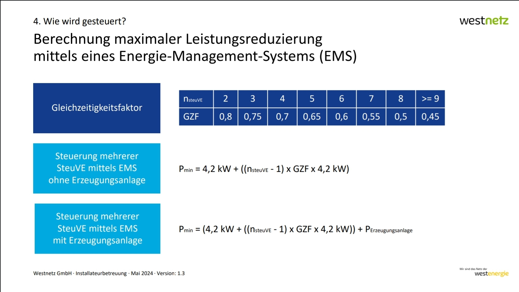

aiole hat geschrieben: Mi Jun 05, 2024 3:47 pm Du kannst dich ja schonmal schlau machen, wie die verschiedenen Dimm-% für jedes deiner Geräte aussehen müssen. An so einem Bsp. lässt sich das gut für alle Leute demonstrieren. Hier im thread ist ein pdf von Westnetz zu finden, wo das gut aufbereitet ist. Ah ja - hier:
viewtopic.php?p=110616#p110616
Hier die Formel:
Bei mir macht das für WB + WP + PV:
4,2kW + 0,8×4,2kW + PV.
Wenn ich also gerade 5 kW PV-Ertrag habe macht das:
7,56kW + 5kW= 12,56 kW
Nachtrag:
Größere Wärmepumpe (>11 kw) sind statt 4,2 kW mit 40% der maximalen Leistungsaufnahme zu berücksichtigen.
Rechnet man bei mir den Heizstab mit, käme ich auf 14,1 kW, wodurch die Rechnung so aussieht:
0,4x14,1kW + 0,8×4,2kW + PV.
9kW + 5kW= 14 kW
Zuletzt geändert von tiffman am Fr Jun 07, 2024 11:33 am, insgesamt 2-mal geändert.
