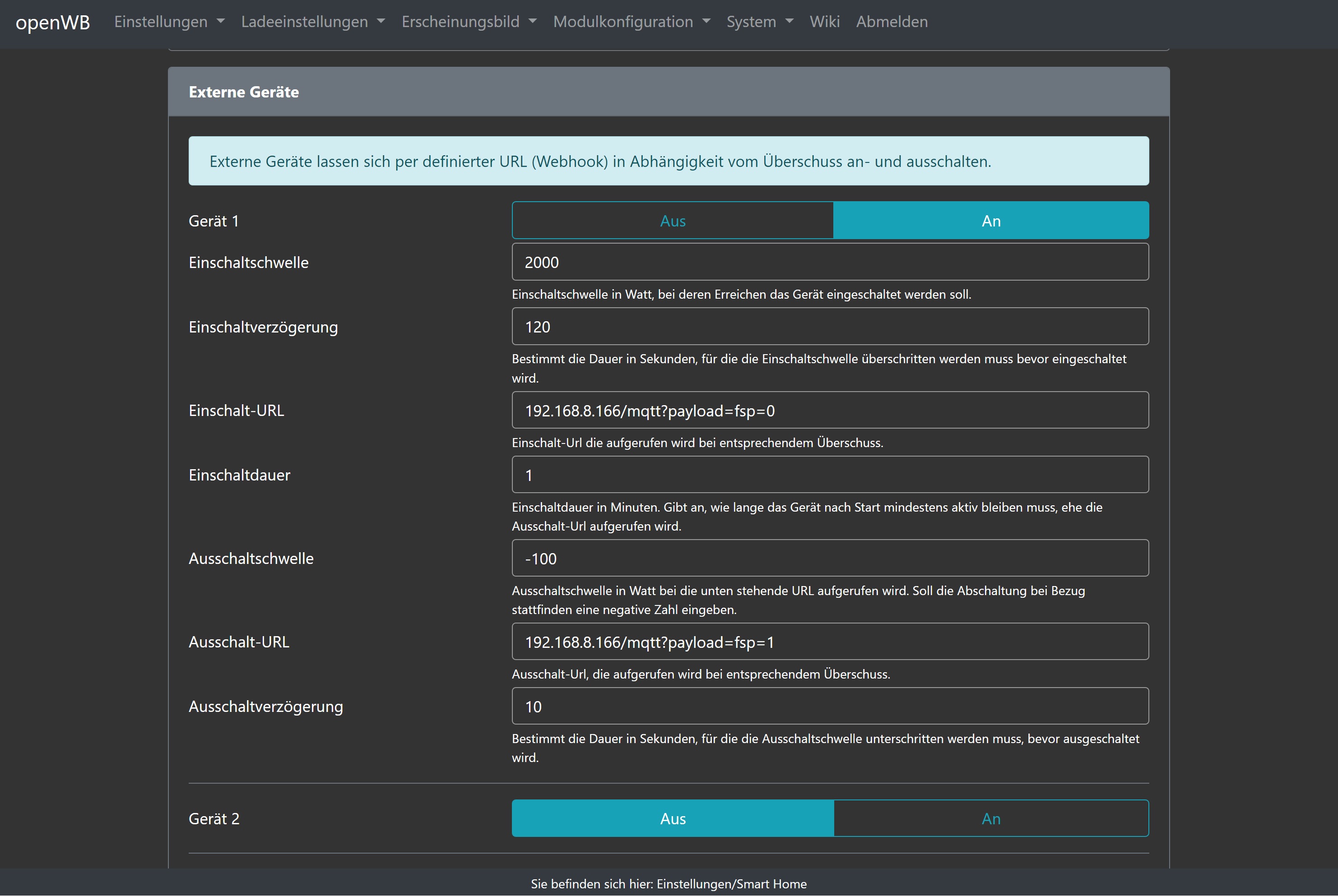

Ich bin da schon lange dran, die automatische Phasenumschaltung zu implementieren.
Aber diese Variante mit den beiden Dateien brachte mich nie zum Erfolg.
Jetzt ist mir eine ganz simple Art eingefallen, die Amateure (wie ich es bin) vielleicht interessiert.
Ich habe beim 'alten' SmartHome ein Gerät konfiguriert und die Url für die Umschaltung zwischen 1ph und 3ph eingegeben.
Jetzt lässt es den go-e Charger je nach Sonneneinstrahlung eigentlich ganz simpel und sauber zwischen den Phasen schalten.

Und die Regelung läuft dann trotzdem? Schaltest du das über PV laden ein oder grundsätzlich?
Heinz-Jörg
Senec V3 Speicher
MrSpoon
Beiträge: 67
Registriert: Sa Apr 25, 2020 10:00 am
Re: go-eCharger mit 1-/3-Phasen Umschaltung
Beitrag von MrSpoon »
Es muss ja nur grob erkennen, ob 1ph oder 3ph angebracht sind und dann umschalten.
Die openWb regelt dann sofort auf die passende Leistung.
Bei mir läuft das seit zwei Tagen so über PV-Laden und bin jetzt eigentlich sehr zufrieden.
Langzeittest steht allerdings noch aus.
