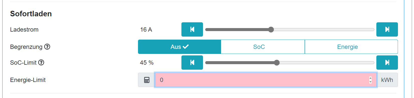

Beim Einrichten ist mir dann noch aufgefallend dass das Energielimit vom Sofortladen immer wieder auf 0kWh springt und man damit die Seite nicht speichern kann. Lösch' ich diesen Wert raus kann ich speichern, beim nächsten Aufruf steht da aber wieder 0 drin, Seite kann nicht gespeichert werden.

Zum Limit:mrinas hat geschrieben: Sa Okt 22, 2022 6:25 am Ich hab da noch mal eine Frage und ein Fehler im UI.
Ich wollte die Funktion Nachtladen aus der 1.9er sinngemäß auch auf der 2.0er einrichten. Box soll weiterhin auf PV-laden stehen und Nachts auf 60% SoC laden.
Beim Zeitladen sehe ich kein SoC Limit, also hab' ich ein Zielladen-Zeitplan eingerichtet. Soweit so gut, allerdings wird mir dieser Zeitplan auf der Startseite nicht angezeigt solange ich im PV Modus bin. Ist das lediglich ein UI Thema oder hab' ich das falsch konfiguriert?
Ich vermute, das da noch ein Wert aus der Anfangszeit drin ist. Die Anzeige wurde mal von Wh in kWh angepasst. Bitte im Broker mal nachsehen, was dort steht. Das sollte ein Wert >= 500 in 500er Schritten drin stehen.

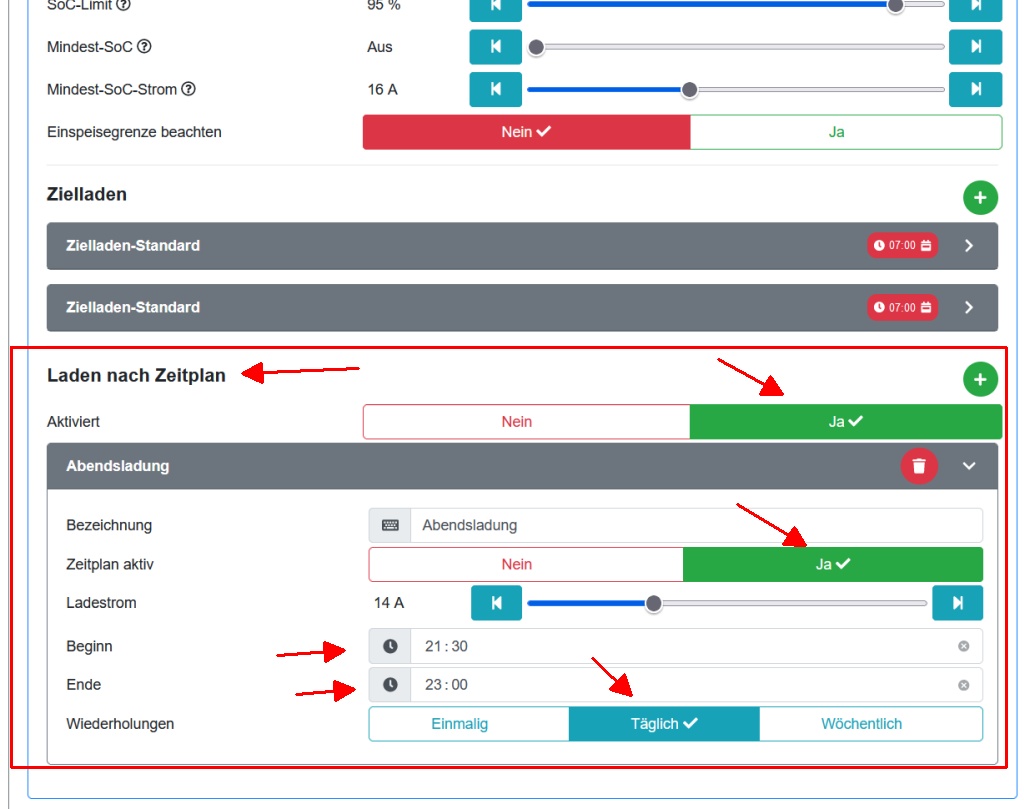

Wenn man dennoch eine feste Zeitspanne (z.B. für einen Nachttarif oder für manuelle Verschiebung in netzunkritische Zeiten) nutzen möchte, ging das in der v1.9. mit den Nachtladeoptionen (inkl. SoC oder Energiemenge). Mit dem zuschaltbaren Sekundärmodus "Zeitladen" sollte es prinzipiell auch gehen, richtig? Die Zeitpläne decken dann Nachtladen und Morgensladen ab. Schade ist nur, dass aktuell kein SoC und keine Energiemenge verfügbar ist.

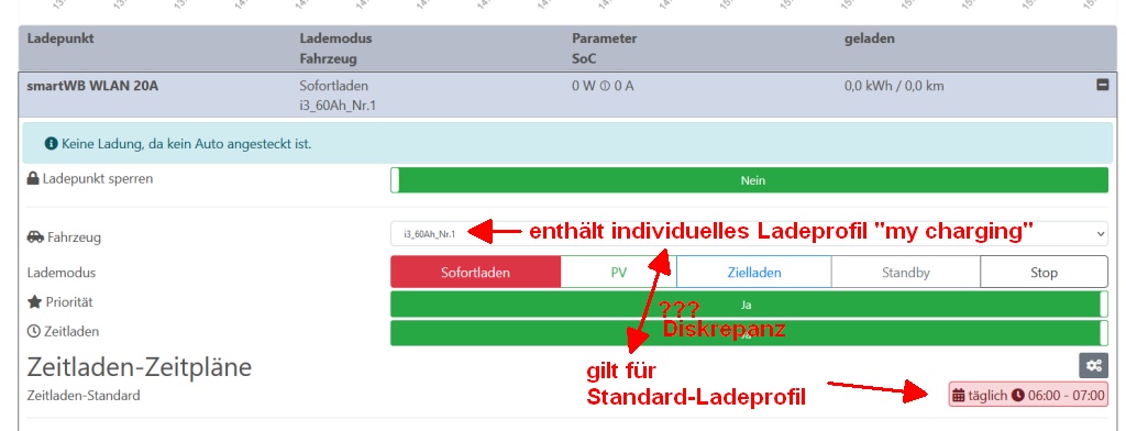

Mein wirkliches Problem ist allerdings, dass zuschaltbares Zeitladen bis vor ca. 10 Tagen noch nicht funktionierte. Das teste ich jetzt nochmal mit der aktuellen Version. Die Einstellungen sind korrekt? update:
Sagt mal - kann es sein, dass "Zeitladen" momentan nur in der Standard-Ladeprofil-Vorlage funktioniert?
Ich verwende ein individuelles Ladeprofil "my charging", welches auch korrekt dem jeweiligen Fahrzeug zugeordnet ist. Vielleicht liegt dort das Problem.
