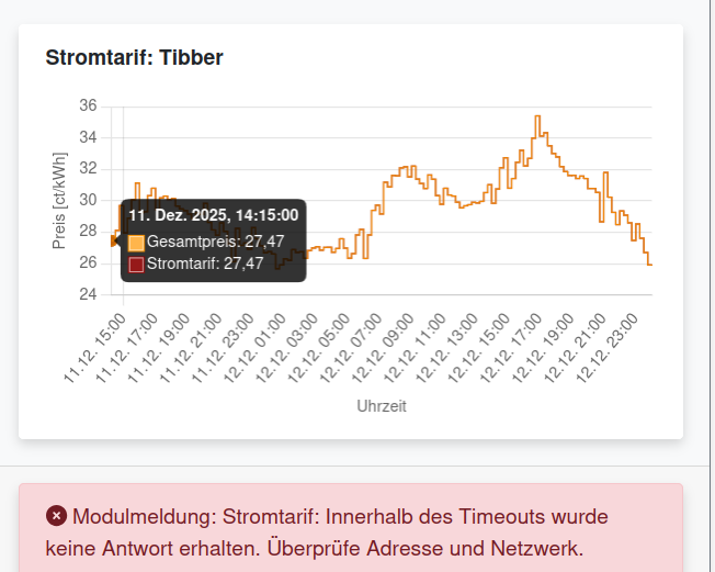

Das TarifModul meldet wieder Fehler bei der Abfrage, aber die Anzeige der Preise ist aktuell:
https://paste.openwb.de/Rlx5gaQBWK8HOLz
version 2.1.9-Alpha.3
git_commit 2025-12-10 11:27:21 +0100 [81e84c89c]
bye
TW
