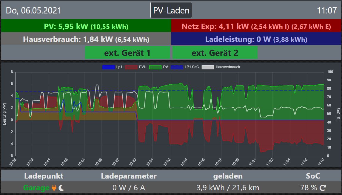

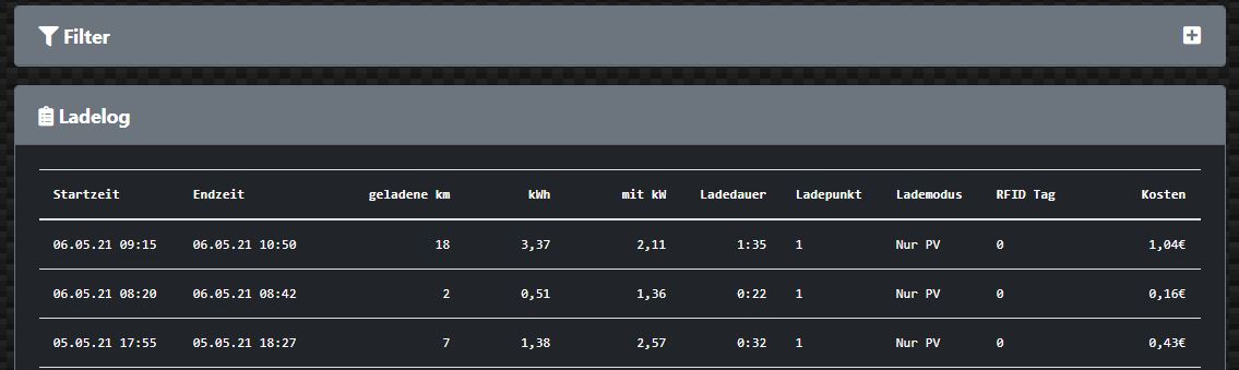

Heute morgen um 8 Uhr mit dem ID3 gefahren.
Um 8:10 war ich zurück, um 8:20 hat er automatisch angefangen zu laden, nachdem die OpenWB die Ladung freigegeben hat.
8:42 war zu wenig Sonne da, also gestoppt.
Dann 9:15 wieder gestartet bis 10:50 wieder gestoppt wurde.
Das sind genau zwei Zyklen. Ein paar Minuten später war wieder genug PV-Energie da aber der ID hat sich nicht mehr bereit erklärt zu laden!
Er hat also gerade mal zwei Zyklen in einem Zeitraum von drei Stunden geschafft bevor er nicht mehr reagiert hat. Das ist doch wirklich nur noch armselig!
