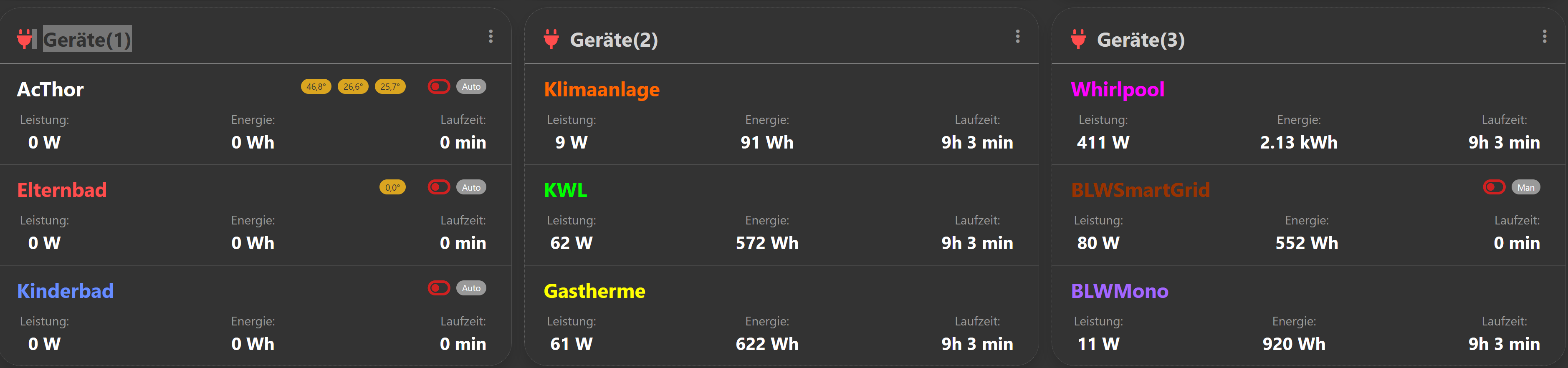

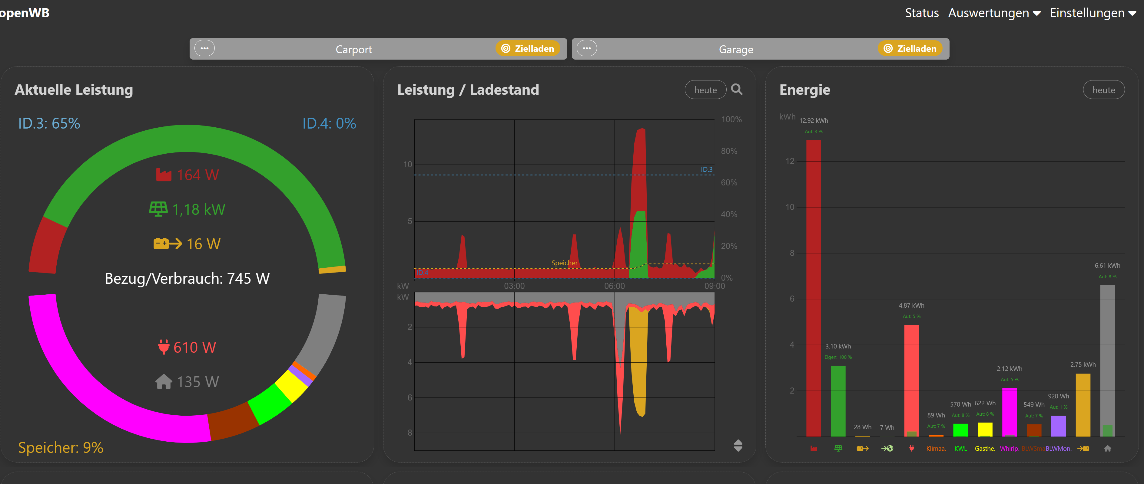

Hallo ,
Nach den neuesten Master Update sieht es so aus
Die gesamte Leistung wird nicht mehr angezeigt
Siehe Bild

Danke für den Hinweis. Anscheinend kommen neu Werte für den Device-Verbrauch vom Server. Ich muss die Verarbeitung noch anpassen.

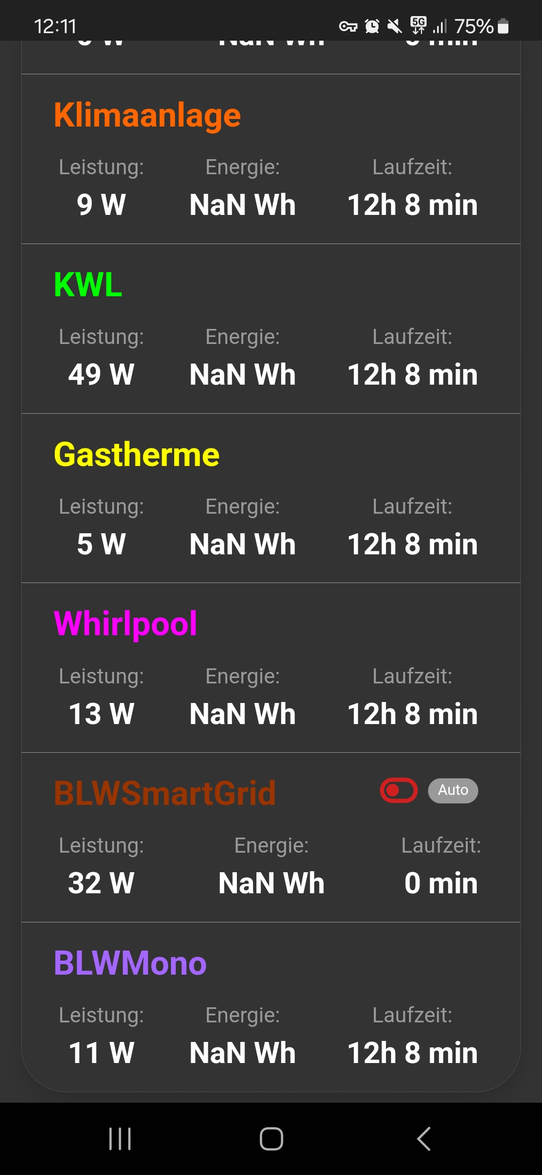

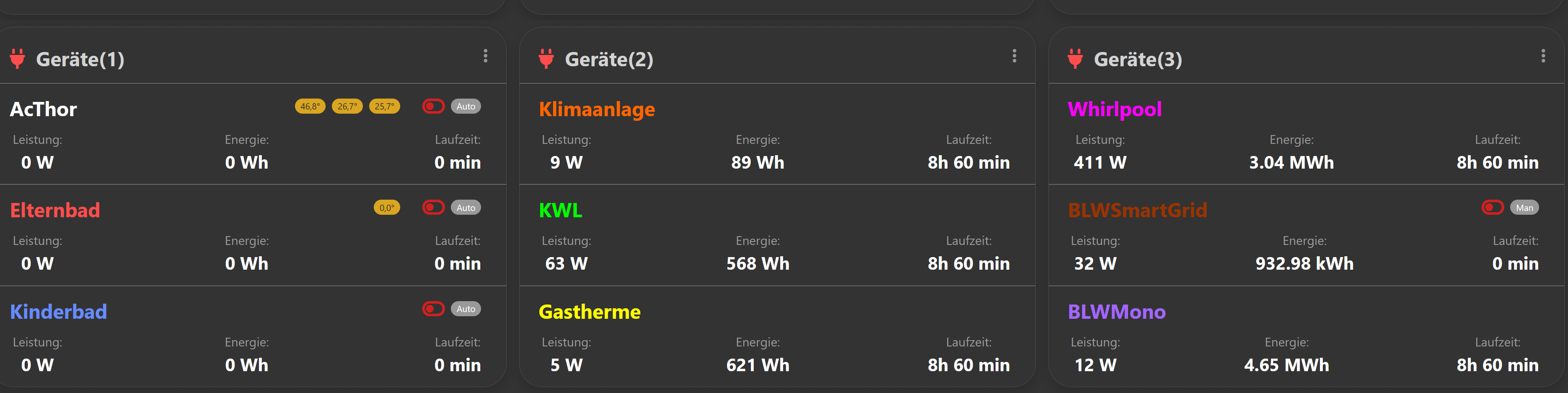

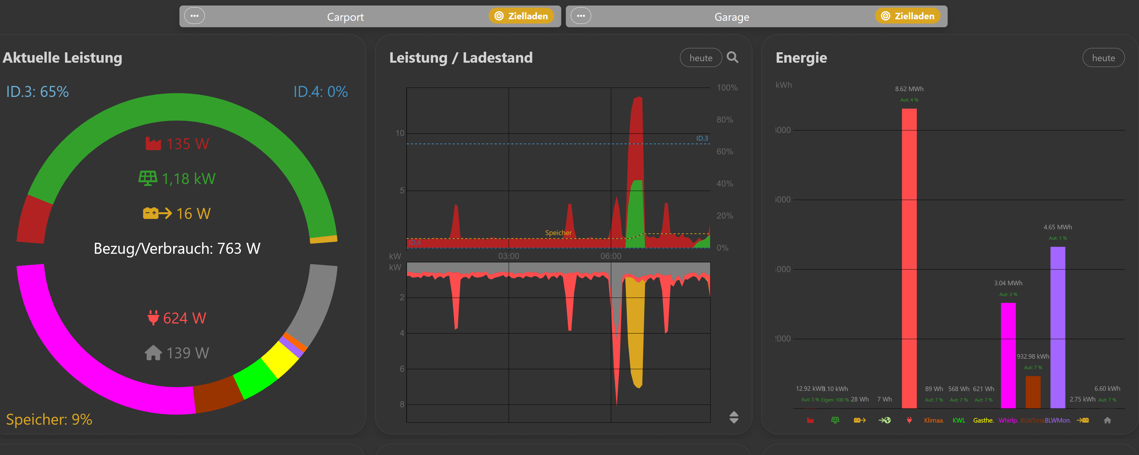

Hallo ,
was mir aufgefallen ist die Anzeigen schalten immer wieder um zwischen Gesamtverbrauch und Tagesverbrauch um !?
Das zur Info .
Hier 2 Bilder
Tagesverbrauch
Gesamtverbrauch
Bug oder legt sich das !?

Oops.
Ich habe einen Fix eingereicht.
Danke für den Hinweis!
