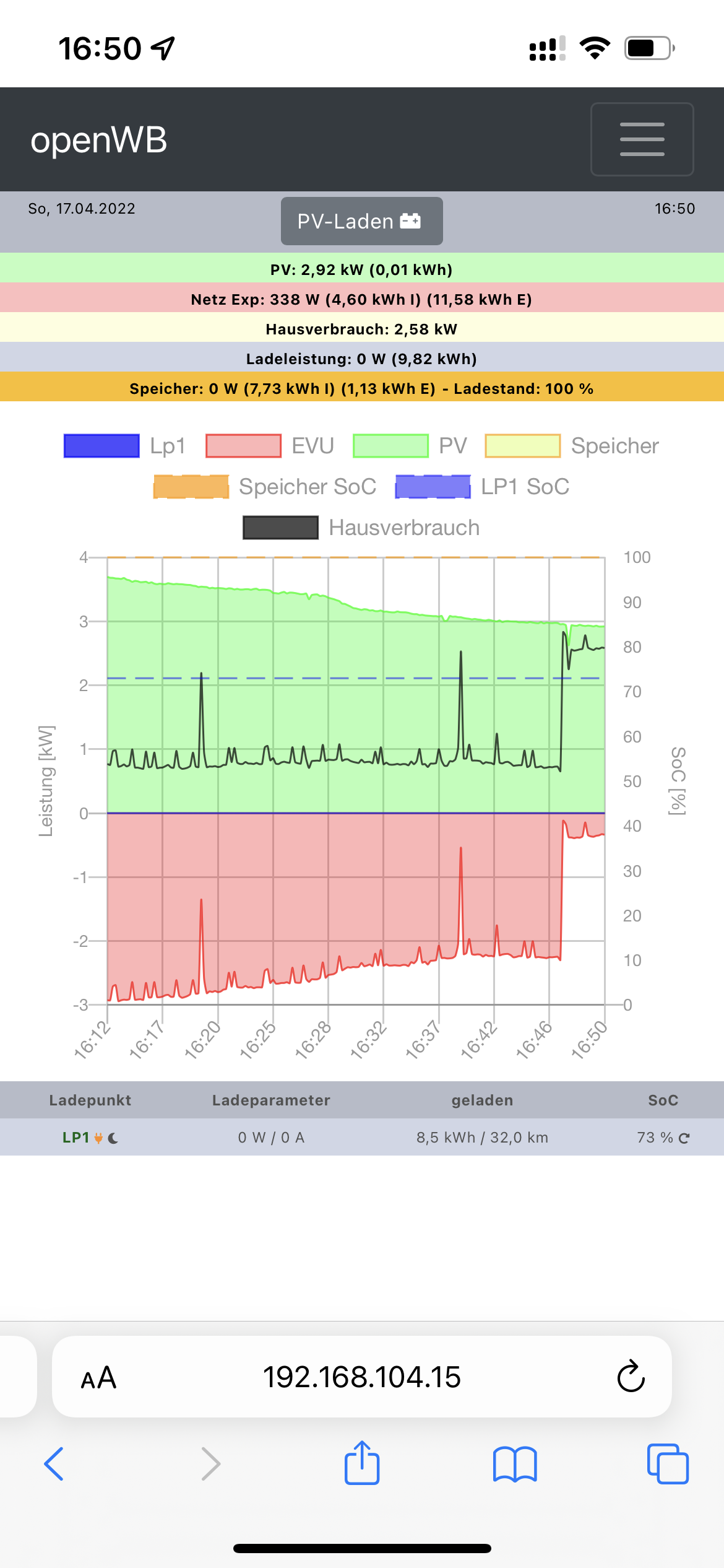

Es wird beim Fahrzeug in der openWB nur 73% Ladezustand angezeigt. Im Fahrzeug (App) sind es tatsächlich aber 100%.
Das Fahrzeug ist eine Skoda enyaq.
Gibt es etwas wo ich etwas einstellen/anpassen muss?
Danke & Gruß
Stefan

Ich vermute, dass die Verbindung verloren gegangen ist. Schon ins Log geguckt?

Im log ist nicht wirklich was zu erkennen. 100% Ladung weil ich 1. sehen wollte wohin der Prozentwert geht. 2. Morgen längere Fahrt habe.
Wie könnte ich die Verbindung nochmal genauer überprüfen? Das spannende ist, das der Wert auch abnimmt. Das heist aus meiner Sicht sollte eine Verbindung da sein.
Gruß Stefan

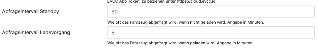

Löse bitte einmal den SOC Abruf über den Kreispfeil aus, warte 25 Sekunden und poste hier, was anschließend unter Status in die SOC Log geschrieben wurde. Und sicher stellen, dass du die letze Stable oder auch Nightly drauf hast

der Abfrage Intervall sollt aus meiner Sicht nicht geändert worden sein (zumindest kann ich mich nicht mehr daran erinnern) ;-)
