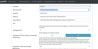

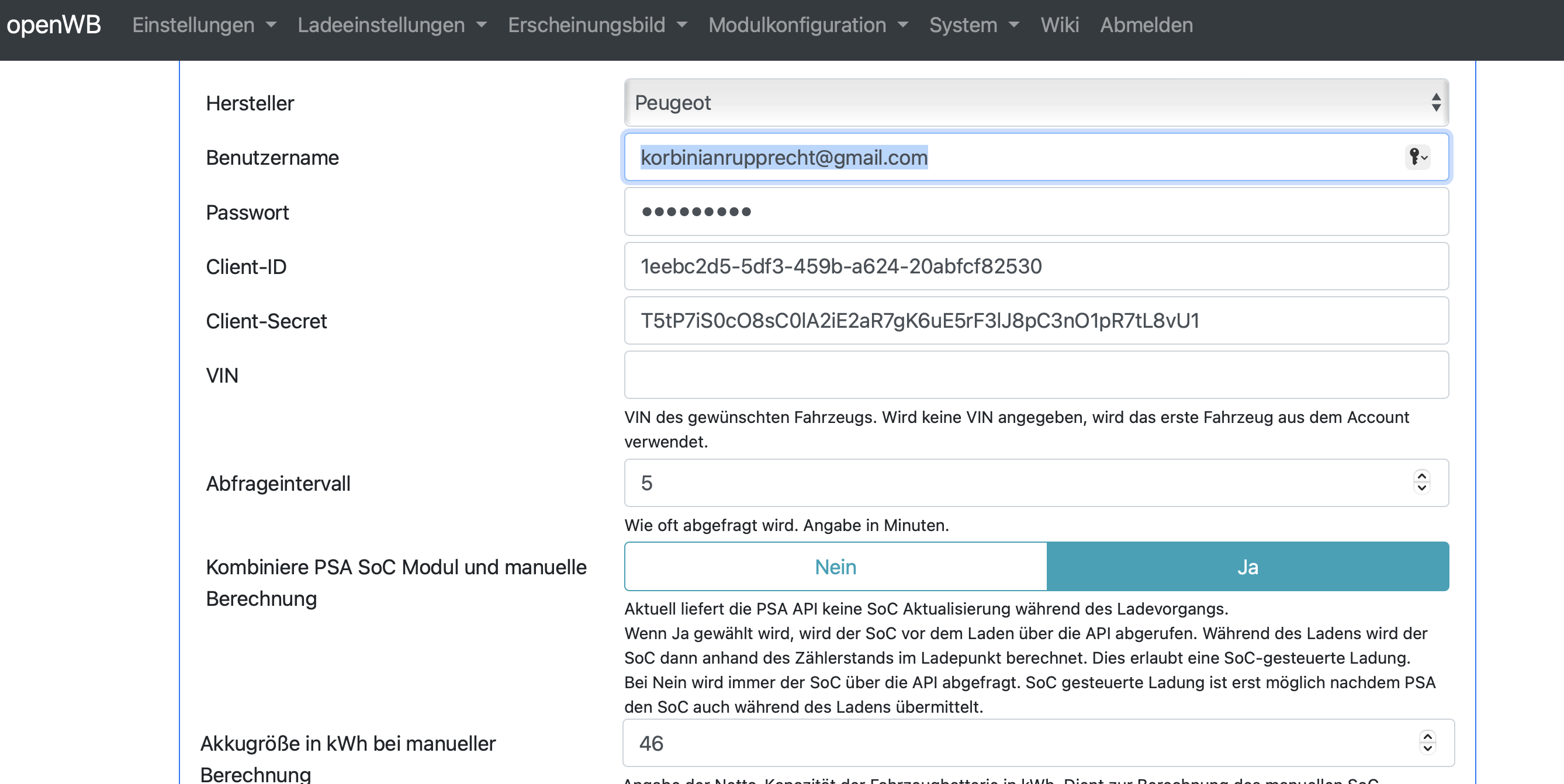

ich häng mich mal an diesen Thread mit einer Frage. Ich habe heute meinen e2008 abgeholt und erstmals die openWB getestet mit den Einstellungen wie sie hier empfohlen werden. Bei PV Laden hat er auch brav Überschuss geladen. Einzig die SOC wird nicht korrekt ausgelesen. Er hat heute 7% geladen (knapp 5kWh) und so wird es mir auch von der Wallbox angezeigt im Eck unten rechts (7%). Das Auto bzw. die Peugeot App zeigt allerdings 98% SOC an.
Ich habe beim Ladepunkt das PSA Modul eingerichtet mit Benutzer und Passwort (dasselbe wie für die App nehme ich an?), ich habe die Client ID und Secret aus GitHub kopiert etc. pp. . Wo könnte das Problem liegen ? Ich habe die Version 1.9288 stable drauf.
Danke für eure Hilfe!
Korbinian
9.96 kWp, Kostal Plenticore Plus 8.5, KSEM, BYD HVS Speicher 10.2kWh, openWB Series 2 Standard+, Peugeot e-2008
Andi
Beiträge: 472
Has thanked: 17 times
Been thanked: 16 times
Re: SoC für den neuen Opel Corsa e (ggf. auch Peugeot 208e?)
Beitrag von Andi »
Was sagt denn das SOC log file?
Jack Package
Beiträge: 18
Registriert: Mi Jun 30, 2021 9:29 am
Beitrag von Jack Package »
sagt bei jeder abfrage fetching SoC...failed.
und bevor er gestartet hat mit laden (pv laden) das er auf 0 stellt.
hier mal ein Abschnitt rauskopiert:
2022-12-29 12:43:07: PID: 6039: Lp1: Fetching SoC from Peugeot failed (LV0)
2022-12-29 12:43:04: PID: 6039: Lp1: Fetching SoC from Peugeot (LV0)
2022-12-29 12:38:07: PID: 30129: Lp1: Fetching SoC from Peugeot failed (LV0)
2022-12-29 12:38:04: PID: 30129: Lp1: Fetching SoC from Peugeot (LV0)
2022-12-29 12:05:27: PID: 18254: Lp1: Fetching SoC from Peugeot failed. Setting 0 as start SoC. (LV0)
2022-12-29 12:05:24: PID: 18254: Lp1: Charging started. Fetching SoC from Peugeot out of order. (LV0)
2022-12-29 12:05:17: PID: 16882: Lp1: Fetching SoC from Peugeot failed (LV0)
2022-12-29 12:05:14: PID: 16882: Lp1: Fetching SoC from Peugeot (LV0)
Anbei auch ein Bild meiner Einstellungen.
