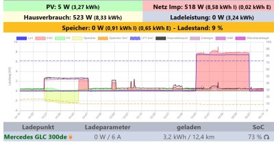

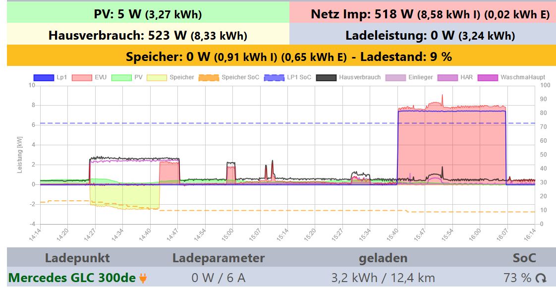

Habe gerade noch mal den Wagen geladen.
Die SOC Anzeige in der Mercedes me App zeigt jetzt korrekt die SOC Änderungen an.
OpenWB noch nicht.
Habe Client ID und Client Secret im Mercedes Developer erneuert und in OWB eingetragen.( Anzeige "Fenster schliessen" ist gekommen )
Leider weiter keine SOC Aktualisierung.
PS: Die letzte SOC Aktualisierung in OWB war bei mir am 18.01.23 gegen 14 Uhr. ( laut Logging Tagesansicht )
unter Status: Fehlercode 1
OpenWB noch nicht.
