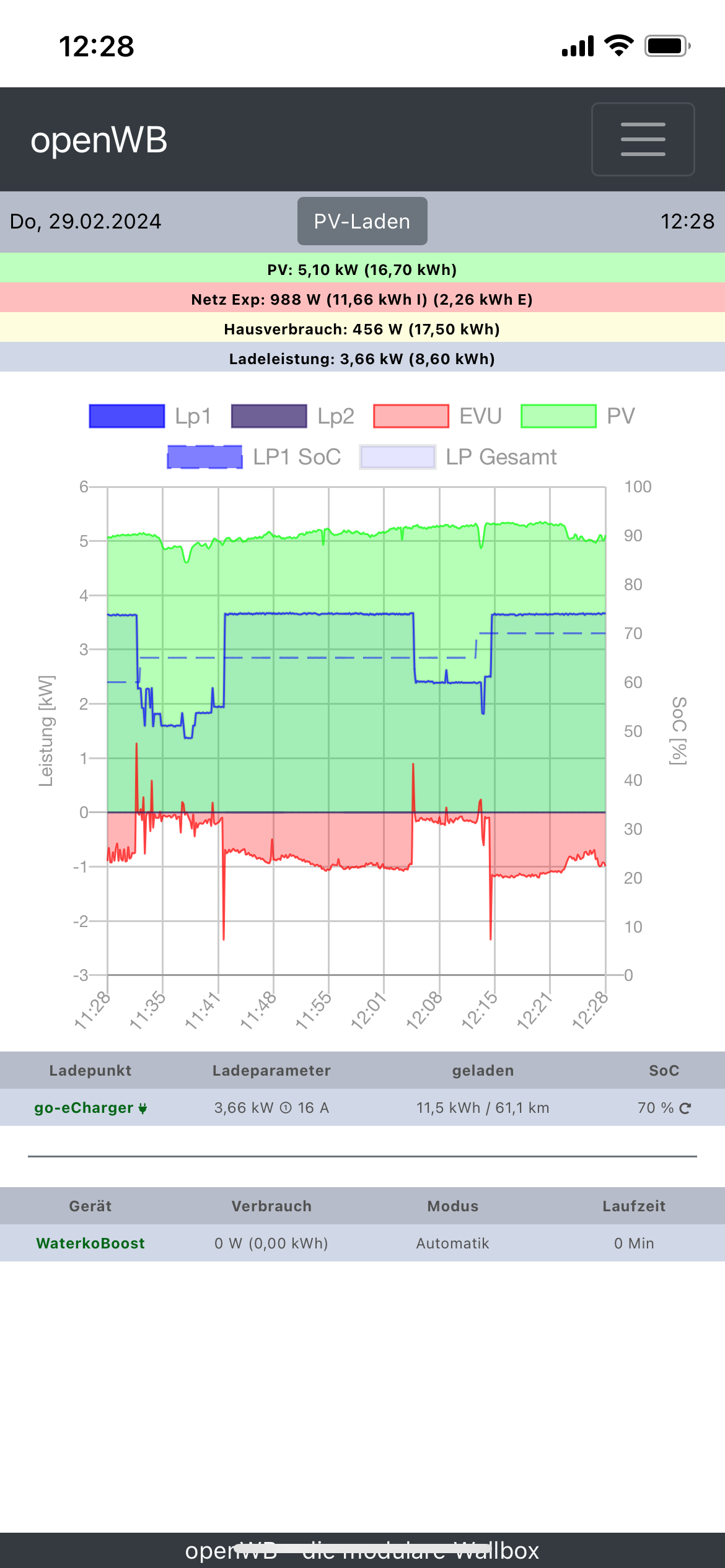

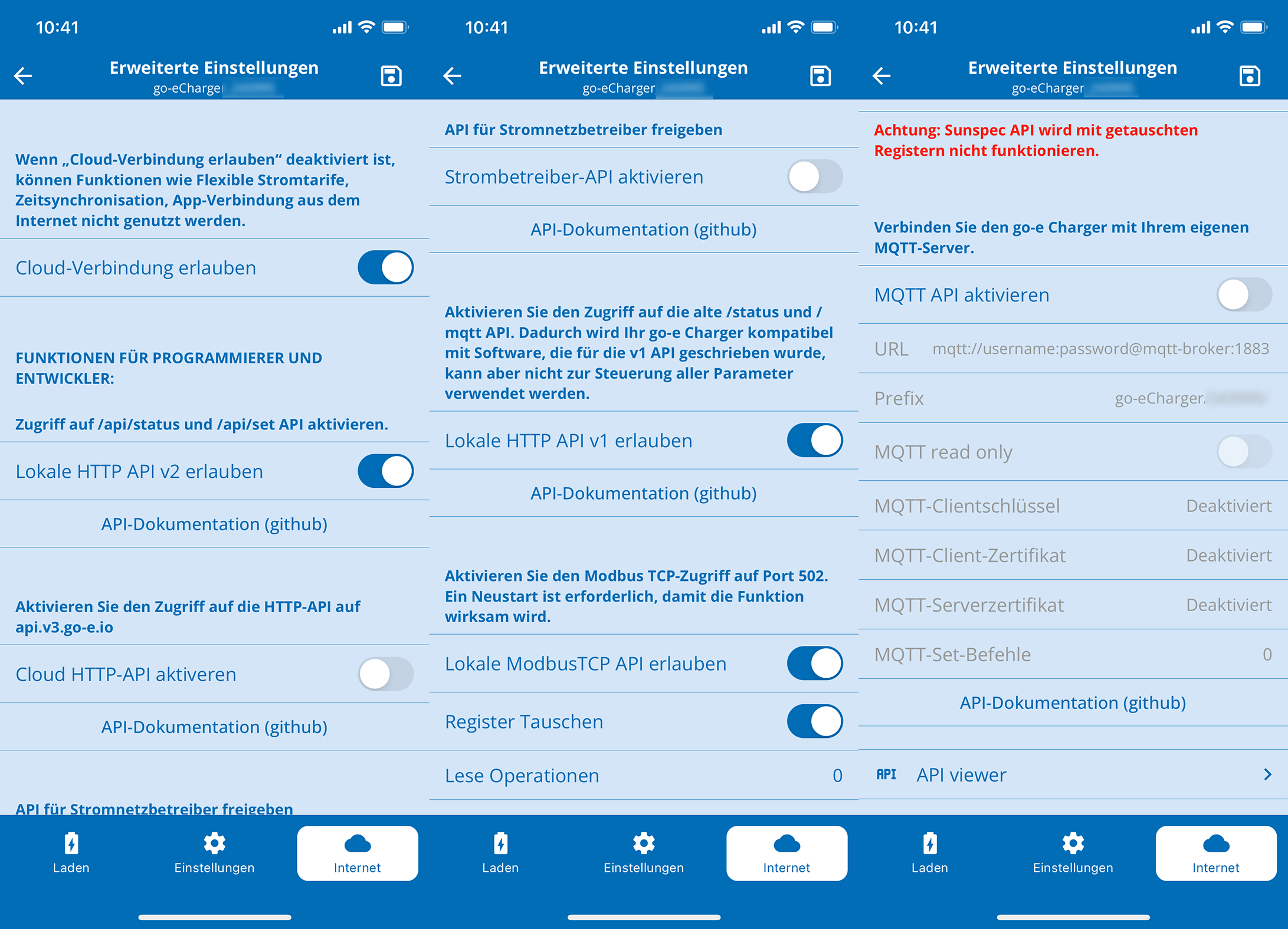

ich bekomme die automatische Umschaltung (VW eUp an go eCharger V4 mit openWB standalone) nicht zum laufen.
Manuelle Umschaltung mit dem /api/set?psm Befehl funktioniert. Geladen wird dann entweder dauerhaft mit 1 (oder 3) Phasen, auch nach Unterbrechungen. Automatisch umgeschaltet wird nicht.
Deswegen nehme ich an, etwas in meinen Einstellungen stimmt nicht. Vielleicht kann jemand, der sich etwas auskennt, mal draufschauen? Ich hänge screenshots an. (Könnte es womöglich an der V4 des go eChargers liegen, darüber habe ich noch nichts gefunden?)
Vielen Dank schonmal! - JK

zur Klärung für mich: in den Foren-Beiträge von vor einem Jahr wurde noch auf Ebene des Programmcodes diskutiert. Ist aktuell immer noch ein Eingriff in die openWB-Software notwendig? oder sollte die Version 1.9.303.0 die automatische Phasenumschaltung mit dem go eCharger 'von der Stange' hinbekommen?
Anderer Gedanke: Könnte es notwendig sein, die openWB-Software einmal komplett 'neu' aufzusetzen, um evtl. alte settings zu entfernen, die die automatische Umschaltung verhindern? (Und wenn ja, wie ginge das?) Für Kommentare wäre ich dankbar....

Die Phasenumschaltung in Kombination mit der goe wurde noch nie unterstützt.

In diesem Thread findest Du alle Informationen, die für die automatische Umschaltung benötigt werden. Ob es mit der Version 1.9.303.0 geht, kann ich nicht sagen, bei mir ist die 1.9.296 installiert und die läuft sehr gut.jankyy hat geschrieben: Mo Mär 04, 2024 9:49 am zur Klärung für mich: in den Foren-Beiträge von vor einem Jahr wurde noch auf Ebene des Programmcodes diskutiert. Ist aktuell immer noch ein Eingriff in die openWB-Software notwendig? oder sollte die Version 1.9.303.0 die automatische Phasenumschaltung mit dem go eCharger 'von der Stange' hinbekommen?
Eine Möglichkeit downgrade auf eine ältere Version besteht auch, einfach im Forum danach suchen.

Mit der 1.9.303 schaltet er bei mir auch nicht mehr um. Hab Updaten müssen wegen Tesla SoC.
Sie beiden files die man tauschen muss hab ich getauscht.
Kann das jemand bestätigen?
Re: go-eCharger mit 1-/3-Phasen Umschaltung
bei mir funktioniert es mit der 1.9.303.0 nach dem Einsetzen / Ersetzen der beiden Dateien

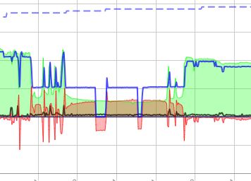

bei mir bleibt er auf 3 Phasen stehen. und schaltet nicht auf 1Phase runter.jankyy hat geschrieben: Do Mär 14, 2024 6:48 pm bei mir funktioniert es mit der 1.9.303.0 nach dem Einsetzen / Ersetzen der beiden Dateien
Ich hab auch die beiden Dateien vom GitHub ersetzt aber es scheint nicht zu funktionieren.
Welche Version hast du in deeiner Go-e und was eingestellt?
Das manuelle umschalten in der Go- e geht, aber die OpenWB scheint es nicht richtig zu triggern. man sieht ganz gut, dass er um 15:20 auf 1Phase runterschalten hätte sollen, hat es aber nicht gemacht.
Wo sehe ich ob er von 3 auf 1Phase umschalten wollte und wieso er es nicht gemacht hat?
