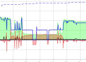

jankyy hat geschrieben: Do Mär 14, 2024 6:48 pm bei mir funktioniert es mit der 1.9.303.0 nach dem Einsetzen / Ersetzen der beiden Dateien
bei mir bleibt er auf 3 Phasen stehen. und schaltet nicht auf 1Phase runter.
Ich hab auch die beiden Dateien vom GitHub ersetzt aber es scheint nicht zu funktionieren.
Welche Version hast du in deeiner Go-e und was eingestellt?
Das manuelle umschalten in der Go- e geht, aber die OpenWB scheint es nicht richtig zu triggern.
man sieht ganz gut, dass er um 15:20 auf 1Phase runterschalten hätte sollen, hat es aber nicht gemacht.
Wo sehe ich ob er von 3 auf 1Phase umschalten wollte und wieso er es nicht gemacht hat?
Ich hab grad geschaut und gesehen, dass ich wegen dem Tesla SOC die 1.9.304 installiert habe.
hab auf 1.9.303 downgegraded, die beiden Dateien ausgetauscht und es geht auch nicht. er will nur noch mit 3ph laden
