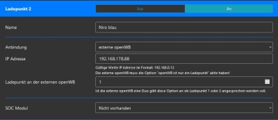

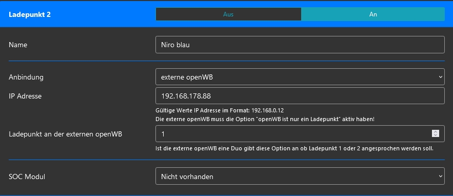

Das ist ziemlich kompliziert für einen Anwender, der kein Computerspezialist ist. Einen Punkt "Ausschalten" gibt es beim SOC-Modul nicht. Aber man kann auf "nicht vorhanden" stellen. Das sieht dann so, wie auf dem beigefügten Bild aus.
Dies für Leute, wie mich, die nur Anwender und keine Freaks sind.
