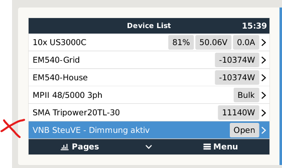

Ich habe jetzt mal für mein Victron System (EMS) den digitalen Input für die Steuerung aktiviert.
Screenshot 2024-07-07 154026.png (31.4 KiB) 2291 mal betrachtet

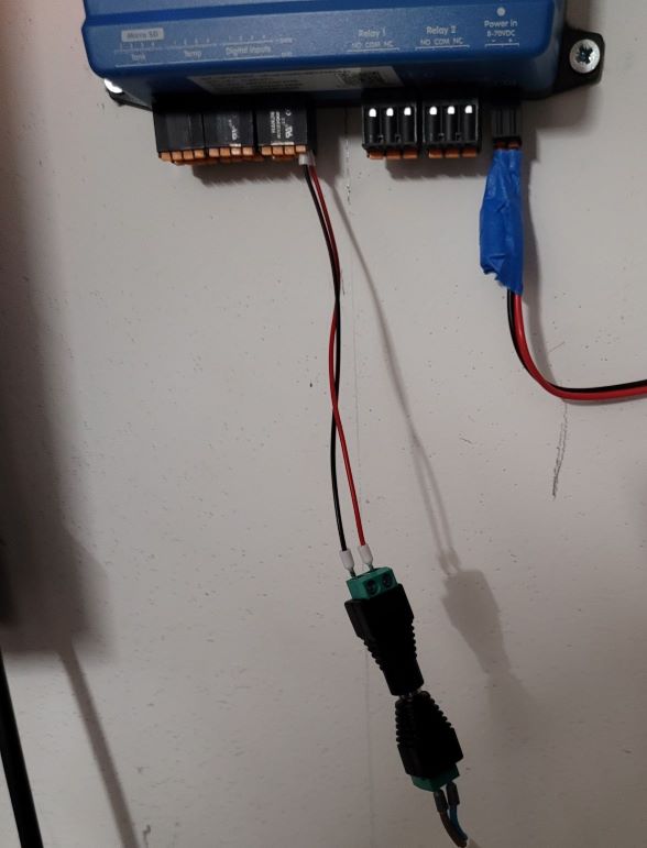

...und eine 2-Draht Kupplung angeschlossen
...mit dem aktivierten "Türkontakt" kann ich jetzt mit einem Shelly 1 (über dessen potentialfreien Kontakt) die Schaltung des VNB simulieren.

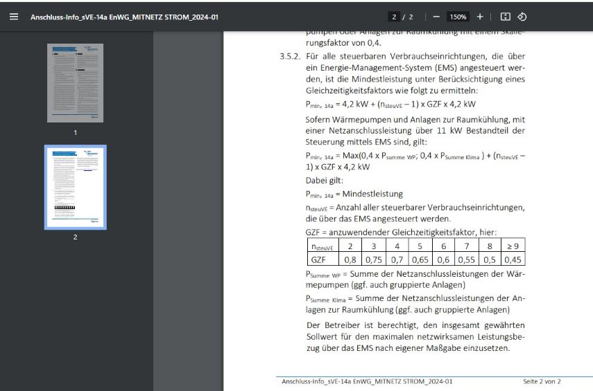

Wer mal die "Dimension" kennenlernen will, was die maximale Netzbezugsleistung bei mehreren SteuVE ist, findet die Formel hier bei mitnetz: https://www.mitnetz-strom.de/Media/docs ... 81271f8_10
Screenshot 2024-07-07 154805_II.jpg (69.22 KiB) 2282 mal betrachtet
Bei 1x Wallbox, 1x WP und 1x Hausspeicher kommen zB 10.5kW raus.

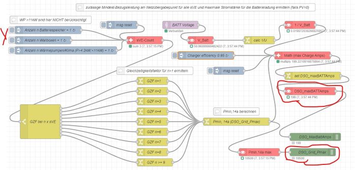

Mein "Simulator in NR, weil Excel dafür zu langweilig ist:
Screenshot 2024-07-07 155837_I.jpg (50.74 KiB) 2282 mal betrachtet
Jetzt baue ich mir ein paar Regeln in Node-Red, wie ich im Anlassfall die maximale Netzbezugsleistung aufteile...

In der Art soll das openWB mal direkt können.
1. Also zuerst Verbraucher in sw2 definieren, Summenformel hinterlegen
2. im Fall der Fälle -> Ermittl. max. Summendimmleistung, die nach Belieben/Prios aufgeteilt wird
M.E. darf dann z.B. auch das EV komplett abgeschalten werden und die WP läuft ungedimmt weiter. Entscheidend ist nur die Summendimmleistung. Dank EMS (sw2) darf PV natürlich hinzukommen.
