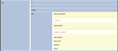

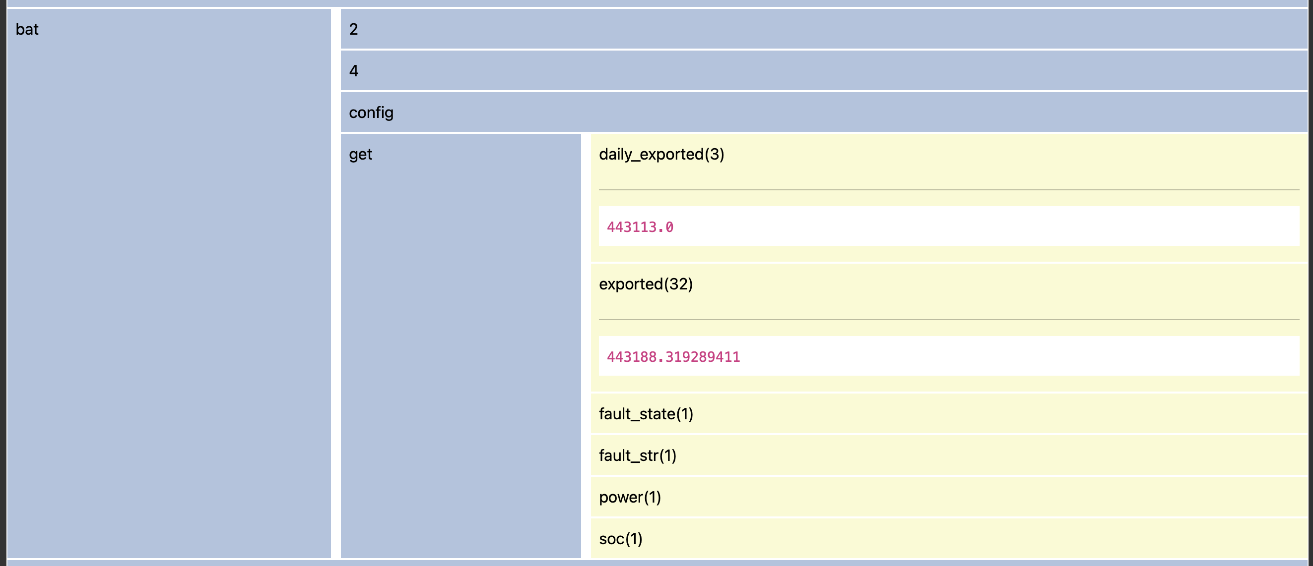

Könntest Du mal in "Einstellungen/Look&Feel" den Debug-Modus einschalten und dann ganz unten auf der Seite den "MQ-Viewer" aktivieren? Es wäre hilfreich zu sehen, was da in den Batteriewerten steht. Insbesondere in denen unter 'bat / get' - siehe Screenshot unten.

Re: Colors-Theme 2.0
Das wird dort angezeigt

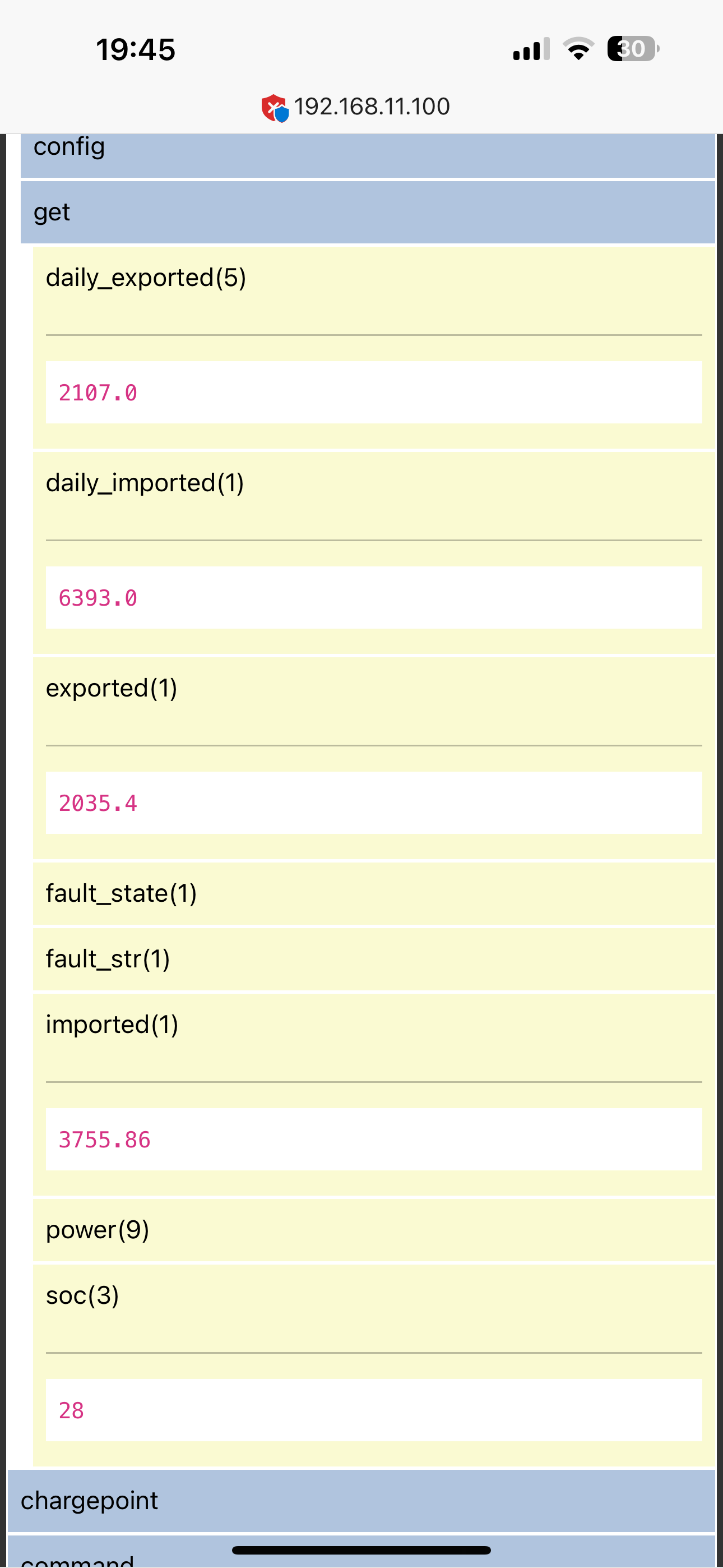

Hm, diese Werte entsprechen dem, was angezeigt wird - 3,756 kWh Zählerstand und 6,393 kWh Tagesleistung. (In deinen Screenshots wurde ja in dem einen die Tagesleistung angezeigt, im anderen der Gesamtzähler). Die Frage ist, wie solch komische Werte zustande kommen. Der Zählerstand müsste ja eigentlich viel höher sein.
Ich habe versucht, das nachzustellen, aber bei mir tritt das nicht auf. Was wären denn die korrekten Werte - das erste Bild oder das zweite?

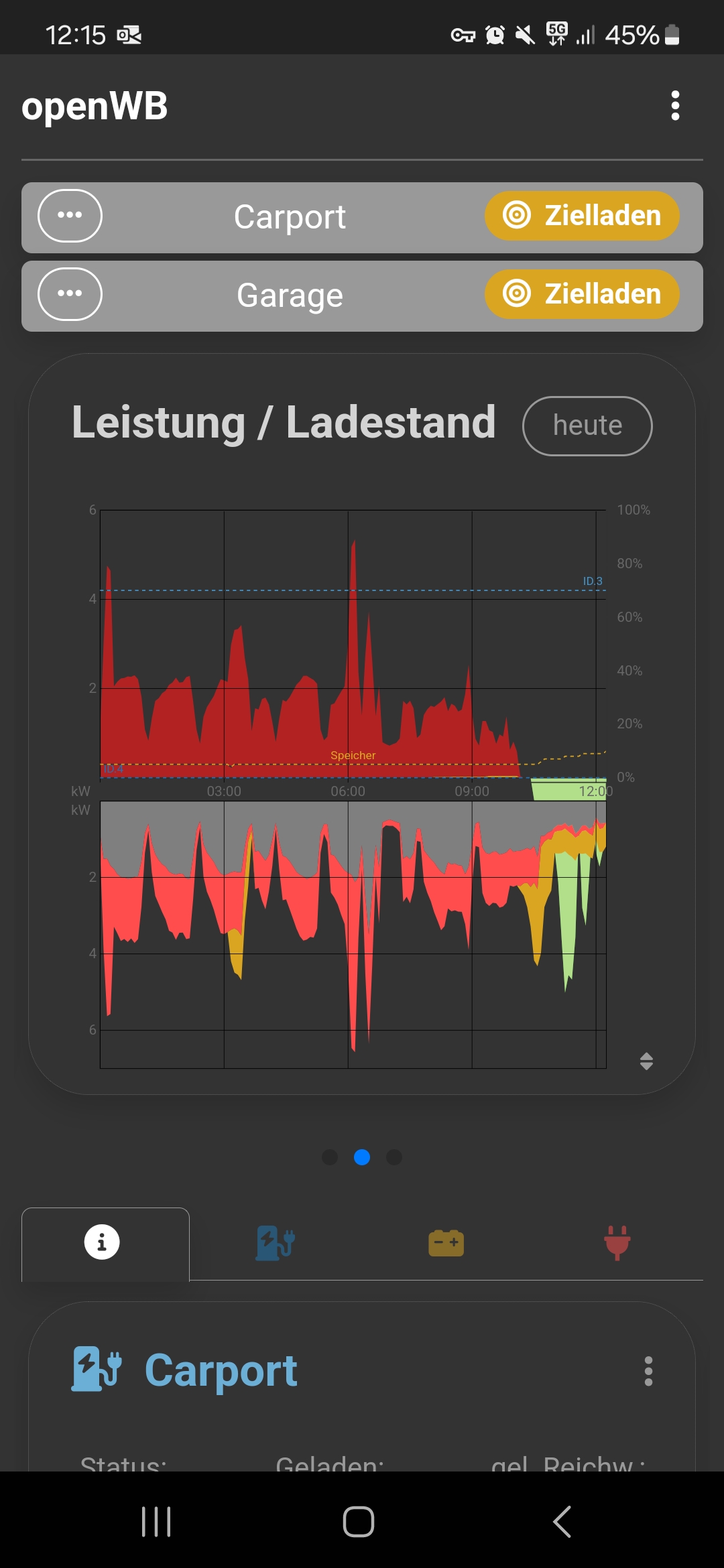

electron hat geschrieben: Sa Jan 27, 2024 6:59 am Danke! Ich beobachte mal, ob das hier auch auftritt. Möglicherweise gibt es da einen Bug bei der Aktualisierung.Meth hat geschrieben: Mi Jan 24, 2024 3:01 pm Hallo Klaus,
Mir ist folgendes aufgefallen irgendwie stimmt die Zusammensetzung dieses Diagramms nicht ganz.
Einmal stimmt die Erzeugung zum Verbrauch anders mal stimmt die Erzeugung nicht zum Verbrauch
Jedes Mal wenn man mit f5 aktualisiert stimmt's dann wieder kurz bis er sich die nächsten Daten holt dann stimmt es wieder nicht.
Siehe Bilder
Hallo Klaus,electron hat geschrieben: So Jan 28, 2024 7:49 am Ich habe versucht, das nachzustellen, aber bei mir tritt das nicht auf. Was wären denn die korrekten Werte - das erste Bild oder das zweite?electron hat geschrieben: Sa Jan 27, 2024 6:59 am Danke! Ich beobachte mal, ob das hier auch auftritt. Möglicherweise gibt es da einen Bug bei der Aktualisierung.Meth hat geschrieben: Mi Jan 24, 2024 3:01 pm Hallo Klaus,
Siehe Bilder
kann ich nicht mehr nachvollziehen .
Habe jetzt alle PV Module auf Mqtt übergabe von der Node Red umgestellt da mir die Peaks die immer gekommen sind
jeden 2ten Tag die Diagramme und alles verhagelt hat .
2 x 15 kWh BMZ Hyperion
1 oWb 2.0 im Hauptverteiler
Hallo Klaus,
Ist das normal dass die Einspeisung so angezeigt wird?

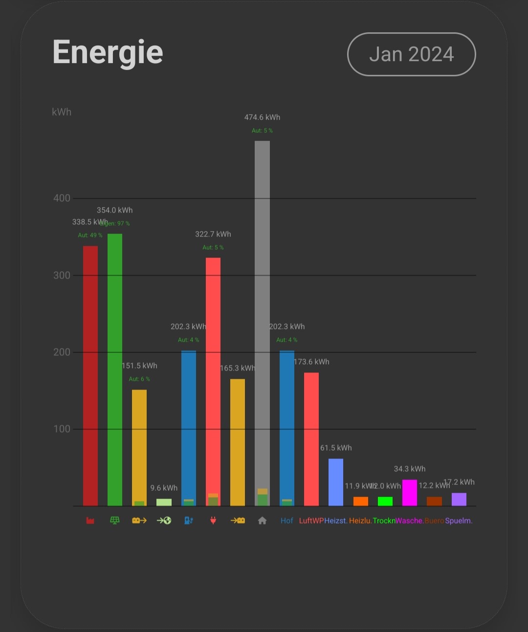

Moin Moin,
die Autarkie Prozente werden bei mir noch falsch berechnet für den Januar. Kann man die Berechnung mit der neuen OpenWB Beta 2.1.3 noch mal irgendwie antriggern?
Zudem ist mir nicht klar, wie die jeweiligen Balken genau berechnet werden. Vielleicht kann man die Balken besser clustern, sodass es klarer wird hier ein Vorschlag:
* PV Erzeugung neben Einspeisung
* Bat Ladung neben Entladung
* Smart Home Summe neben den einzelnen Smart Home verbrauchern.
* Summe aller Ladepunkte neben den einzelnen Ladepunkten
ODER:
Man hat ein Diagramm wo nur die Summen angezeigt werden UND ein zweites Diagramm wo nur die einzelnen Verbraucher aufgeschlüsselt werden?
Atkuell weiß ich nicht, welche Balken aufsummiert werden und welche nicht. Was steckt z.B. im Hausverbrauch? Sieht so aus, als wäre da SmartHome mit drin, obwohl ich die Haken nicht gesetzt habe....

Nein. Sieht so aus, als würden da falsche Werte von der openwb kommen.
Meth hat geschrieben: Mi Jan 31, 2024 11:17 am Hallo Klaus,

Es werden von links nach rechts erst die Quellen angezeigt (wo kommt der Strom her), dann die Verbrauchs-Kategorien, dann die detaillierten Ladepunkte und Devices.
Man kann ja einzelne Devices ausblenden, wenn das Ganze zu unübersichtlich wird.
Die Autarkiewerte werden jedesmal neu berechnet aufgrund der Werte im mittleren Graph.
Im Hausverbrauch ist alles, was verbraucht wurde und zu keinem anderen Verbraucher gehört, ausser ein Device wird zum Hausverbrauch gerechnet. Leider rechnet die openWB hier noch nicht korrekt und addiert Device-Verbräuche immer zum Hausverbrauch, auch wenn das ausgeschaltet wurde.
Die Portierung des Display-Themes wird eine grössere Sache. Da weiss ich noch nicht wann das zeitlich hinhaut.

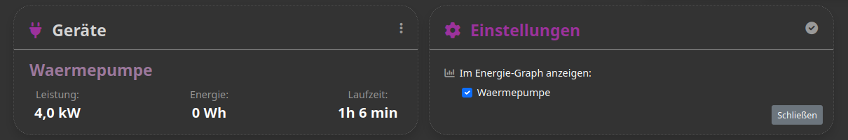

Bei mir wird für das konfigurierte Smarthome-Gerät zwar die aktuelle Leistungsaufnahme, aber nicht die aufsummierte Energiemenge angezeigt:
bye
TW
Das Log gibt Leider keine hilfreichen Hinweise:
