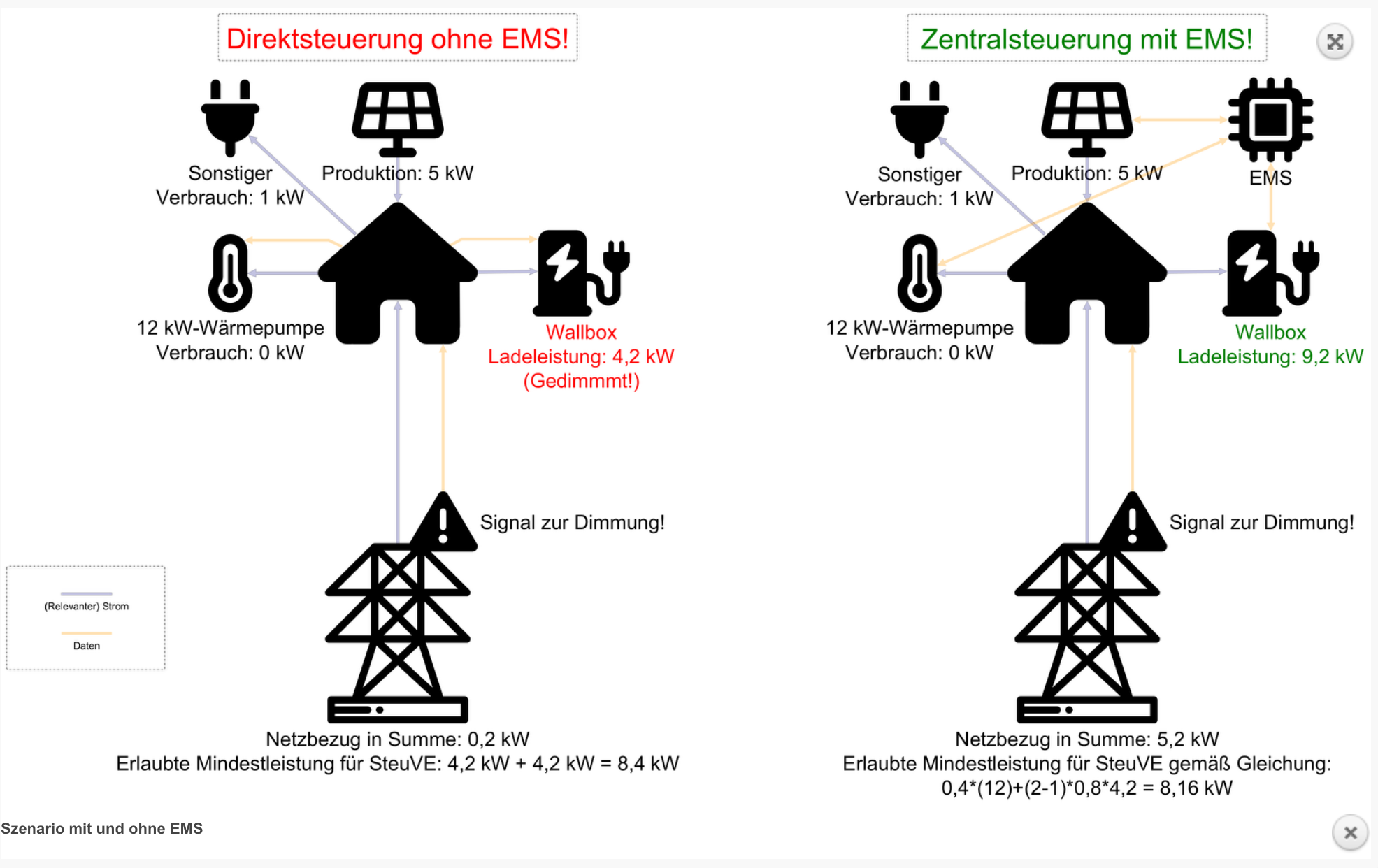

Weiterhin fehlt mir eine Beschreibung, was genau gemeint ist mit den Aktionen z.B. „Dimmen per HEMS“ usw.
Ich kann mir ungefähr denken, was sich dahinter verbirgt, aber eine Beschreibung, Skizze oder Referenz wäre hilfreich.
So etwas zum Beispiel:
Energie Management System im Smart Home.png (556.83 KiB) 2126 mal betrachtet
