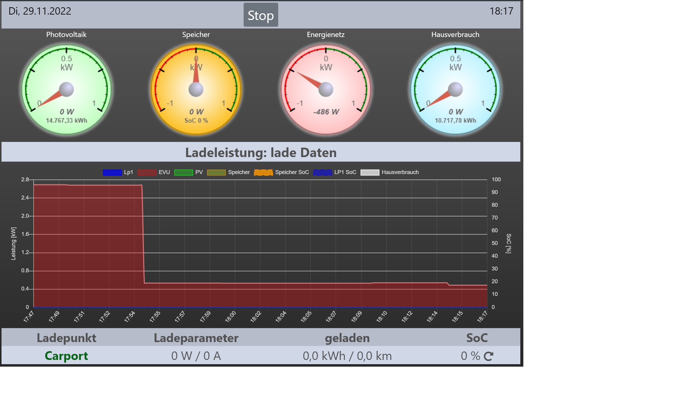

Hallo cjungde
Danke schon mal für den hinweis mit der einen Zeile.
Da ich einen Senec V3 habe dachte ich bei mir würde es auch laufen, allerdings bekomme ich beim Hausverbrauch einen Wert = 0 angezeigt. und bei PV Erzeugung unten und Hausverbrauch unten so utopische Werte oder sind dieses die ges. Werte seitdem der Speicher existiert?
Anbei ein Bild
Freundlicher Gruß
Heinz-Jörg
