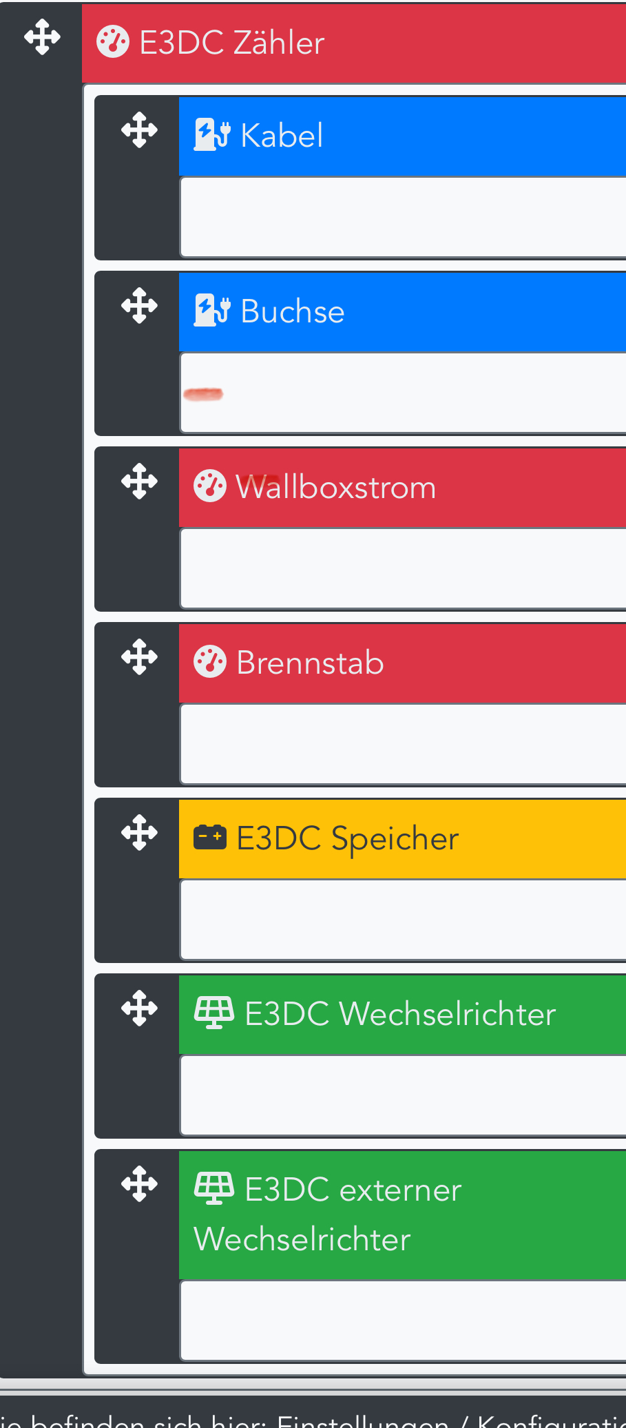

Re: häufige Phasenumschaltungen führen zum Abbruch
Im ersten Screenshot sind nur die Geräte zu sehen. Die hast Du umbenannt. Die darin liegenden Komponenten vermutlich nicht.woupi hat geschrieben: Mo Sep 01, 2025 4:12 am Nein, nicht vergessen zu speichern:
Hier die eingegebene Bezeichnung unter Geräte und Komponente:
Und hier nochmal in der Strukturansicht:
Das war der richtig Punkt, Danke. Jetzt habe ich es eingetragen und es ist auch in der Struktur.LutzB hat geschrieben: Mo Sep 01, 2025 5:33 amIm ersten Screenshot sind nur die Geräte zu sehen. Die hast Du umbenannt. Die darin liegenden Komponenten vermutlich nicht.
