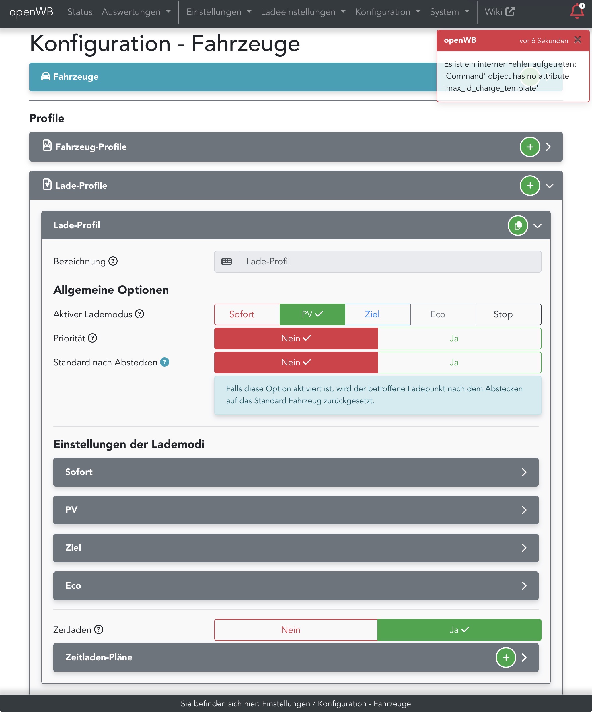

Beim Erstellen von Konfigurationen zum Zielladen bzw. Hinzufügen und Entfernen von Ladeprofilen erhalte ich folgende Fehlermeldung:
'Command' object has no attribute 'max_id_charge_template'
Ich kann aktuell weder Zielpläne noch Ladeprofile editieren. Was benötigt ihr zum debugen?

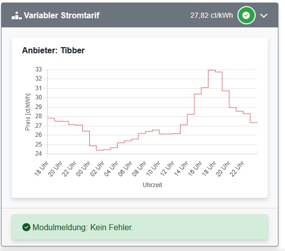

Moin!
Ich habe festgestellt, dass bei 2.1.9-Alpha.3 der dynamische Strompreis nicht mehr sauber aktualisiert wird.
Ich nutze Tibber und der aktuelle Strompreis und das reading "pricelist" wurden bisher stündlich aktualisiert und der aktuell gültige Preis wurde angezeigt.
Nun werden nur bei einem Neustart einmalig die Preise geholt und dann aber nicht mehr angepasst.
Das ist der aktuell Preis-Chart nach einem Neustart gestern gegen 18uhr. Chart&Preis hätten eigentlich auf die aktuelle Zeit durchrutchen müssen

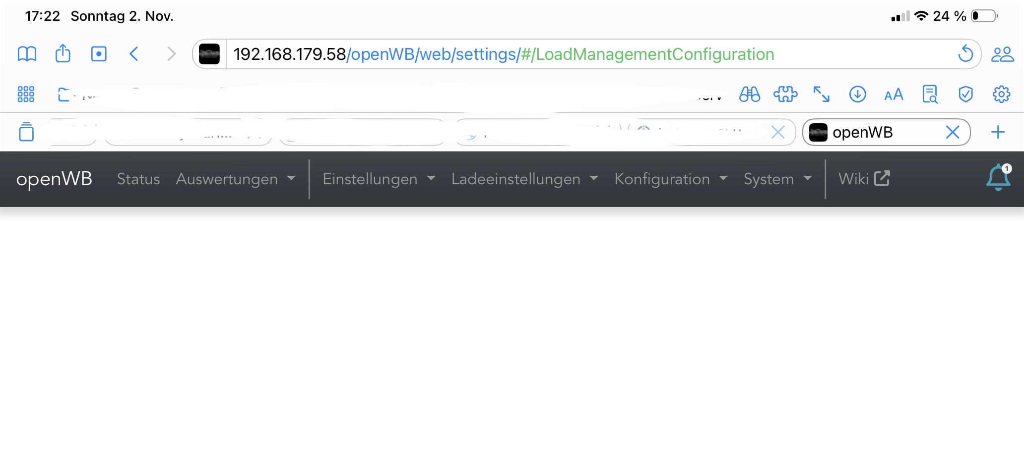

Ich habe auch mehrere Fehler:
1. Webpage zur Einstellungen für Ladeprofile funktioniert nicht:
(434.03 KiB) Noch nie heruntergeladen
2. Das Menü „Lademanagement“ öffnet sich nicht mehr und der Body bleibt weiß:
(137.06 KiB) Noch nie heruntergeladen

Bin versuchshalber zurück auf 2.7.1 Patch 4 und da geht beides.
Ist da was in meiner Config defekt?
Beiträge: 1607
Has thanked: 118 times
Been thanked: 165 times
Beitrag von ChristophR »
Stabilostick hat geschrieben: So Nov 02, 2025 5:34 pm Bin versuchshalber zurück auf 2.7.1 Patch 4 und da geht beides.
Wenn Du auch vorher schonmal ein Downgrade ohne Einspielen eines Backups durchgeführt hast, kann es durchaus daran liegen.
Die Meldung deutet schon darauf hin, dass Deine Config durcheinander gekommen ist.
Da kommt bestimmt als nächste Frage, ob Du eine MQTT-Anbindung hast, die kann auch immer mal wieder einiges durcheinander würfeln.
Wahrscheinlich wäre das einen eigenen Thread wert, da es hier nur hinpasst, wenn es ein generelles Problem mit der 2.1.9 Alpha ist.
