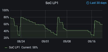

Kann ich nicht bestätigen... letzte 30 Tage keine Probleme:
Das Abfrageintervall steht auf 60min. SoC nur Abfragen, wenn Auto gesteckt: Nein
Wenn ich das Intervall auf 30min oder kleiner Stelle, meckert die UVO App gelegentlich "No connection"
1.8.403Nightly
