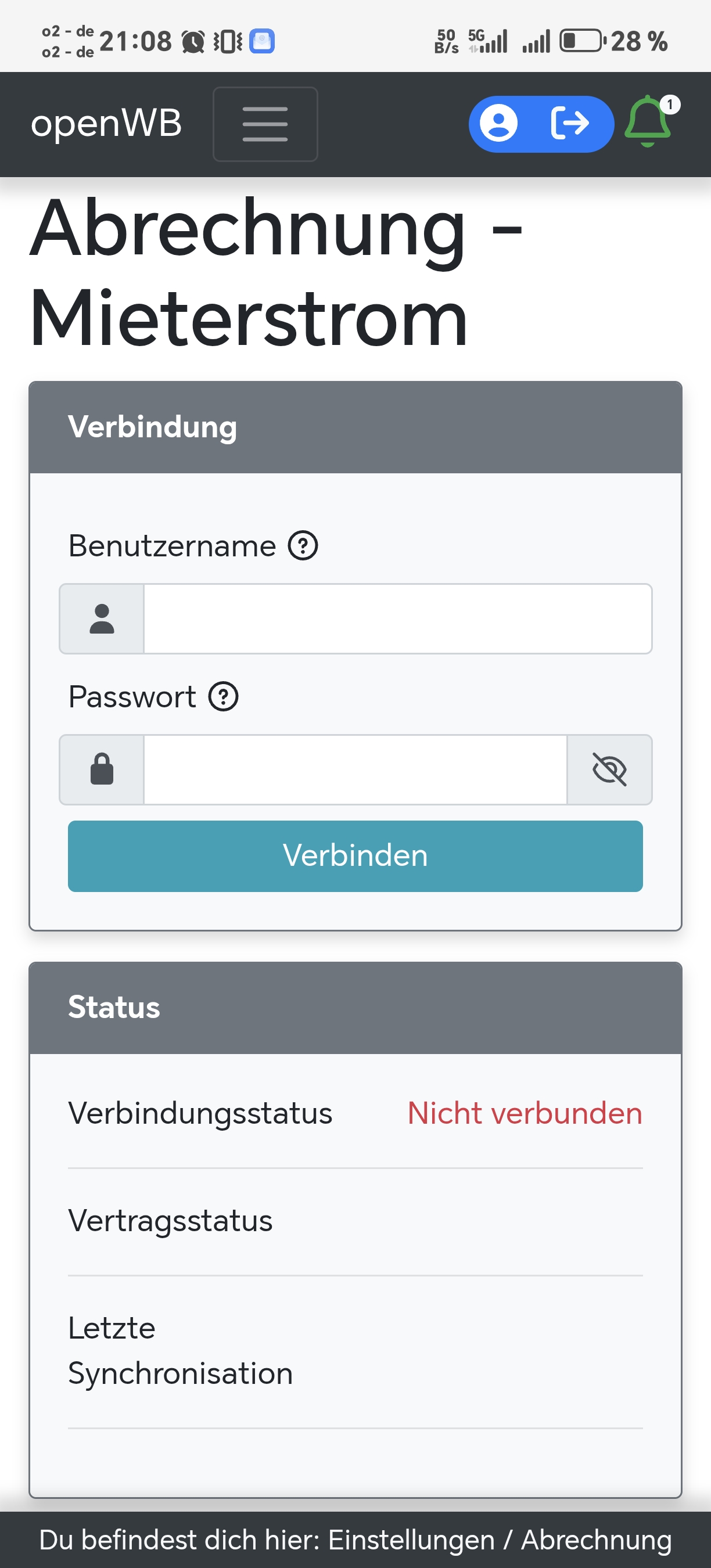

Ist hier bei dem Screenshot etwas einzutragen, wenn man Das Mieterstrom system schon nutzt und auch Benutzer hat? Oder was sind hier für Anmeldedaten gefordert?
Habe keine Erläuterung auf die schnelle gefunden. Sind die Eingaben reversible? Also kann man ggf. Auch mit verschiedenen Eingaben "ausprobieren" oder gibts dann eher Probleme?
Die Ansicht muss wohl in der RC1 oder 2 vor kurzem dazugekommen sein oder es ist mir vorher nicht aufgefallen.
Danke im voraus für die Antwort.

Das ist eine optionale Status Seite.Andi03 hat geschrieben: Mo Jun 01, 2026 7:20 pm @openwb
Danke im voraus für die Antwort.Screenshot_20260601_210828_com_microsoft_emmx_WebappActivity.jpg
Du kannst wenn du möchtest den Verwalter Account eintragen.
Ersichtlich ist dann die letzte Übertragung und ob es Fehler gibt.
